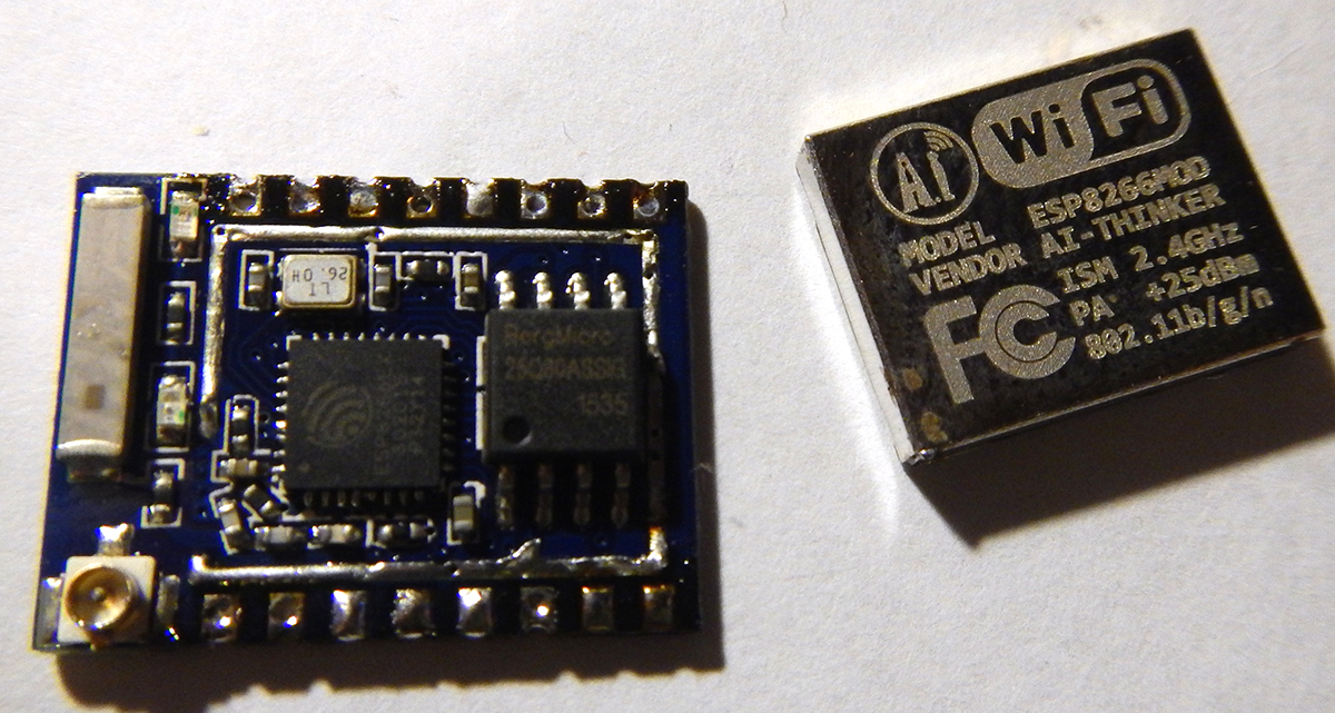

Сам не люблю глупые вопросы, но вроде всё вероятное исключил. Может знаете где копать?
Модуль ESP8266 ESP-7. Всё нормально из терминала, и wifi сети видит, режимы переключаются и отвечает без мусора в терминале.

Но когда пытаюсь шить из IDE 1.6.5 (порт верный) дает "warning: espcomm_sync failed error: espcomm_open failed". Компиляция проходит успешно.
gpio0 ессно на земле, при этом постоянно горит синий светодиод на модуле (не горит без земли на gpio0, мигает в такт общению по usart).
Грешу на адаптер ультрадешёвый usb-usart ch340, хотя лог.уровни на rx/tx 3.3в, проверял. Но может что-то еще?

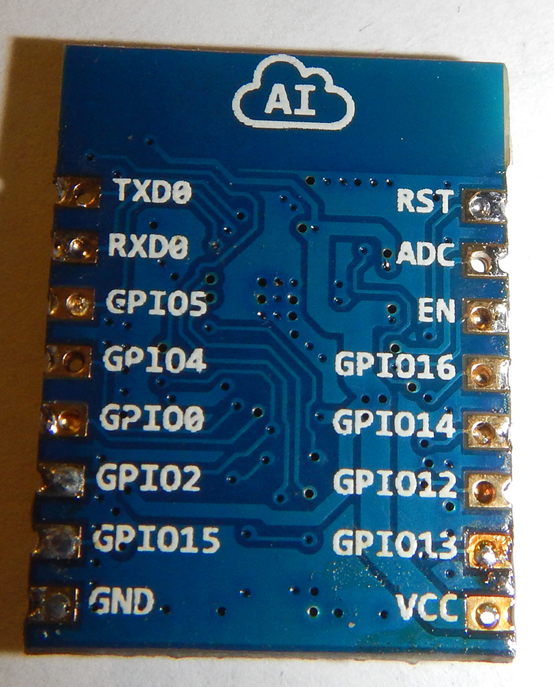

Абсолютно точно нет, не занят. Если занять - он пишет не могу открыть порт.
Питание достаточное, внешнее. Конденсатор и так стоит, правда 47uF.
Схема стандартная - подтяжки на enable, reset, gpio15 на землю, 100нФ по питанию...
Не видит ни одна из программ для прошивки esp-шек, явно что-то не так в моем частном случае.
Цеплял другие экземпляры модулей - то же самое.
Буду пробовать без адаптера, поищу комп с ком-портом. Вроде больше нет вариантов :dont_know:
UPD:
За сим эксперименты закончены.
Перепробовано всё: ArduinoIDE, XTCOM, ESPlorer, ESP8266Flasher, flash download tools.
Питание точно как надо, COM-порт, пробовал и ch340(и вариант без светодиодов), стандартный порт ПК с согласователем уровней.
При этом всё стабильно и качественно работает и передача-получение пакетов, и подключение к AP итд. Пригодятся для работы под внешним контроллером, но прошить - никак. Под эти часы буду заказывать другие. :(
Выводы - хитрый дядюшка Ляо прислал модули, которые тупо не входят в режим прошивки. Кстати и выглядят немного странно, на антенне нет "Rainsun", вывод "CH-PD" тут называется "EN".

Фото виновника торжества (сдул экран посмотреть сопли внутри, но нет, всё аккуратно):
UPD2:
Таки "победил". 3й по счёту модуль завелся и шьётся штатно. Так и не понял, что это с первыми 2мя, странный брак. Китайцы, сэр. :facepalm:

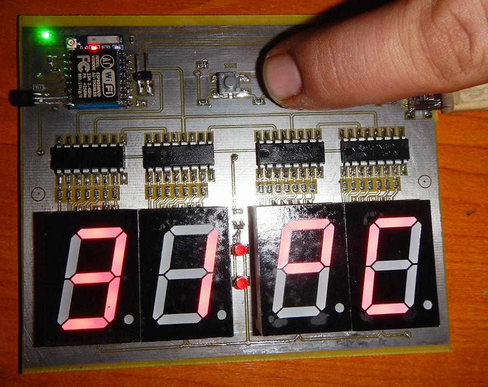

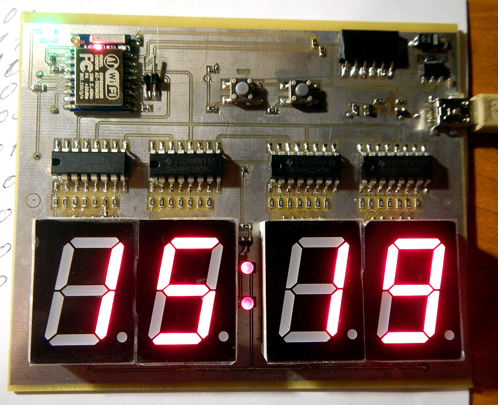

Т-та-дааа...
Корпуса нет, и не будет. Стиль нэйкед-техно-панк. Лаком чуть позже всё покрою. :)))
Огромное спасибо авторам. Давно хотел что-нить такое простое и со статической индикацией, но газоразрядники не особо восхищают, слегка переделал. Зеленый светодиод в верхнем левом углу просто говорит что с обновлениями по ntp все в порядке, мне такая концепция удобнее.
PS
Если кому тоже надо, плата(схему не рисовал, всё на-лету в железе) и прошивка(модифицирована под led, которая постом выше, с AP) кнопка 1 - обновление времени/переход в AP при загрузке, 2я - то же самое :) не знаю к чему её подвязать.

Надо было кнопку (раз она одна) повесить на любой свободный порт esp, а АЦП использовать для датчика освещенности :) .
 Заголовок сообщения: Re: ГРИ часы под управлением ESP8266
СообщениеДобавлено: Пт дек 11, 2015 18:44:38
Карма: 31
Рейтинг сообщений: 523
Зарегистрирован: Чт дек 27, 2012 15:38:20
Сообщений: 1215
Откуда: Казахстан, Алма-Ата
Привинтил уже. Нажал 2-ю - 5 секунд кажет температуру в комнате, и возвращается к показу времени. Как раз 18b20 бесхозные в закромах валялись, и ноги бесхозные у модуля есть. :tea:
DS-ку на 13 ногу, впрочем на фото видно.

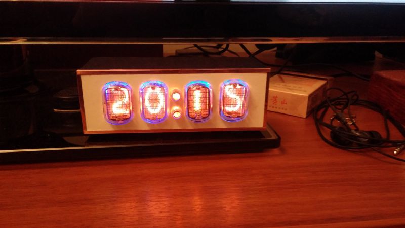

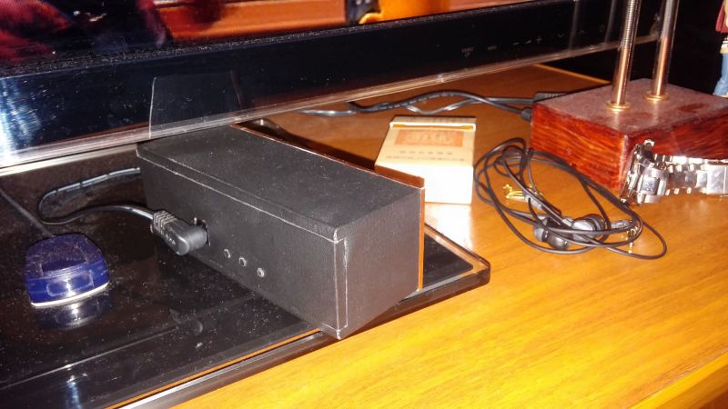

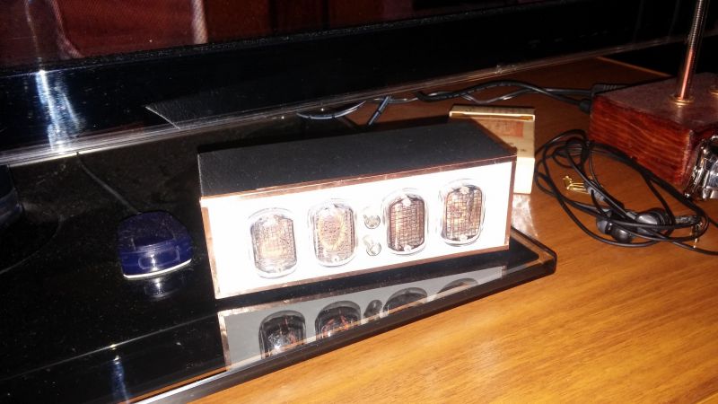

Мой вариант корпуса. Фанера, обклеенная белым и черным кожзамом

Вопрос uldemir-ру: Можно ли задействовать неиспользуемый вывод ESP (GPIO2 или GPIO13) для выбора таймзоны вручную? Например если на GPIO2-логическая еденица то long TIMEZONE = 0; иначе long TIMEZONE = 1;Как будет выглядеть кусочек программы?
Вопрос MadOrc-ку:Логин и пароль для WI-FI прописываеться в строках 76 и 77: const char* ssid = "test"; и const char* passphrase = "test"; Вашего скетча?
Нет. Это пароль к софтовой точке доступа.
Если при включении вы нажмете кнопку и удержите ее, то ESP поднимет софтовую точку доступа (ТД) WiFi с именем тест (ищите на мобиле ТД "test" пароль test). Подключаетесь к ней.
В адресной строке браузера набираете 192.168.4.1
Заполняете поля ( Логин,пароль, временная зона) домашней ТД WiFi.
Перегружаете ESP и если не ошиблись он подключится к Вашей домашней ТД, получит время и часы пойдут.

Код:
if (digitalRead(GPIO13)) timezone = 1; else timezone = 0;
или
Код:
timezone = (digitalRead(GPIO13))  ? 1 : 0;

Да, у меня так сделано, кажется. Еще, оно показывает дату и время через web:
Код:
NTP Nixie Clock on 192.168.1.20
Friday, 18.03.2016 21:50:30
И при нажатии верхней кнопки показывает дату и месяц.
