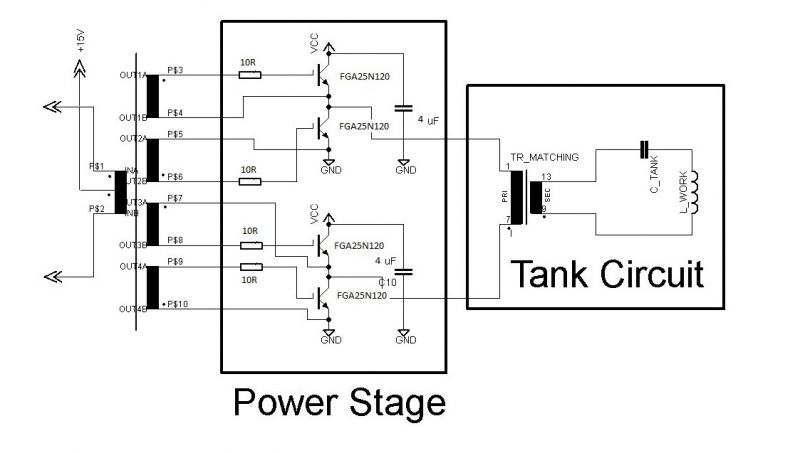

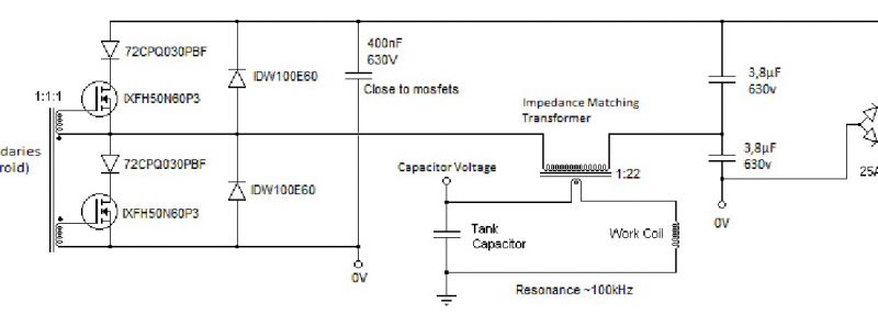

Теперь понятно почему токая стоимость. После отпуска эту схему буду пытаться повторить. В ноябре отпишусь с результатами, надеюсь с положительными :))
Отдельное спасибо за ещё одну схемку в копилку темы. Тоже довольно таки интересная конструкция. Спрячу пока, может кому приглянётся :beer:

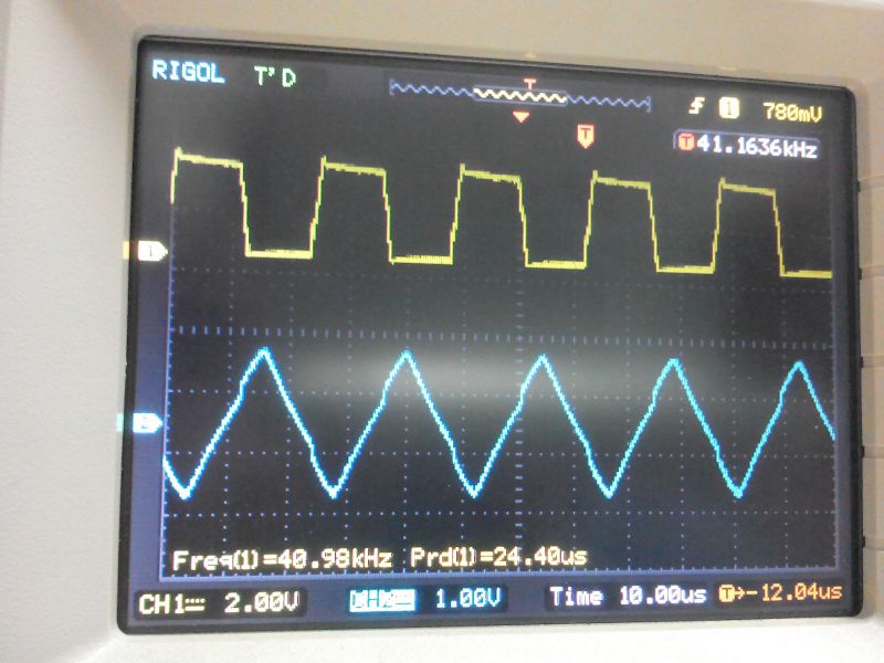

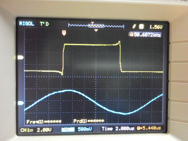

Временно автогенераторные схемы отложил в сторонку и решил поиграться с конструкцией которую собирал Artlav .
Задаёт генерацию TL494. С драйвером немного сжульничал, собрал на 2S8550 и 2S8050, на выходе IRF520. В мосте поставил FGA25N120. Без колец, первый трансформатор Е 25х13х7 (марку не знаю), второй Е 55х28х21
Немного поигрался на 24В, 70В и через трансформатор в 500Вт у которого при токе в 2А на выходе после диодного моста было 260В. Конструкция себя ведёт по другому в отличии от предыдущих схем :shock: Теперь понятно почему мы с Artlav не могли понять друг друга
Artlav писал(а):
asvhmao писал(а):
Когда железку суваете, на резонанс контура настройку частоты делаете? (железо опускает частоту контура, нержавейка, люминий, чугуний повышают)
Как ни странно, железка вроде как на частоту практически не влияет, в отличии от алюминия.
Автогенераторы на холостом ходу ток по питанию потребляли по минимуму. Люминий грели слабо, самое большое потребление было у железок.
Конструкция которую сейчас мучаю имеет противоположные свойства. На ХХ самое большое потребление на резонансе, люминий греет здорово, по графиту разницы не заметил и железо греет хуже всего :dont_know:

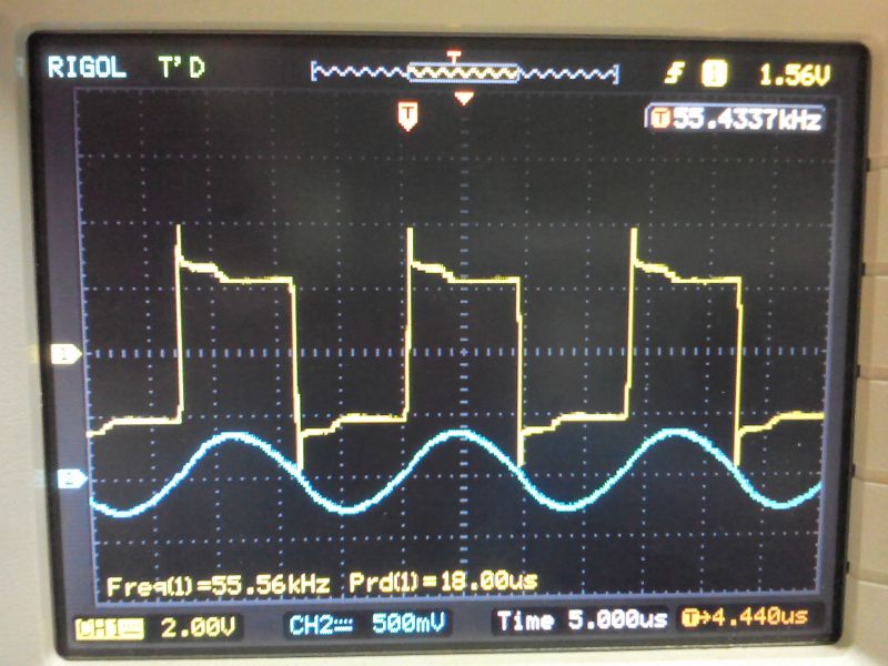

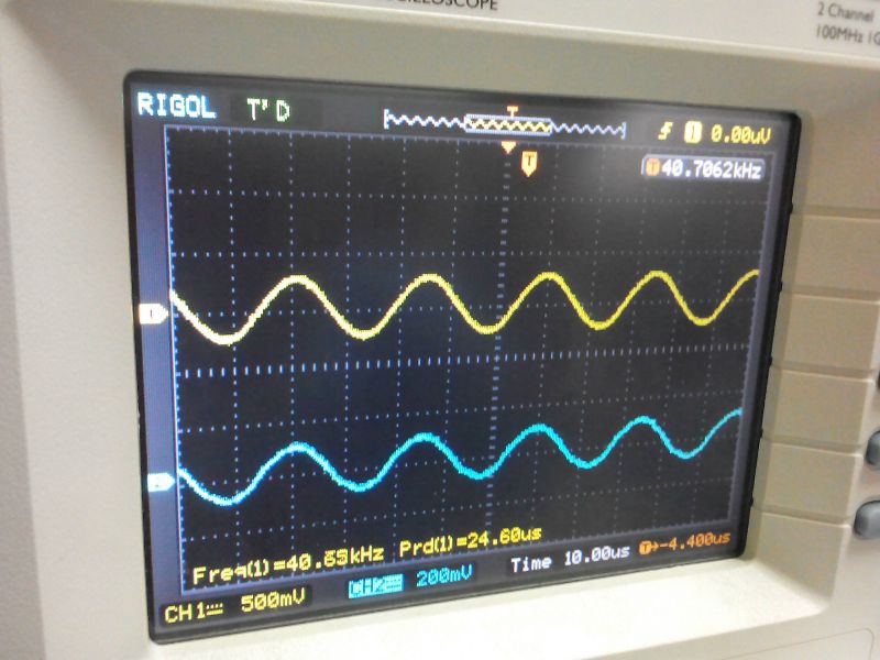

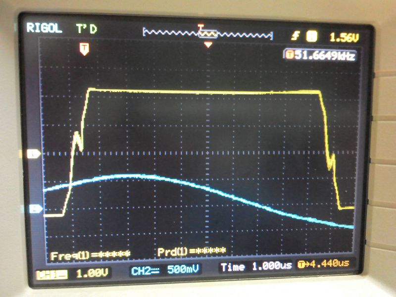

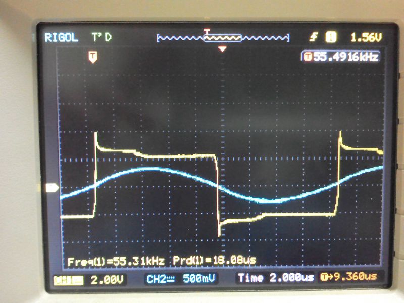

Картинки. Синий канал - ток в контуре, жёлтый - первичная обмотка силового трансформатора. Частота выше резонанса
Резонанс
Частота ниже резонанса
При подходе к резонансу фаза тока уплывает до 90` :shock:
Картинки на нижнем транзисторе, синий - ЭК, жёлтый - ЭЗ
Соберу конструкцию в какой нибудь корпус, отпишусь о продолжении опытов. В данный момент конструкция выглядит страшно. Нельзя с таким видом опыты проводить :tea:

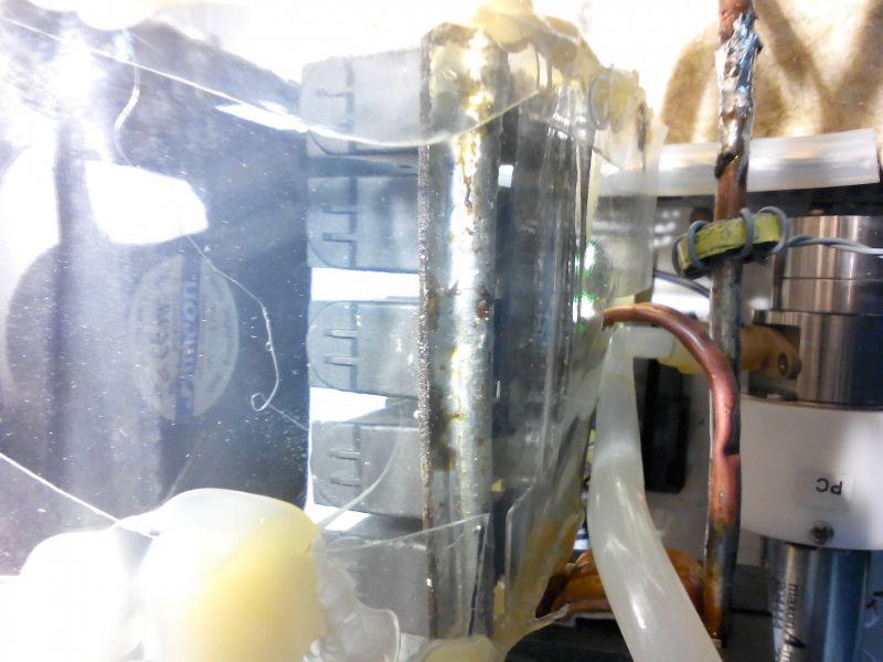

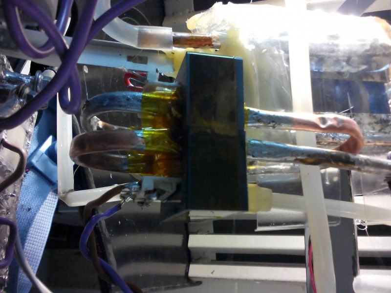

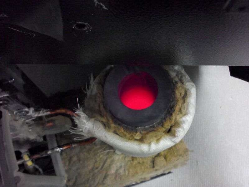

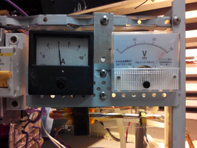

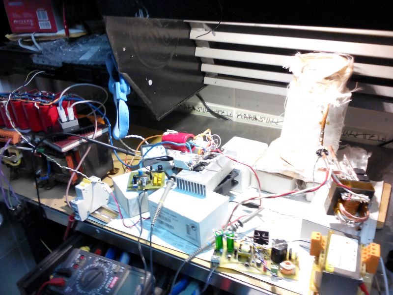

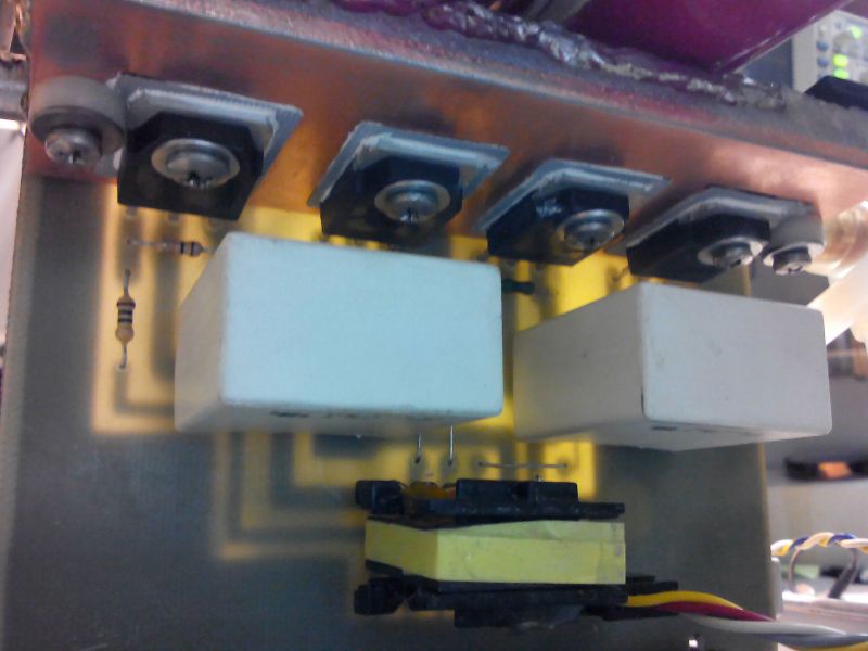

Ну в общем пока собрал такой вот шайтан аппарат:
Вид некоторых деталей:
Транзисторы с трансформатором от драйверов
Выходной трансформатор

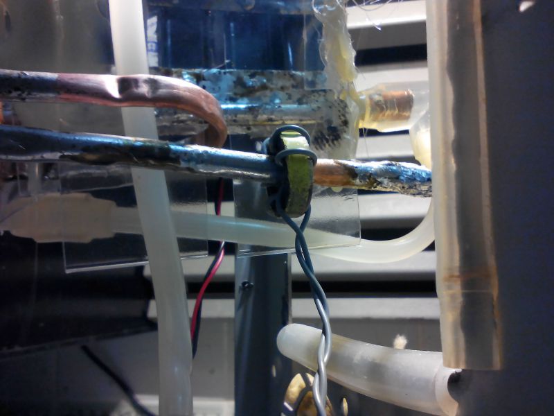

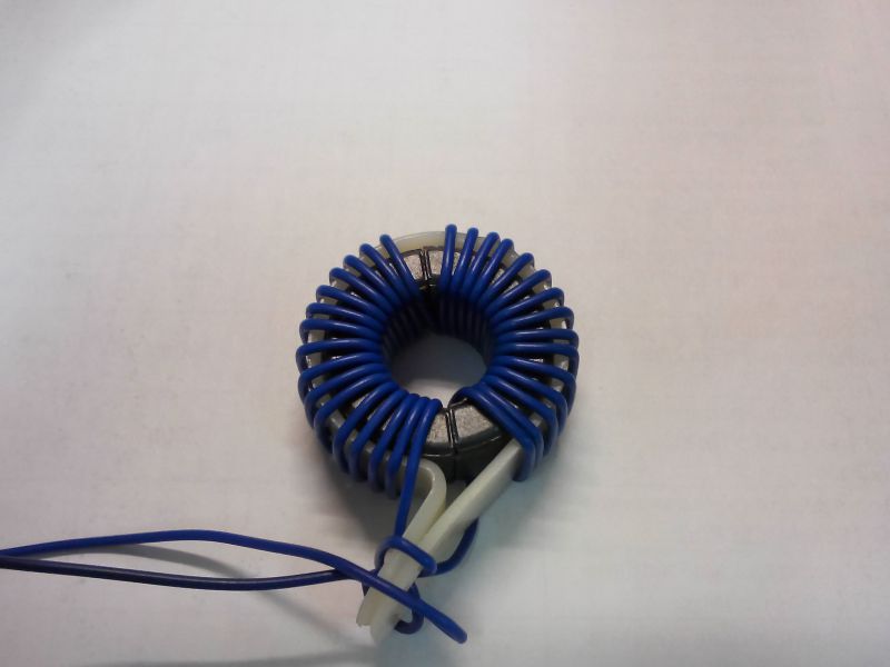

Трансформатор тока и сопротивление с щюпом на нём
Диодный мост, резисторы

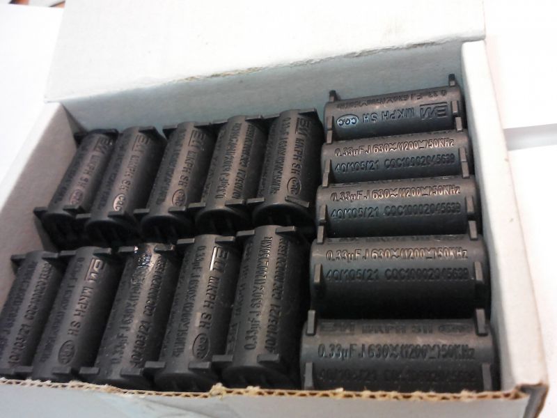

Ну и как всегда самое вкусное - конденсаторы :)
Первая фотография в аквариуме, вторая для наглядности в коробочке
Погонял на 4-5 А, ток по переменке 7-7.5А (чтоб понять данную картинку, надо монитор перевернуть :)) )

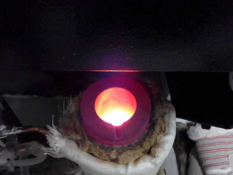

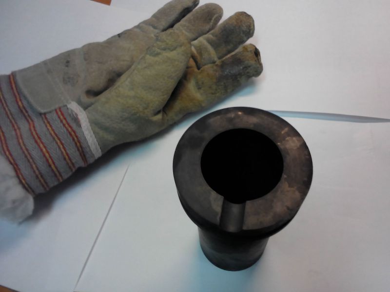

Через пару минут тигля из графита стала красной, через минут пять донышко стало жёлто-белым.

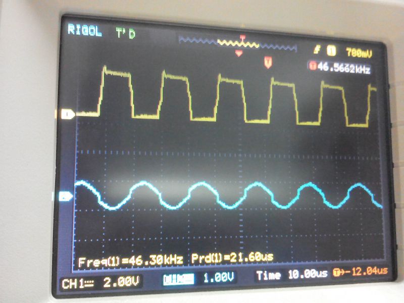

Ну и картинки с прибора. Не понятно почему при резонансе синус превращается в пилу :shock:
Во время испытаний все детали холодные, только выходной трансформатор был градусов 35-40. Он без принудительного охлаждения. Пока ни чего не плавил, только грел тиглю.
Теперь кидайтесь тапками :))

Задача была взять очередную температурную планку, про изделия ещё не думал, на сайтах алхимиков не был. Если у вас есть в этом направлении опыт, всегда рад послушать советы. Потихоньку подбираюсь к нержавейке, но думаю там подводных камней будет ещё больше :facepalm:

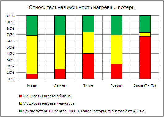

Для Seriyvolk по поводу эффективности нагрева материала в различных конструкциях. На чипмакере подсказали что при различном подключении ёмкости с катушкой и свойства конструкции также могут меняться. Пока не проверял. Картинки для размышления:
и ещё http://4hv.org/*самореклама*/forum/forum ... php?140297

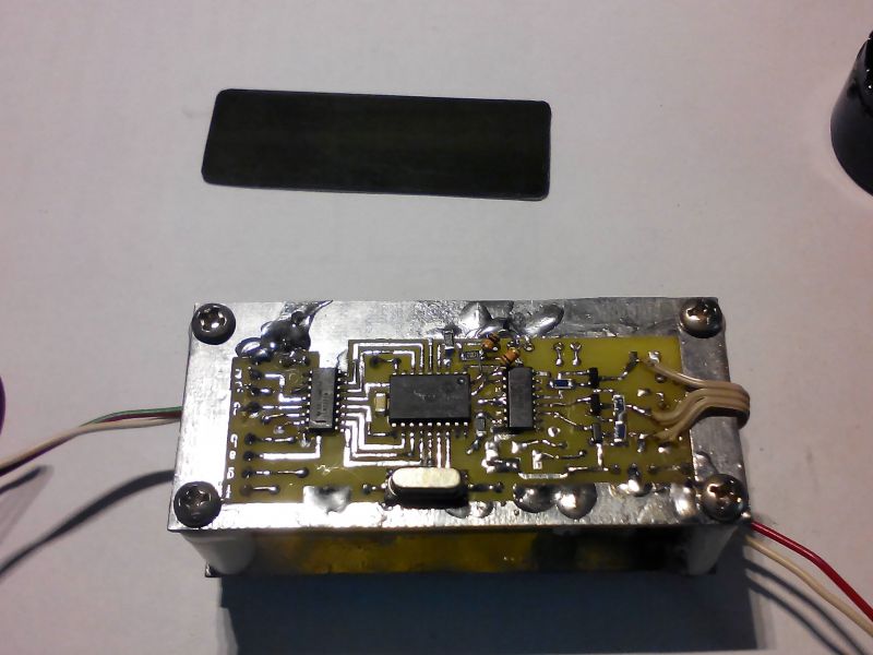

Также собрал полезную в хозяйстве вещь - частотомер.

С проволокой забавно. :))
Хочу задать несколько наивных вопросов.
Если правильно помню школу, в основе индукционного нагрева лежит использование токов Фуко. Для этого нагреваемый объект должен быть относительно массивным, однородным и электропроводящим.
К проволоке это явно не относится. Значит, нагревается сам тигель?
Из чего он сделан, если не тайна?
Другой вопрос - футеровка.
И третий, потребляемая мощность устройства. Есть какой-либо выигрыш по сравнению с обычной муфельной печью?
В мощности выигрыша особого нет, ТВЧ применяют там где есть сложности с прямым нагревом или есть особые требования. То есть вакуум, инертный газ, кварцевая ампула... и тому подобное. Если есть хороший муфель (до 1100...1300 С) или газовый горн (тем предел Т особо не ограничен) то они выгоднее.
Причины низкого КПД это и сложности преобразования в тВЧ, проблемы с охлаждением индуктора и самих силовых узлов, особенно при мощностях выше сотен ватт. Ну и резкий рост стоимости при мощностях выше сотен ватт, лампы там до сих пор проще и надёжнее.

asvhmao писал(а):
...Ну и картинки с прибора. Не понятно почему при резонансе синус превращается в пилу...
Происходит насыщение сердечника... В какой период наблюдается такая картинка? При переходе через точку Кюри (начало плавления металла) резонанс убегает, мощность увеличивается. Посмотри здесь есть ответы на вопросы.
 Заголовок сообщения: Re: Индукционная печь для плавки алюминия
СообщениеДобавлено: Пт янв 22, 2016 12:55:32
Карма: 76
Рейтинг сообщений: 785
Сообщений: 3716
Откуда: Краснодар
Ну вы любитель издеваться, там же столько много букаф :)))
Да трансформатор тока неправильно мотал, из-за этого и было насыщение колечка. Да и в контуре току до 300А :facepalm: , решил перед трансформатором, на первичку зацепить. Таким образом удалось уложиться в 30 витков на колечке и в 15 Ом на шунте.
По частоте у меня особо ни чего ни куда не плывёт, так как тигля графитовая.
