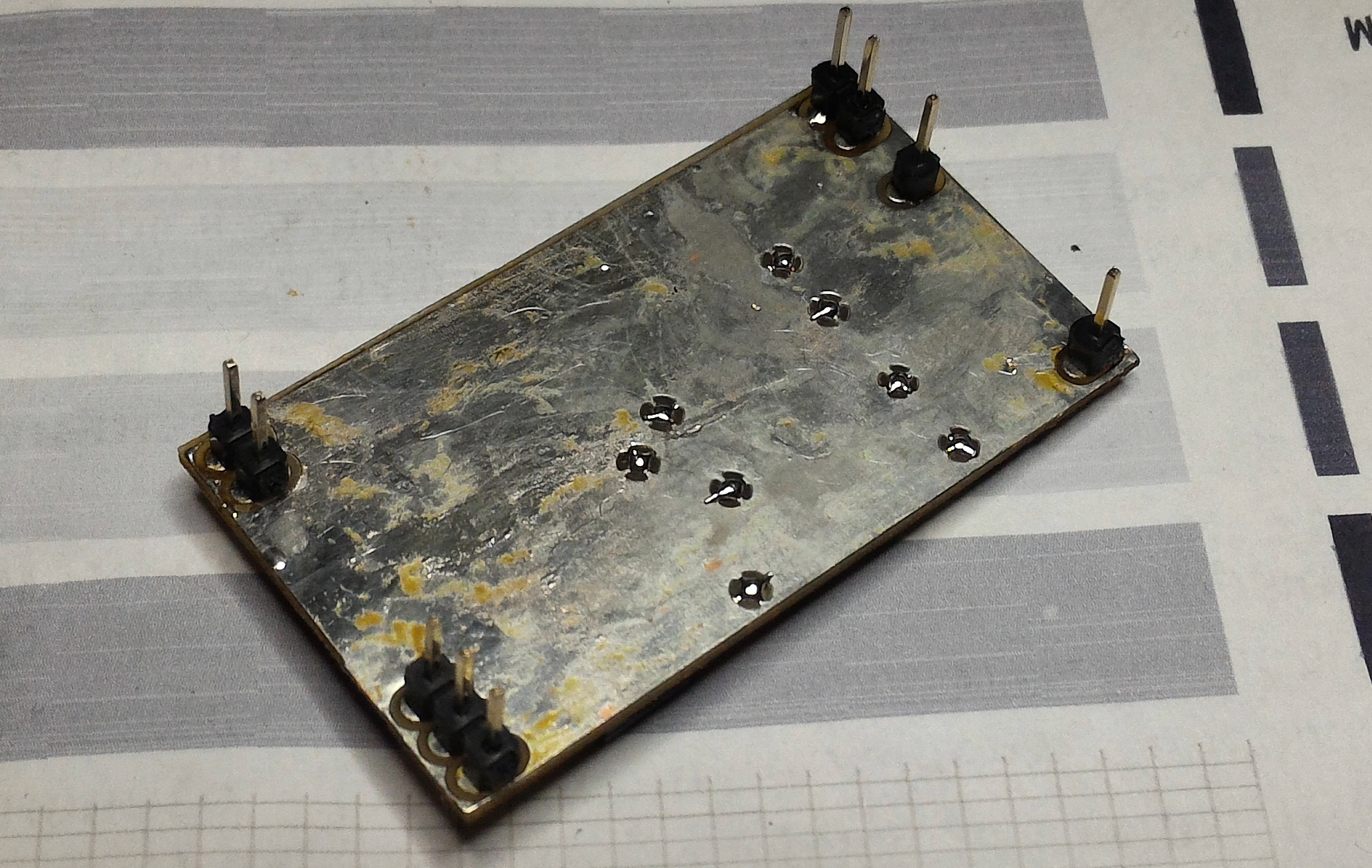

Решил я активное торможение реализовать в железе, т.к. программно тов. AlphaCrow не захотел. Вчера за вечер была разведена печатка, сегодня за вечер сделана и спаяна.
Заранее забегая вперёд скажу, что хоть реальный выбег каретки получается всё равно больше обозначенного в соотв. поле программы настройки, но результат меня очень порадовал.
На данный момент достаточно 15 мм зазора от физического края (упора) до начала рисунка, чтобы каретка не билась в упор даже на максимальной скорости.
Как ни странно, с новым драйвером трогание с места стало тоже более плавным, однако относительно прошлого драйвера пришлось коренным образом изменить настройки вольтажа мотора и ПИДов, ибо каретка по началу перемещалась с черепашьей скоростью.
Также замечу, что улучшилась стабильность на самых малых скоростях каретки. Если бы ПИДы в программе были реализованы полностью, можно было бы добиться идеальной плавности движения и точности позиционирования каретки с клавиатуры вплоть до десятых миллиметра. Однако, отсутствие дифф. коэфициента в настройках вносит свои ограничения. Надеюсь, временно.
Ну и до кучи пара фоток нового драйвера, и видео его работы.
Пы.Сы.: возможно на видео кто-то заметит чёрточку маркером на железке в торце стола. Так вот: раньше, если ставить прицел камеры на этой черте, то на максимальной скорости каретка уже доставала до края и постукивала. Нынешнее положение дел на видео вроде видно. ;)
Схема драйвера:

Транзисторы какие использовались?
А, вроде разглядел.
 Заголовок сообщения: Re: Лазер для засветки фоторезиста - идея для реализации.
СообщениеДобавлено: Пн дек 14, 2015 09:26:06
Карма: 93
Рейтинг сообщений: 2154
Сообщений: 4961
Конкретно в этот драйвер я поставил AO4614. Можно воткнуть и AO4606, и IRF7319, и многое другое, подходящее по току. При работе на максималке драйвер греется градусов до сорока от силы.
Ещё вопрос: HCPL3120 и мотор судя по схеме питаете одним напряжением 15В?
СообщениеДобавлено: Пн дек 14, 2015 09:41:47
Карма: 93
Сообщений: 4961
Да. Для мотора оказалось достаточно и 15 вольт, а у HCPL внутрях есть схема UVLO, которая ниже 14.5 вольт просто рубит драйвер. Поэтому оптимально 15 вольт. Можно повысить и до 18-ти, но особого эффекта это не даёт, проверял. Выше 20-ти уже есть риск пробить затворы фетов.

А насколько необходимо наличие транзисторов VT1, VT2? Судя по характеристикам HCPL, её достаточно для управления затворами VT3, VT4.
СообщениеДобавлено: Пн дек 14, 2015 12:38:04
Карма: 93
Сообщений: 4961
Эти транзисторы совместно с R2 формируют дед-тайм, причём минимально необходимый, для последующей пары фетов. Если врубить напрямую - будет просто сквозняк. Ну и присутствие напряжения питания на моторе (обоих выводах) в простое тоже не вписывается в правила хорошего тона, особенно учитывая, что рама конструкции заземлена.
HCPL здесь выполняет лишь роль согласования уровней управления. Согласен, что это несколько расточительно и некрасиво схемотехнически, и можно было бы соорудить что-то подобное чисто на транзисторах, но так намного проще в сборке. И вообще, пару HCPL здесь можно заменить любым, даже самым дохлым, сдвоенным драйвером фетов, способным работать со входными уровнями 3.3 вольта.

Seriyvolk писал(а):
Схема драйвера:
Как я понимаю, сигналы DCIN2 и DCIN3 контроллера в этом драйвере не используются?
Alxim писал(а):
в HCPL или TLP уже есть схема, которая контролирует и деад тайм и сквозняк
Позвольте с вами не согласиться. Поскольку HCPL является драйвером одного транзистора, а не полумоста, контролировать деад тайм она не может априори. Как и сквозной ток через транзисторы. Ей пофиг, сигнал на светодиод подали, сигнал на затвор полевика ушел. Что делается после затвора, для нее не интересно.

Alxim писал(а):
Че то не догоняю, зачем изобретать велосипед.
Боюсь, что у меня уйдёт слишком много времени, чтобы объяснить тебе зачем. Делай так, как тебе нравится.
Именно так и есть. При отсутствии управления работает активное торможение.

Максимум, что ещё сделаю в будущем, так это поменяю шаговик в приводе стола на моторчик с шагом в 0.9 градуса.
На данном моменте в первую очередь стоит задача подобрать оптимальные режимы разрешения/тока лазера/скорости каретки для фоторезиста и маски. Но это требует времени и опытов.
