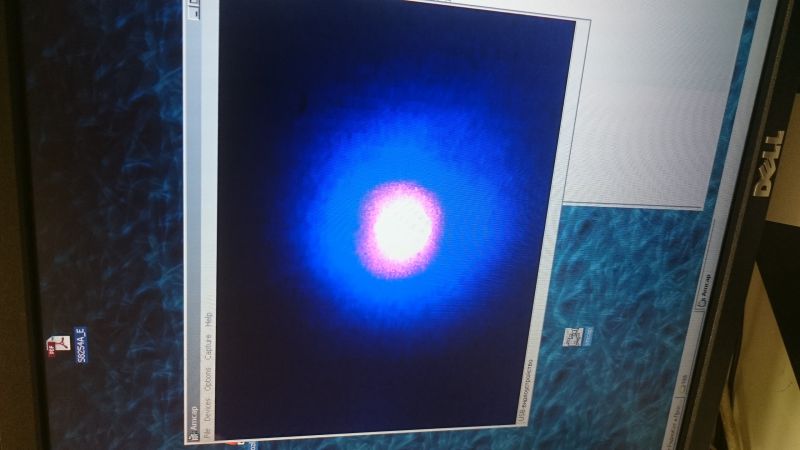

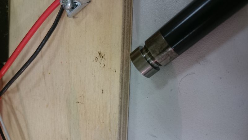

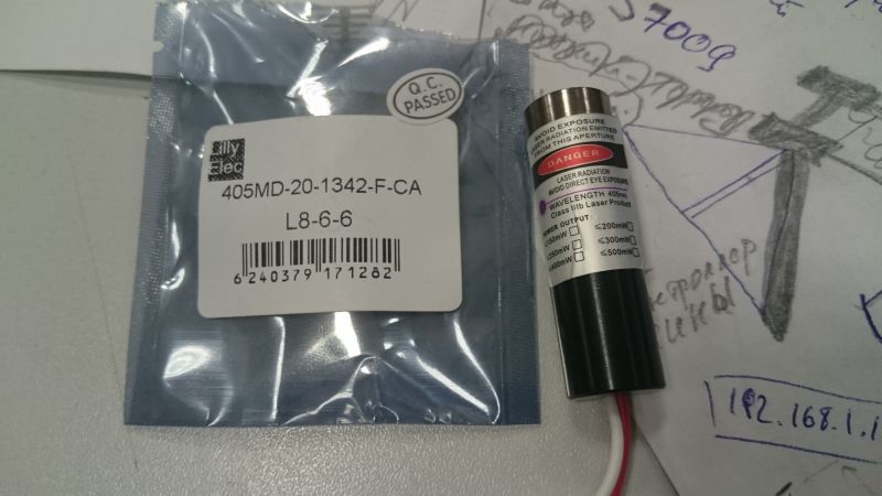

А у меня приехала линза. Испытания показали фокусное расстояние 8-10мм + сильный ореол, что не есть хорошо. Seriyvolk, тот модуль, ссылку на который ты давал, у тебя в установке работает? Может ещё кто даст ссылки на проверенные лазерные модули с фокусным 20-30мм?
Или может у кого лишняя линза завалялась...
 Заголовок сообщения: Re: Лазер для засветки фоторезиста - идея для реализации.
СообщениеДобавлено: Пт дек 18, 2015 19:39:26
Рейтинг сообщений: 79
Зарегистрирован: Вт июл 08, 2014 13:21:55
Сообщений: 115
Откуда: Санкт-Петербург

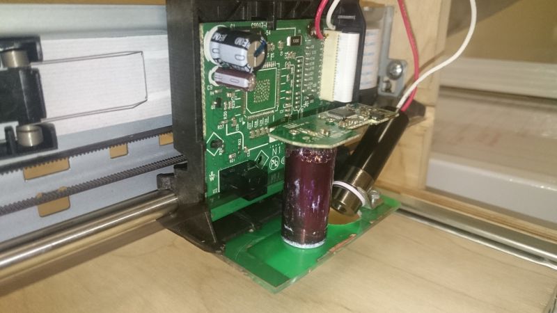

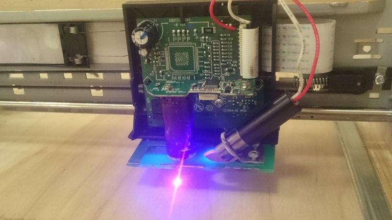

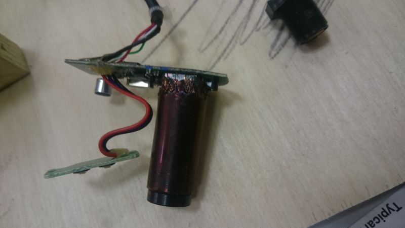

проверил вот такой. (шел довольно долго)
http://ru.aliexpress.com/item/Free-Ship ... 92255.html
фокус настраивается ваще любой от полусантиметра до бесконечности.
в фокусе ореола нет (вроде) у меня светофильтров нет, через камеру смотреть не показатель т.к. сильный пересвет на любой, даже черной поверхности.
тут фотки внутренностей и конструкции
на третьей фотке свечение вне фокуса, думаю что рассеивание вытянутое из-за конструкции светодиода и выходного отверстия корпуса лазера. расположение под углом к раб поверхности позволяет (при вращении по оси лазера) добиться схождения луча в точку, а не в элипс (спасибо наводке Серого)
на четвертой фотке в фокусе но из-за пересвета ни черта не понятно, в кадре по ширине 2 мм.
СообщениеДобавлено: Пт дек 18, 2015 19:52:28
Сообщений: 115

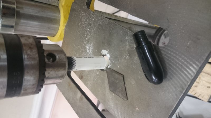

микроскоп сделан из какой-то вэбки
родной широкий объектив был выброшен.
в радиомагазе куплен объектив для камер видеонаблюдения с f=12
за 500 руб заказывать удлинитель не рискнул и корпус для объектива был запилен из маркера зажатого в сверлильник.
длина наугад, немного поработав надфилем, корпус был приляпан паяльником на корпус закрывающий матрицу.
в общем фокальное расстояние около 15 мм, в кадр влезает 2 мм.
п.с. через шлейф камера не заработала, правда я не особо смотрел куда шли дороги на которые я цеплялся, емкость и сопротивление только смотрел к земле. чтоб явно на кондеры и сопротивление не шли ноги d- d+,
возможно заработает если разъем на каретке снять с "родной" платы и поставить на нормальную согласовав эти линии по входу и выходу с шлейфа.

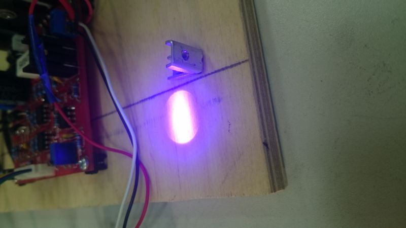

karabass, я чего-то не возьму в толк зачем лазер под углом ставили? Вот Вам и ореол, да и форма пятна будет не точкой, а эллипсом...
СообщениеДобавлено: Пт дек 18, 2015 20:50:10
Сообщений: 115
Во-первых, ореола нет, а во-вторых, устанавливая его под углом я как раз из овала делаю кружочек.
В ходе долгих проверок установил что так наиболее точно получается. Когда лазер крутишь по оси отчётливо видно как элипс собирается в точку. Фотки в подтверждение своих слов сделаю завтра, если на работу не лень будет ехать.
