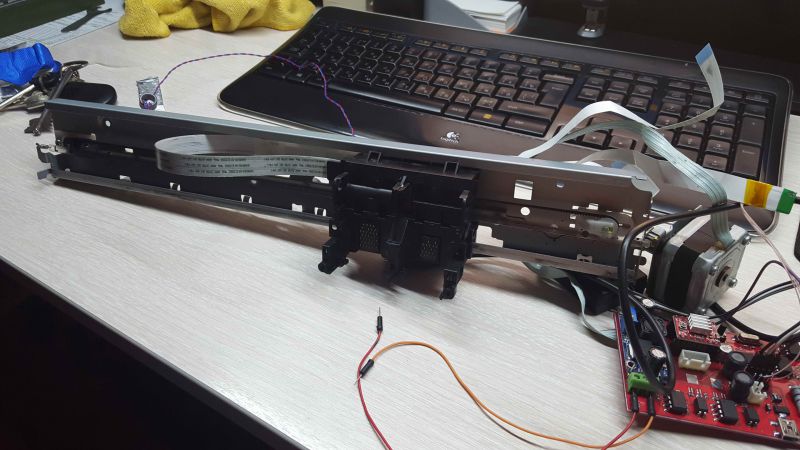

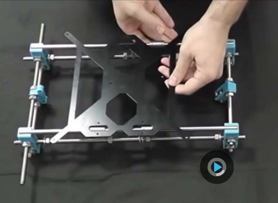

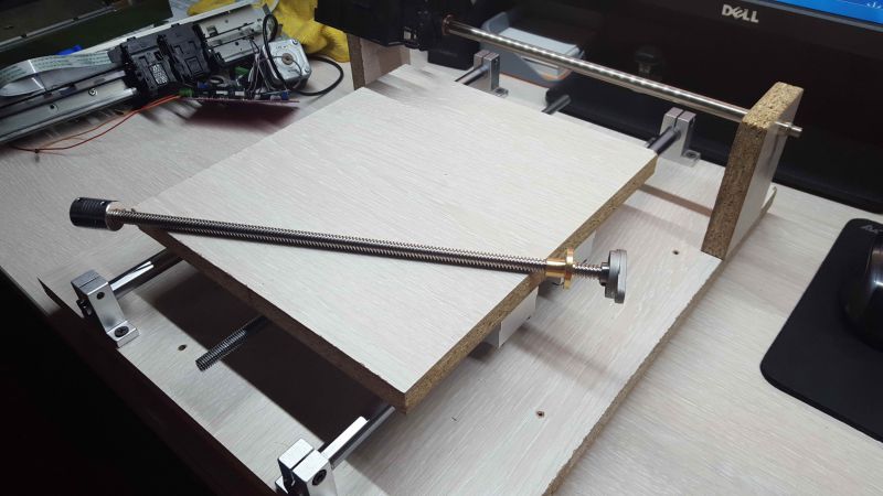

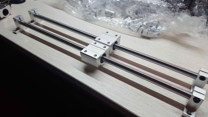

Вопрос к котам, уже повторившим станок. Как думаете, не слишком ли тяжело будет таскать такую конструкцию...
Вес одного подшипника 80гр, их надо ставить 2 шт. Плюс ко всему надо ещё учесть вес лазера, камеры и метизов. Просто есть каретка с потрохами от струйника, но она на штамповке а не с цилиндрическими направляющими.
Есть ещё каретка с цилиндрической направляющей, но поддерживающей жестянки нет (а так же мотора, шестеренок, энкодера)
 Заголовок сообщения: Re: Лазер для засветки фоторезиста - идея для реализации.
СообщениеДобавлено: Вс дек 20, 2015 15:59:28
Карма: 18
Рейтинг сообщений: 1121
Сообщений: 4625
Откуда: Черкассы, UA
GRAF писал(а):
AlphaCrow, скомпилируйте, пожалуйста, прошивку для STM32F103CBT6.
А зачем? Они ведь идентичны, только у этого память побольше. Есть вообще такая теория, что они все делаются по одной маске. А после тестирования распределяются по группам (брак ячеек памяти, временные параметры и т.д.). По крайней мере, с камнями F100 этот факт неоднократно подтвержден.
Я тоже планирую делать на линейных подшипниках. Правда, у меня они "голые", без алюминиевых корпусов (твои тоже вытаскиваются). В каретку будут вставляться в окна, крепиться нейлоновыми стяжками. Как здесь:
http://videochart.net/video/10049.1f062 ... 90d9a56171
И двух подшипников маловато будет. Лучше три или четыре

СообщениеДобавлено: Вс дек 20, 2015 17:41:32
Карма: 39
Рейтинг сообщений: 717
Сообщений: 3103
Откуда: г.Ростов-на-Дону
Лучше три :)) так проще геометрию настраивать чем при четырех :))

По одному сверху и снизу, как по мне, заглаза будет.

А я отказался от идеи использовать линейные подшипники, несмотря на то что у меня они есть в наличии разных размеров. Очень уж они шумные. Да и тяжелые тоже. Хочу сделать на конструкционном профиле типа V-slot, с капролоновыми роликами. Должно получиться достаточно тихо и быстро. Ну я на это надеюсь.
СообщениеДобавлено: Вс дек 20, 2015 20:46:42
Рейтинг сообщений: 79
Зарегистрирован: Вт дек 07, 2010 15:34:19
Сообщений: 475
Откуда: UA
На подшипниках голова слишком тяжелая будет и затруднительно будет быстро менять направление движения, что скажется на скорости печати. Да и на двигатель с ремнем нагрузка будет огого.
80гр это подшипник на 16мм? Зачем такая толстая ось? Одна ось 6мм, вторая 8мм, если 3 подшипника без корпуса, то 27 гр в сумме (8+8+11), а не 240
