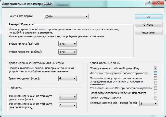

karabass у тебя преобразователь USB-COM на FTDI232?
Если на ней, настрой параметры порта. Я обратил внимание что в крайних положениях каретка у тебя как бы зависает на мгновение. У меня точно так же было с параметрами по умолчанию. Вот так работает нормально, без подтормаживания.

Спасибо попробую. Но у меня не ftdi, а китайское авно pl2303, поддельный паралифик) последние дрова с офф сайта сказали что оборудование нельзя использовать)) пришлось искать старые дрова. А со свистком на ch340g моя вин7 х64 не захотела работать.
