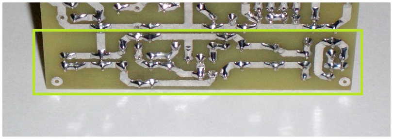

Стабилизатор с плавным нарастанием напряжения после включения, схема.
Пример использования упомянутой схемы (выделено рамочкой), в составе устройства .
СпойлерИзображениеИзображение
При указанных в схеме номиналах, выходное напряжение достигает 10 вольт в течении примерно 4 - 5 секунд после включения.
(Используется для плавного нарастания яркости подсветки и задержки включения индикатора).
Печатная плата во вложении.

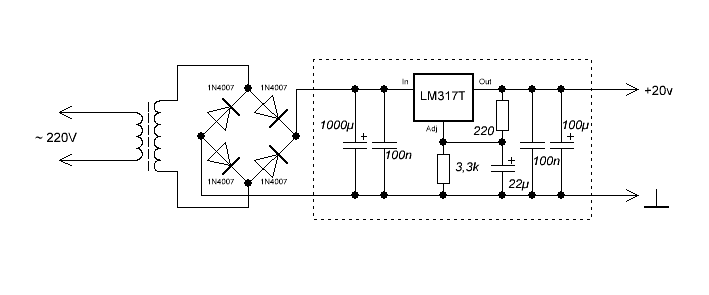

Компактный стабилизатор на LM317T, схема.
Внешний вид.
При указанных в схеме номиналах, выходное напряжение 20 вольт (питание фоно корректора, конструкция располагается во внешнем источнике питания).
Стабилизатор LM317.lay [26.9 KiB]
Заменой резистора (установленного между выводом Adj микросхемы и землёй) можно получить любое желаемое напряжение (в пределах допустимого для LM317T).
