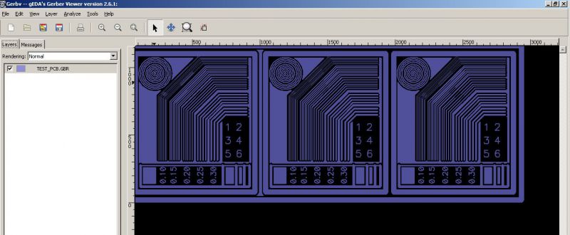

тут гербер в архиве
TEST_PCB_1.zip [42.75 KiB]
вот такой вот
