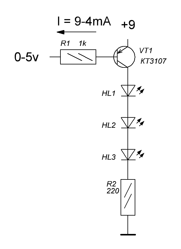

Купил 4 KEM-18102BG (http://www.elsin.ru/pdf/kem-18102b.pdf), Решил часики собрать вумные...с динамической индикацией и... в обшем, чего тольк не делал, не работает как надо....
Крутил вертел и нашел следующее: Аноды у меня подключены через классический транзисторный ключ (КТ3107Д): через 1 К на базу от МК, на эммитер +, с коллектора на Анод. Сегменты от МК через 220 Ом.. Питание от стабилизированного источника - порядка 9 вольт.
Беда такая: Сегменты зажигаются как от "+" так и от "-" ну и соответственно Фигу вам а не индикация.
Резисторы разные пробовал ставить.... КТ361 ставил - не помогает...
А часики очень нужны - дальше идти без них никак не могу !
Пните куда-нить или подскажите пожалста как быть !!!

Т.к. напряжение на эмиттерах анодных транзисторов 9 вольт, что выше 5 вольт питания МК, то и транзисторы, подключенные базами к последнему не могут закрыться. К ним прикладывается напряжение от 9 (0 на выходе МК) до 9-5=4 вольт. Нужно влепить последовательно с резисторами в базовой цепи например стабилитроны, вольт этак на 5...
Это если нулями управляется, если единицами , то нужно по другому делать. Исходную схему не плохо бы увидеть.

3107 - p-n-p, управление идет 0. Но полноценной 1 так и не возникает, ток в базу продолжает течь.
Хотя, если для зажигания достаточно 4-х вольт, уберите 9 и запитайте всю схему от 5. Будет Вам счастье.

Тогда беда в этом:
http://img.radiokot.ru/files/20912/tl4vpapor.GIF

dr.doc писал(а):
Тогда беда в этом:
Я не совсем понял... в чОм беда.. слабоват я в основах электроники.
Так у меня и получается что если в этом индикаторе (даташит не нашел) именно несколько диодов...
Ученье свет! Неучам - чуть свет и на работу.. ;)

dr.doc писал(а):
Тогда беда в этом:
Расшифруете для малоученых ?

При таком включении транзистор всегда открыт.
