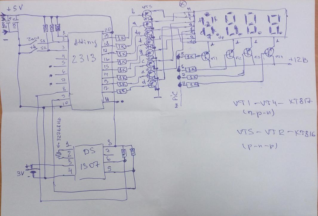

Доброго времени суток, уважаемие коти!!
надумал сделать часи набольших семисегментниках со светодиодной ленти.
схему винюхал в интернете, но сам дорисовивал ключи на сегменти прошу проверить правильность включения и будет ли оно вообще работать!!!)

nyvkom_sv писал(а):
...и будет ли оно вообще работать!!!
Нет. :(
Анодные ключи не смогут выдать на своих эмиттерах напряжения выше напряжения питания контроллера, а точнее и того меньше ~4,7В. Вот, уже сделали так как надо, транзисторы вместо ULN2803 можете оставить, подсмотрите как выполнены анодные ключи.

Почему это "не будет"? 8)
эмиттерный повторитель с + питания повторит максимум на выводе МК - 0.65 вольта в качестве источника (примерно 3.7 вольта), а активный 0 на сегментных выводах МК при токе 5-6мА/ сегмент (максимум 10мА - иначе будет превышена разумная мощность, рассеиваемая при "всех 8 включенных").
При соответствующих параметрах матриц в принципе вполне допустимо.
Стандартный светик примерно 2,2-2,7 вольта - так что "запас" минимум в 1 вольт "воздух греет".
Предпочтение конечно для схем с выводом силовых токов за пределы корпуса МК, но для "бытового поиграмс" вполне приемлемо.
Потому что в качестве сегментов используется светодиодная лента на 12В. С одним стандартным светодиодом, или обычным семисегментным индикатором - не вопрос, работать будет. :)

Ежли "ленточные"(или иные габаритно/прожорливые) и ресурса финансового не жаль - ставим вместо каждого сегмента матрицы оптрон, а силовым элементом оптрона кормим внешнего "монстра" (дабы не иметь мороки с согласованием источников питания и прочей переделкой схемотехники исходного самодела).
