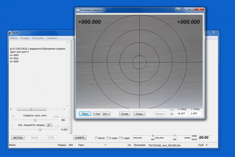

Сижу ковыряю программу управления и нашел кое что непонятное. Суть вот в чем...
Когда я прицеливаю камеру на какое нибудь место и нажимаю на клавишу установить, затем перемещаю каретку и стол в произвольные положения, то при последующем нажатии на клавиатуре "End", каретка не возвращается на тоже место, а возвращается она с погрешностью на 4*(1/4) шага по x или y или вместе взятые. Если зажать потом кнопку "Ctrl" и подвигать каретку то жмакать надо будет не более 4 раз по x или y или и то и другое. Я не знаю как объяснить более доступно.
UPD Хотя при начале экспонирования засветка происходит с центра с нужного места.
Правильно, так и есть. Я не ставил целью точно позиционировать каретку в конечных точках, оно нужно только для выставления горизонтали. Погоняли каретку туда сюда, выставили расположение реперных отверстий на одном уровне, а затем выставили привязку к одному из них (в прежних версиях только к левому).

Кажется понял.

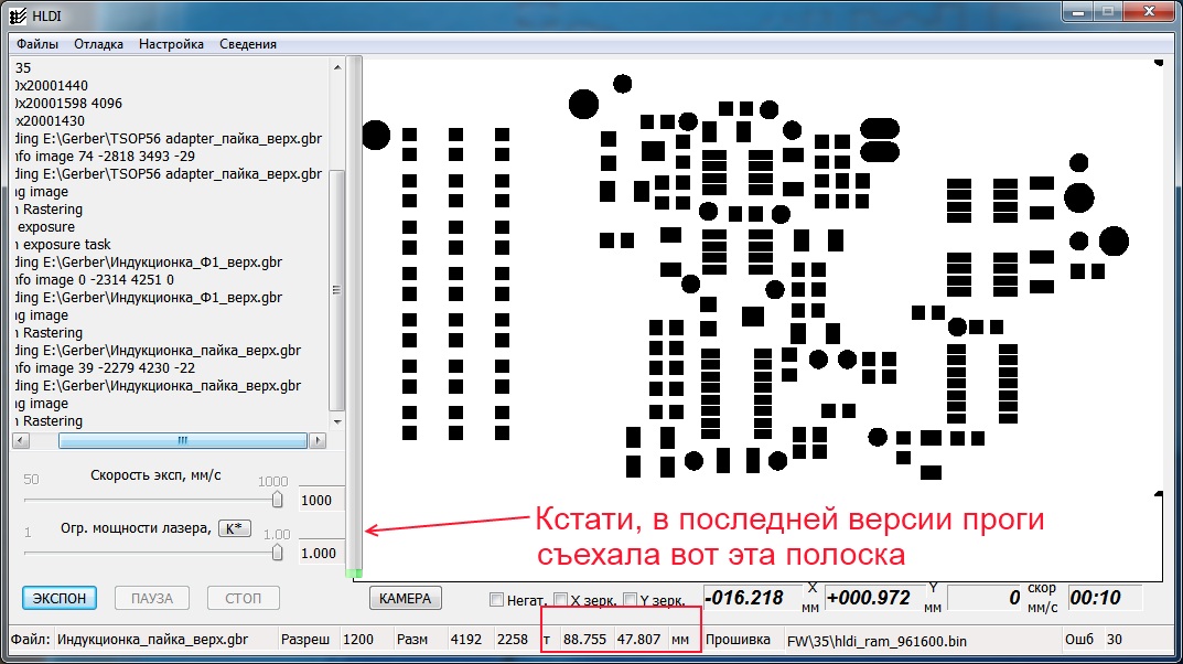

Раз такое дело то тут картинка заползает на буквы.

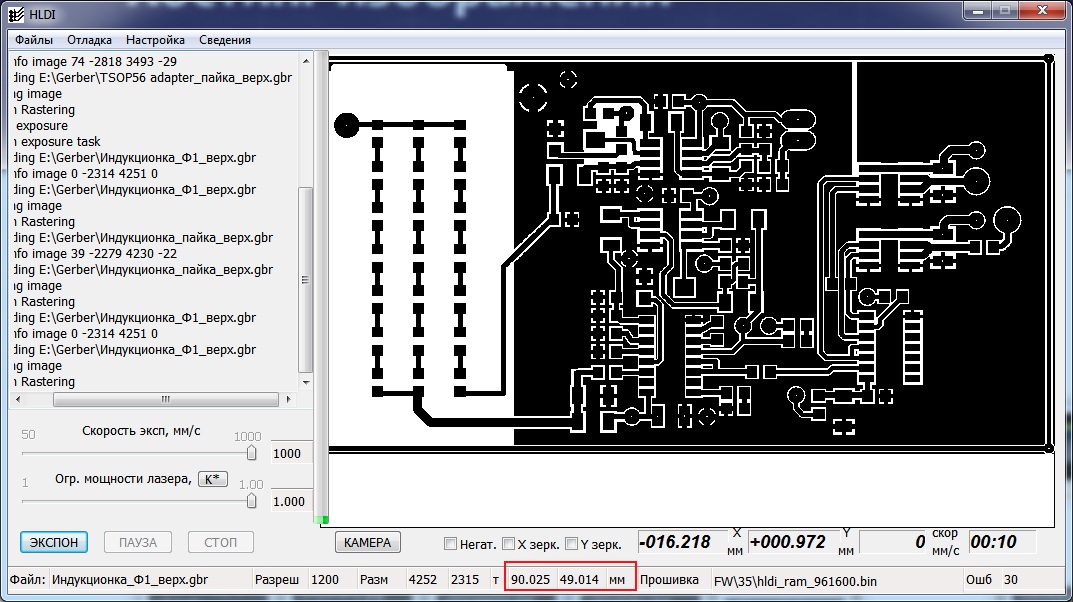

Кто нибудь знает максимальные размеры которые поддерживает программа управления в совокупности с прошивкой контроллера ?
А то что то не получается загрузить гербер шириной 170мм.
UPD Разобрался, в реперах был косяк.

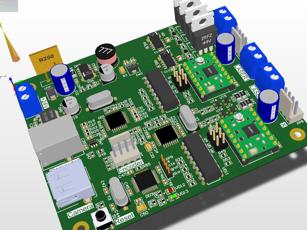

Вот пока так получилось.
Еще бы развести нормально все это безобразие...

Симпатично. Как каретка с платой будет соединяться ?
