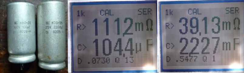

Из-за чего прибор занижает примерно в полтора -два раза измеряемую емкость?
может такие кондеры.
У меня есть пара "калибровочных" лита. Между прочим им почти 25 лет.
А на китайских литах показывает минус лапоть.

TSL писал(а):
Замерял кондёрчики на разных частотах. Более-менее меряет точно на 1 кгц. На 49 и 97 врёт безбожно, да и определяет иногда как индуктивность
Всё правильно. Измерять ёмкость электролитов и тангенс нужно на 100 Гц, а ESR на 100 кГц. Производитель во всех даташитах на конденсаторы гарантирует емкость и тангенс на частоте 120 Гц.
