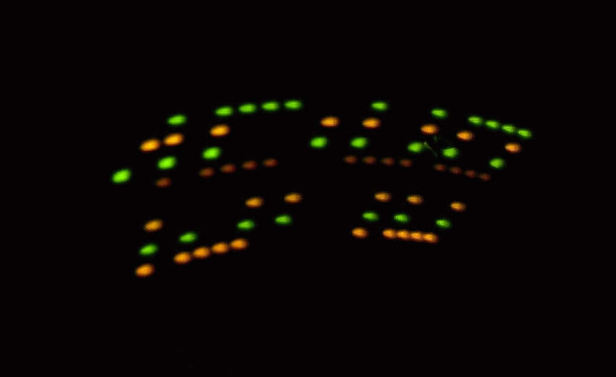

tom1101 писал(а):
...Смысл вот в чем: есть линейка из 8 смд-диодов(как раз порт контроллера забить)...
Диоды мигают таким образом, что при взмахе рукой на сетчатке остается след из цифр времени и даты... Короче тот же самый PropellerClock, только с ручной разверткой :)
Причем никаких инерционных датчиков не нужно: нужно лишь подобрать такую постоянную частоту мигания, при которой при удобной для вас скорости взмаха видно цифры...
Зы, а ведь такие часы не обязательно на руке носить, их можно оформить в виде небольшого цилиндра, который играет роль брелка и повесить хоть на ключи... В цилиндре пару батареек, контроллер, кнопка, а линейка либо в торце(да, крупновато), либо на одной из граней... Помахал таким цилиндриком - время на сетчатке отпечаталось...
Такая идея у меня тоже витала в голове. Практически свои мысли прочитал :) . Вот решил поставить эксперимент, со взмахами руки - если удастся, то можно думать о том как и куда ds-ки цеплять, над схемой в общем. Спаял линейку из восьми светодиодов, прицепил к контроллеру на макетке, и попробовал нарисовать пару цифр. Обнаружилась проблема - как я не подбирал времена, очень редко удавалось на доли секунды зафиксировать избражения - то смещается, то задом наперед. Нет синхронизации, как в поломанном телевизоре. Соорудил на скорую руку самопальный акселерометр (грузик с пружинкой), завел его на интерраптный вход, с тем чтобы вывод начинался в определенный момент времени. И о чудо! Заработало. Пришлось несколько еще времена подправить, но результат неплохой, и главное стабильный. Сфоткал и на видео снял (качество хреновое, телефон все-таки... да и одной рукой махать, а другой снимать не удобно). Там один светодиод не работает (порт подпален в МК), но время видать (просто цифры пока разумеется)...
Видео запаковано, иначе форум не дает залить :)
time_video.rar [159.86 KiB]
time_foto.gif [25.72 KiB]

СообщениеДобавлено: Вт авг 04, 2009 14:49:53
Рейтинг сообщений: 0
Зарегистрирован: Сб мар 07, 2009 23:47:14
Сообщений: 1259
ну ето только в темноте.а вот чтобы днем слабо?
а вообще да , роблемы с енергией...А как насчет литий ионых от мобил? один ампер при трех вольтах и всего за 150 русских .вооще тож прикольно.Только надо чтоб не размахиватьи руками а маленький пропеллер крутил диоды.Аля вибра от мобилы.и за пятихатку с понто голлограмма.Лано.сча найду свой флоппер старый и доделаю программатор пойду хоть чениь замучу....
Днем тоже неплохо видно. Это обычные светодиоды, для проверки принципа. В часы надо ставить сверхъяркие. И будет отлично видно...
Какие проблемы? В спящем режиме весь девайс может пару микроампер потреблять... А на махание хватит...

Ну вот, прошло чуть больше года и задуманное воплотилось в реальность... :)
Получилось примерно такое:
hand_clock.jpg [83.54 KiB]
Работает примерно так...

Кстати, кто-нибудь может предложить интуитивно понятный алгоритм (со стороны пользователя) установки/перевода времени одной кнопкой?...
Любой, заслуживающий внимания, опыт приобретается себе в убыток...
 Заголовок сообщения: Re: Супер ХайТЕК Часы
СообщениеДобавлено: Вт сен 14, 2010 13:10:33
Карма: 32
Рейтинг сообщений: 238
Зарегистрирован: Пт янв 29, 2010 10:27:40
Сообщений: 3868
У меня в машине часы управляются с одной кнопки. Не знаю насколько это интуитивно понятно, но я разобрался за 20 секунд (не читая инструкцию).
1) Обычный режим: короткое нажатие переключает часы/суточный пробег
длинное нажатие в режиме пробега - обнуляет его, в режиме часов - переходит в режим установки
2) Режим установки:
а) Часовые цифры мигают, короткое нажатие - прибавляют час, если долго не нажимать - переход к пункту б.
б) Минутные цифры мигают, короткое нажатие - прибавляются минуты, если долго не нажимать - переход в обычный режим.

Я пока склоняюсь к такому:
Нажали кнопку - часы проснулись (обязательная часть, ибо всегда спят)
Длинное нажатие - переход в режим установки часов (мигнем светодиодом одним)
По коротким нажатиям инкрементируем счетчик часов (помигиваем другим светодиодом)
Следующее длинное - переход к установке минут (мигнем третьим светодиодом)
По коротким то же самое для минут (помигиваем четвертым)
Третье длинное - записываем установки в часы и выходим из режима устнановки (мигнем всеми диодами)
Можно задать комбинации мигающих светодиодов для определенных этапов установки...
СообщениеДобавлено: Вт сен 14, 2010 14:43:44
Карма: 32
Сообщений: 3868
Касательно комбинации светодиодов: по схеме их вроде 7 так? Значит можно сделать очень просто 2 разряда отдать на индикацию позиции (десятки часов, единицы часов, десятки минут, единицы минут), а 4 разряда будут показывать текущую цифру, еще 1 разряд есть в запасе. И вы всегда будете в курсе какую часть времени устанавливаете и сколько. Недостаток один, нужно знать двоичный код (устраняется после нескольких "установок" :))) ).

Была такая мысль... Но один светодиод потребляет около 15ma, если их сразу несколько загорится на длительное время, то cr2032 может быть тяжело...

понравилась ваша конструкция и элегантая и рабоает хорошо , может подкинете проект ??
СообщениеДобавлено: Вт сен 14, 2010 21:23:11
Карма: 10
Рейтинг сообщений: 82
Зарегистрирован: Ср апр 16, 2008 13:22:54
Сообщений: 906
Откуда: Приднестровье, Тирасполь
Когда доделаю прошивку (установка времени, оптимизация и т.д.) тогда может в виде небольшой статьи и опубликую...
Кстати, в рунете (и не только) я такой конструкции не встречал... Если кто видел - подкиньте ссылочку, хочется на кое что посмотреть...
