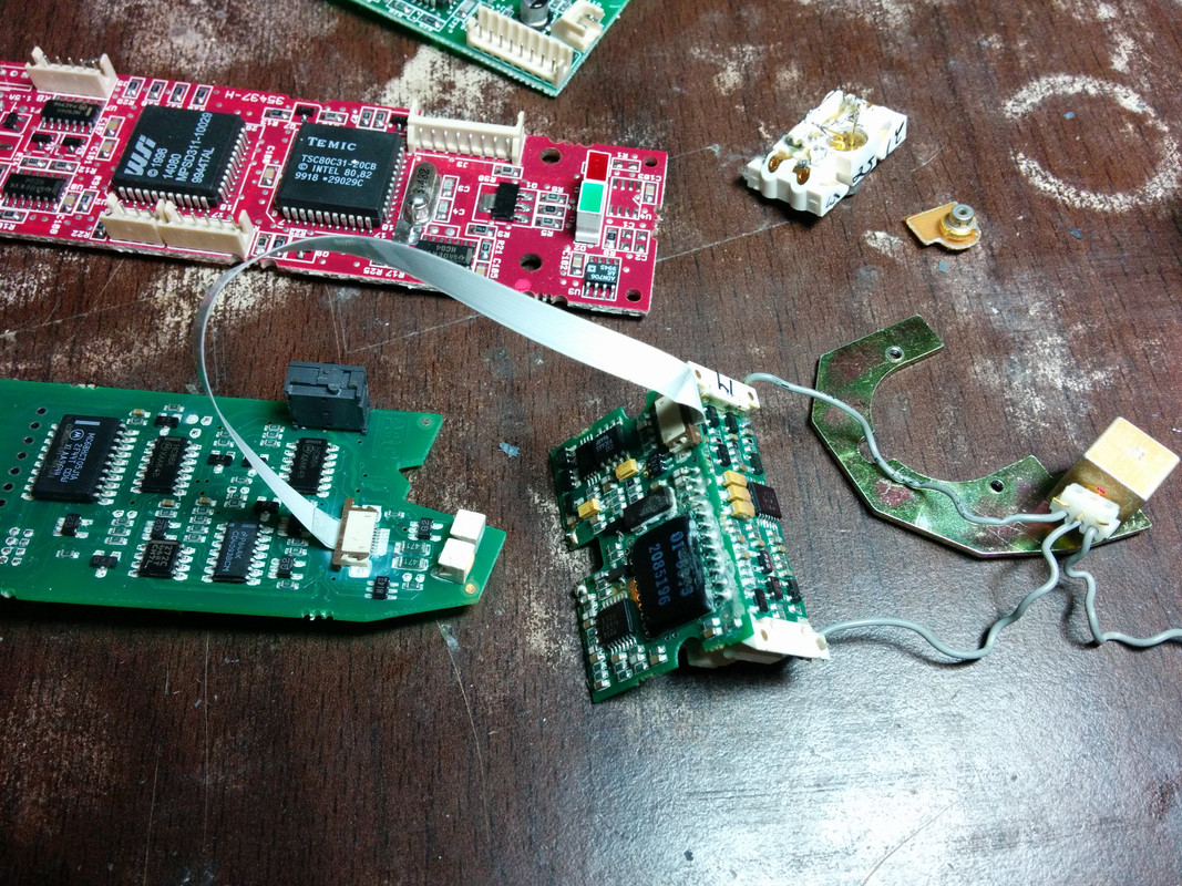

Хотел спросить: не встречал ли кто описания на микросхему CF325 на фото платы лазерной рулетки.

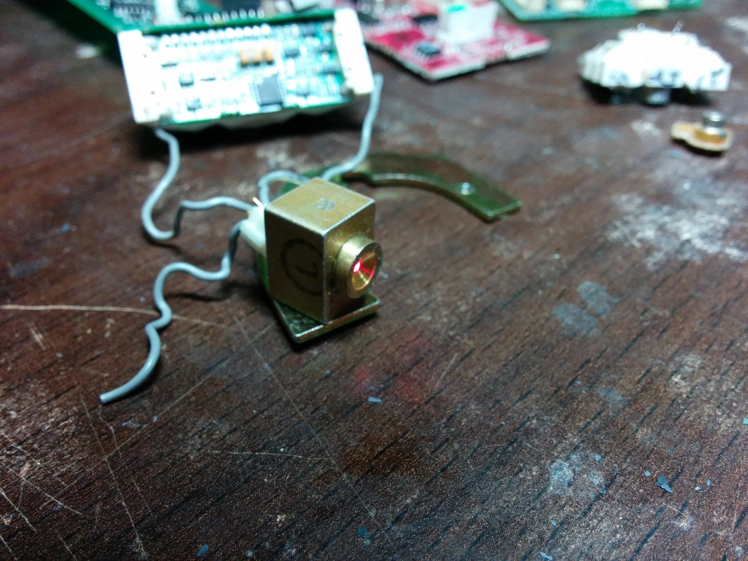

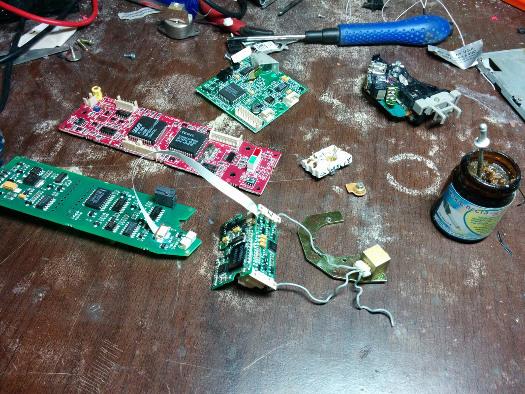

Попробовал реализовать дальномер с гетеродинным преобразованием по этой схеме. Вот, что из этого получилось рис 1.[img][img]http://img.radiokot.ru/files/102339/thumbnail/lv2354eqk.jpg[/img][/img] Моей целью являлось не создание рабочей модели, а проверка работоспособности этой схемы. Лазер использовал от лазерной указки за 40р. Он очень хорошо модулируется до 10МГц. Пробовал модулировать до 15МГц, но яркость начинает уменьшается, правда уменьшается и напряжение на выходе микросхемы, возможно лазер будет хорошо модулируется и на более высоких частотах, если применить более скоростной логический элемент. Масштабную и гетеродинную частоты подавал от двух генераторов Г4-102 и устанавливал около 10 МГц. Разностную частоту устанавливал 3-3,5 КГц. На элементе DD2.3 собран смеситель опорного канала. Преобразованный сигнал с фотодиода через ФНЧ и усилитель на двух ОУ DA1 и DA2 подается на компаратор DA3. Сигнал опорного канала и сигнал с выхода компаратора подавал на осциллограф для измерения сдвига фазы. Никакой оптики не использовал. Сигнал отражал зеркалом на подставке. Попасть лучом в фотодиод сложно, но можно. Уровень сигнала на выходе DA2 при максимальной засветке (с расстояния 20 -50 см.) составляет 0,3-0.5 В. Уровень шумов и наводок при затемненном фотодиоде составляет около 2 мВ. Измерял изменение фазового сдвига при изменении расстояния на 3-4см. Хотя фаза от некварцованных генераторов и не стабильна, изменение фазового сдвига есть, и он соответствует изменению расстояния. Дрожание фазы в пересчете на расстояние составляет 1-1,5 см. При кварцованных генераторах и лучшем монтаже это дрожание должно уменьшится. Так, что вроде как все работает. По поводу наводки. При затемненном и даже отключенном фотодиоде на выходе усилителя присутствует сигнал разностной частоты амплитудой примерно 1.5мВ. Насколько я смог определить, этот сигнал образуется при преобразовании наводки с масштабной частотой на выходных каскадах элемента DD3.3 (а возможно и где-то еще). Поэтому на выходе этой микросхемы хорошо бы включить фильтр, вырезающий разностную частоту. Первоначально пробовал включить фотодиод как на рис.2. В таком включении, когда на выходе логического элемента уровень нуля, фотодиод начинает работать в фотогенераторном режиме и направление тока в нагрузочном резисторе совпадает с тем, когда фотодиод работает фотодиодном режиме при высоком уровне на выходе логического элемента. В результате преобразованный сигнал очень мал, и от этой схемы пришлось отказаться. Попробовал вариант с внешним пассивным смесителем на диоде (рис.3). [img][img]http://img.radiokot.ru/files/102339/thumbnail/lv25e4lrg.jpg[/img][/img]Сигнал на выходе получается в полтора два раза больше, чем при преобразовании непосредственно на фотодиоде. При этом уровень шумов и наводок меньше раза в два. Так что внешний пассивный смеситель вроде как показал лучшие результаты. В обеих вариантах сдвиг фаз зависит от амплитуды сигнала. Думаю, что устранить эту зависимость практически невозможно. Насколько я понял, в советских дальномерах уровень оптического сигнала при коротком замыкании устанавливается точно такой, какой был при измерении расстояния с помощью регулируемой диафрагмы. Это устраняет влияние зависимости фазы от амплитуды. Непонятно, как это сделано в лазерной рулетке. Наверное, уровень сигнала регулируется поворотом шторки.
