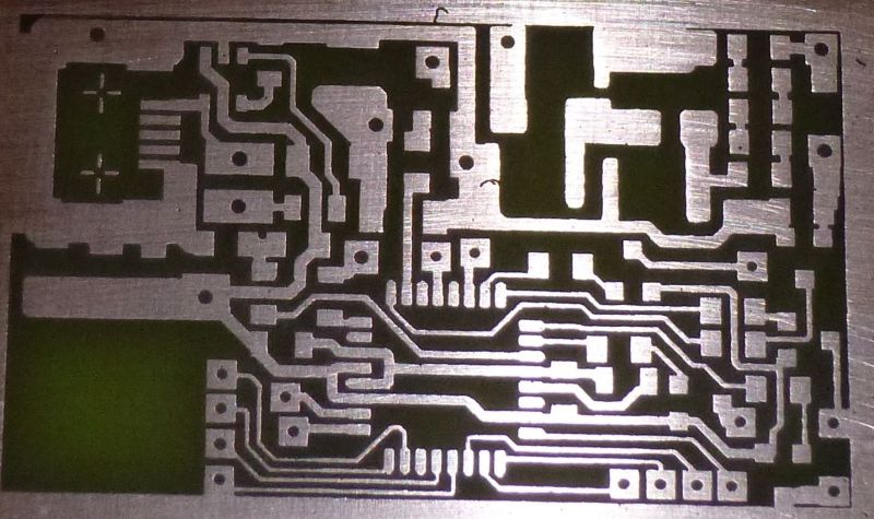

Отчитываюсь. Развел плату, отфоторезистил, протравил. Но просверлить не смог. Переломал остаток своих сверл... В общем никак.
Сейчас три варианта, заказать производство прототипа Алексею mial, заказать китайцам за $13 (со сроками сейчас не понятно) или переделать под Via 0.6/1.2
и повторить попытку изготовления. 0.6, 0.7 сверла еще есть пока.
Сейчас сделано под via 0.4/1.0
В общем думать буду.
А по-хорошему, получается возникла потребность в чпу сверлилке.
Если кому нужно, герберы и конечный схематик в прицепе.
Если, будут просьбы выложу исходник проекта.

0,4 в ручную сверлили?
Заказывать в китае сейчас не вариант, точнее ждать придется, у них праздники, хорошо если раскачаются к концу февраля. Я сейчас сам там заказал по мелочи, (кстати сверла 0,4 :) ) срок на отгрузку в 15 дней поставили + как обычно доставка 60 дней :))
 Заголовок сообщения: Re: Лазер для засветки фоторезиста - идея для реализации.
СообщениеДобавлено: Вс фев 14, 2016 17:16:25
Рейтинг сообщений: 14
Зарегистрирован: Вс май 23, 2010 11:54:59
Сообщений: 69
0.4 на стойке для дрели сверлил... Там у меня стоит двигатель с патроном кулачковым, но него вал немного бьёт, сломал два последних обычных сверла...
Переставил туда дремель, через самодельное крепление и переломал твердосплавы... Но сверлят они чудесно.
Sparky SP43
Отличная штука кстати, очень жесткая.
Руки просто кривые. Хотя ей же недавно сверлил плату для пинцет-тестера полупроводников. Отлично получилось без жертв.

Кому интересно посмотреть на плату vilkin, а собирать из герберов не хочется :)) Собранный в диптрейсе проект прилагаю :)
А зачем для камеры отдельный разъем? Не лучше ли ее подключить через шлейф вместе с энкодером и лазером?
Как-то забавно исказились пады на микросхемах...

urez83 писал(а):
mial Потом не забудь показать готовую плату .
Я просто собрал проект, так как самому интересно было посмотреть на плату. :)
vilkin Это диптрейс так отображает. Есть у него такой косяк. Но если выгрузить из него гербер, например для той же hldi, то пады будут такие же как в оригинале.
Судя по скриншоту это братец Альтиум, славный тем что он так гербера выкидывает что их фиг кто понять толком то может. Видел такие грабли уже не раз :) Улыбнуло то что в файлах Дипа контактные площадки овальными стали :)) :facepalm:
