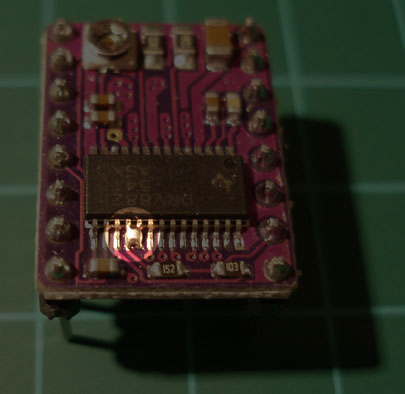

Товарищи, кто делает установку на драйвере drv8825 - есть фикс проблемы неравномерного движения шаговика. Как я понял, трабла относится к шаговым с низким сопротивлением обмотки.
За ссыль спасибо Contemplator. :beer:
http://cabristor.blogspot.com.by/2015/0 ... steps.html
Я делал так
Decay Mod_sm.jpg [42.24 KiB]
ну или так
DSC0038.jpg [253.53 KiB]
Перевод драйвера в Fast Decay Mode.
Это позволяет сделать устойчивым режим микрошага на низких скоростях.
Попутно убирает шум двигателя (высокочастотный свист).

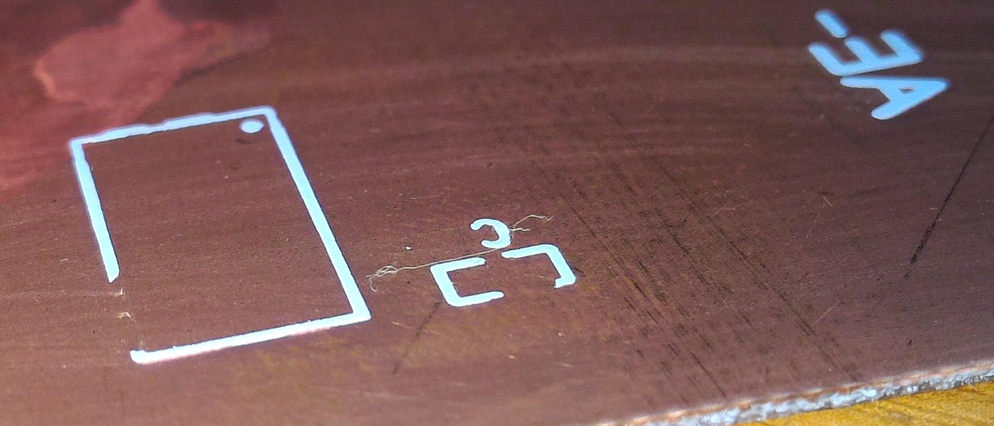

Пришла сегодня однокомпонентная маска. Заказывал только ради того, чтоб проверить её с нашей лазерной установкой.
Плата без подготовки, растирал спичкой в относительно тонкий слой (примерно толщиной стандартного фоторезиста), не накрывал ничем, печатал прям по жидкой маске.
Радости моей нет предела! :music: Работает! Скорость печати сначала ставил 200, потом 600, ток лазера 70 мА, разрешение 1200. Разницы в качестве засветки при разной скорости не обнаружил, нужно будет как-нибудь попозже сделать тестовую засветку. Куски маркировки послетали, ибо плата вообще без подготовки, как валялась, так и намазал.

А что за маска? Сейчас попробовал свою однокомпонентную маску, на скорости 400 и 600 на максимальной мощности - плохо засветилось. При засветке лампой всё хорошо, хоть с плёнкой, хоть без.

Обычная китайская однокомпонентка. http://www.ebay.com/itm/252094468324
Ща немного поэкспериментировал. Пробовал с накрыванием плёнкой - получил дичайший пересвет и расплывание границ, причём даже на сравнительно мелкой мощности.
Наилучшие результаты выходят при токе лазера 100 мА (полная мощность), скорость 500, разрешение 1200 и маска настолько тонюсеньким слоем, насколько её вообще можно нанести.
Толстый слой рассеивает излучение и засвечивается довольно большая площадь рядом с целевым местом.
В общем, юзать можно, но однозначно это не конкурент двухкомпонентке.

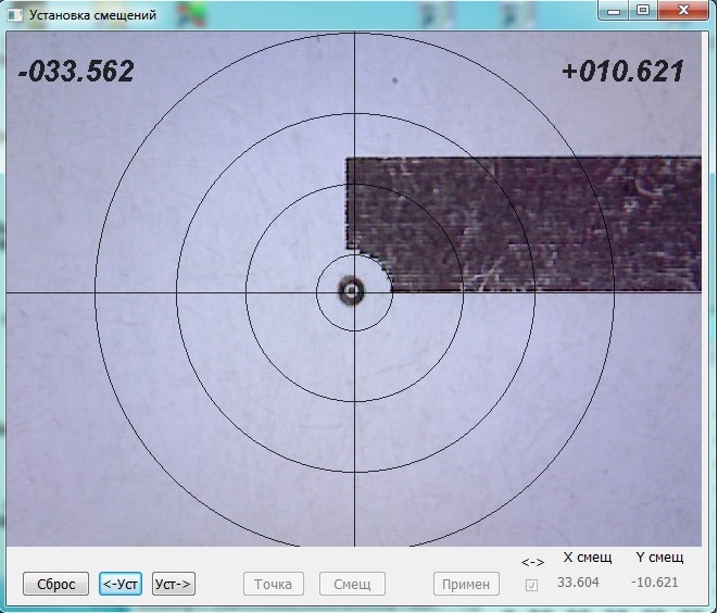

Давно уже заметил такой баг. К примеро смещение по каретке у меня стоит 33,604, когда я позиционирую плату и нажимаю кнопку уст. у меня по каретке прописывается 33,562. Из за этого каретка начинает работать немного раньше реперной точки. Приходится ставить камеру не точно в центр репера, а немного левее. Вот на термобумаге сделал пример.Хорошо видно, что старт засветки немного не доехал до центра репера как раз где то на эти 4 сотки. С чем это связано? Это баг или как говорится фича :))
test.jpg [108.62 KiB]

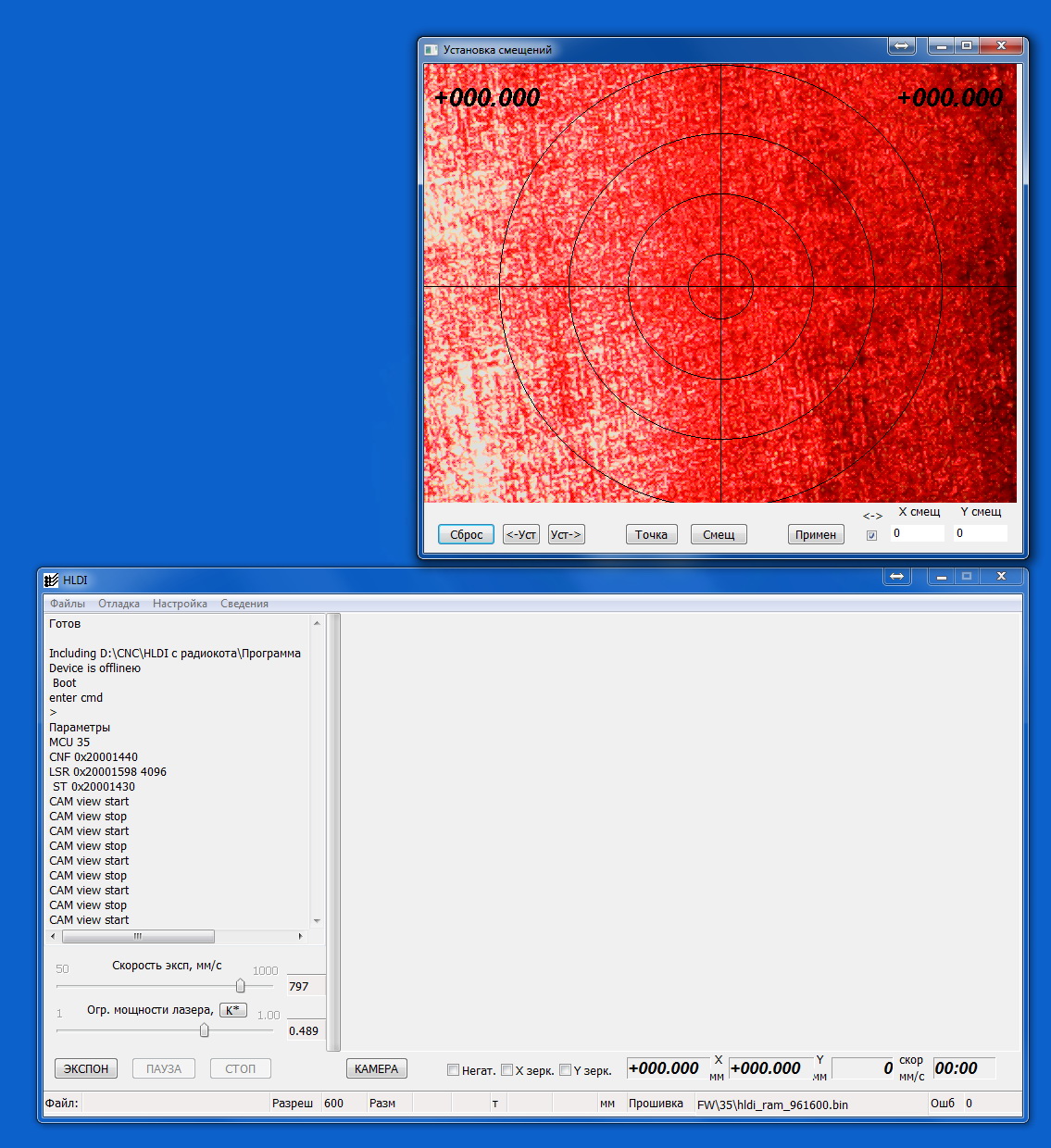

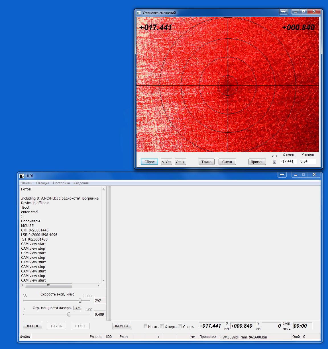

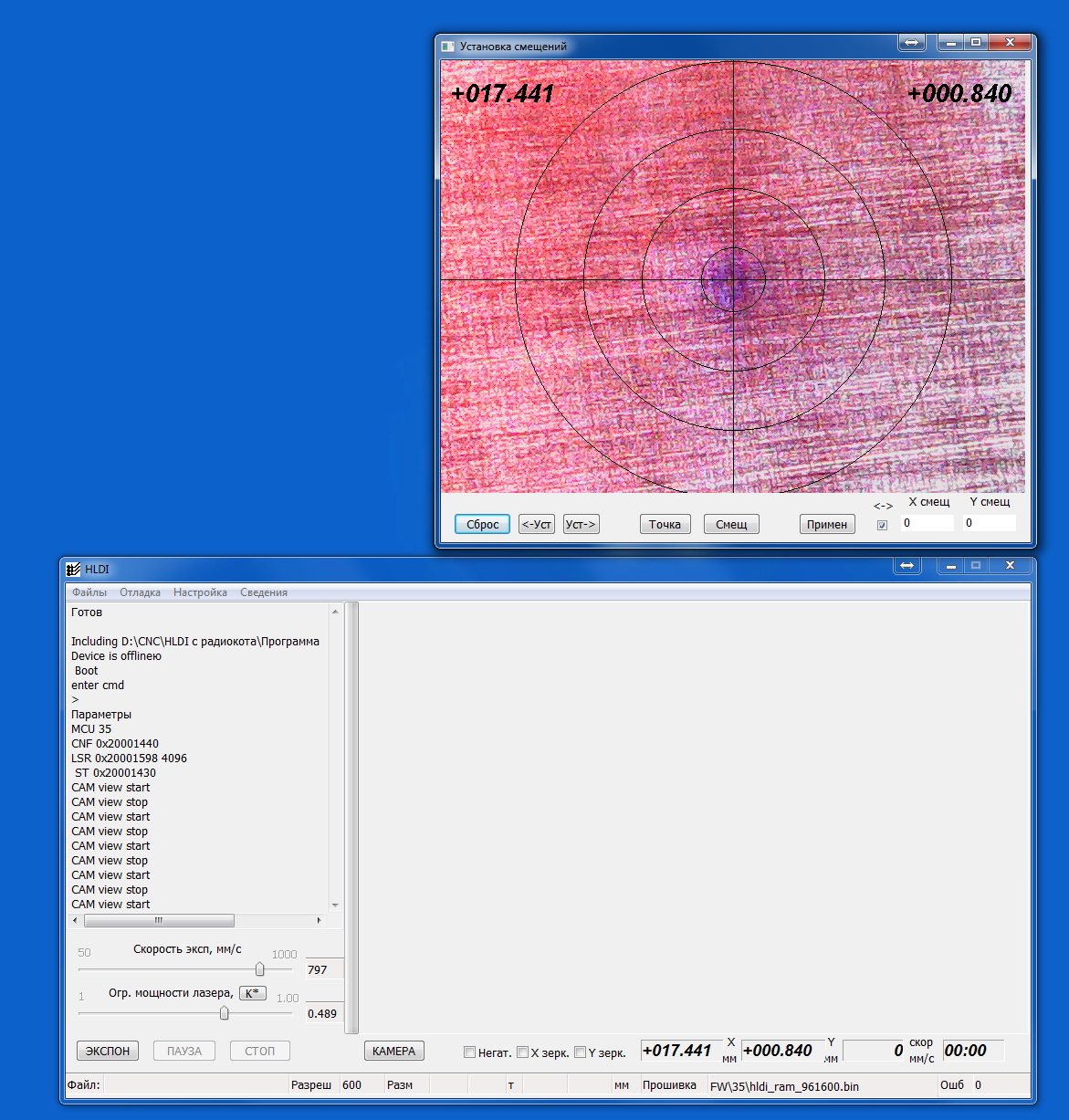

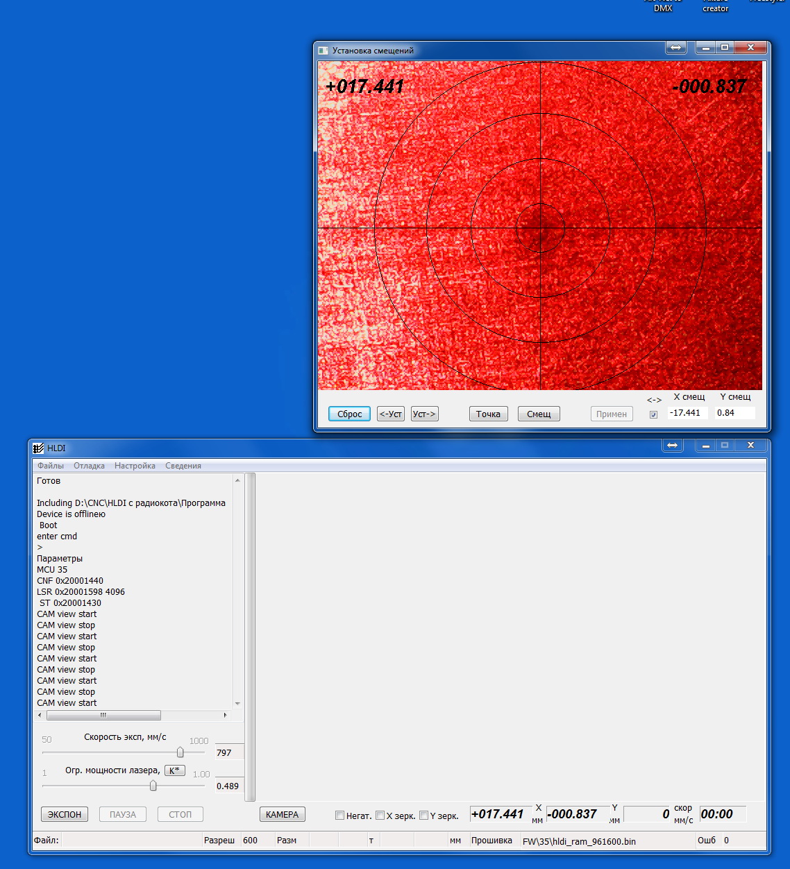

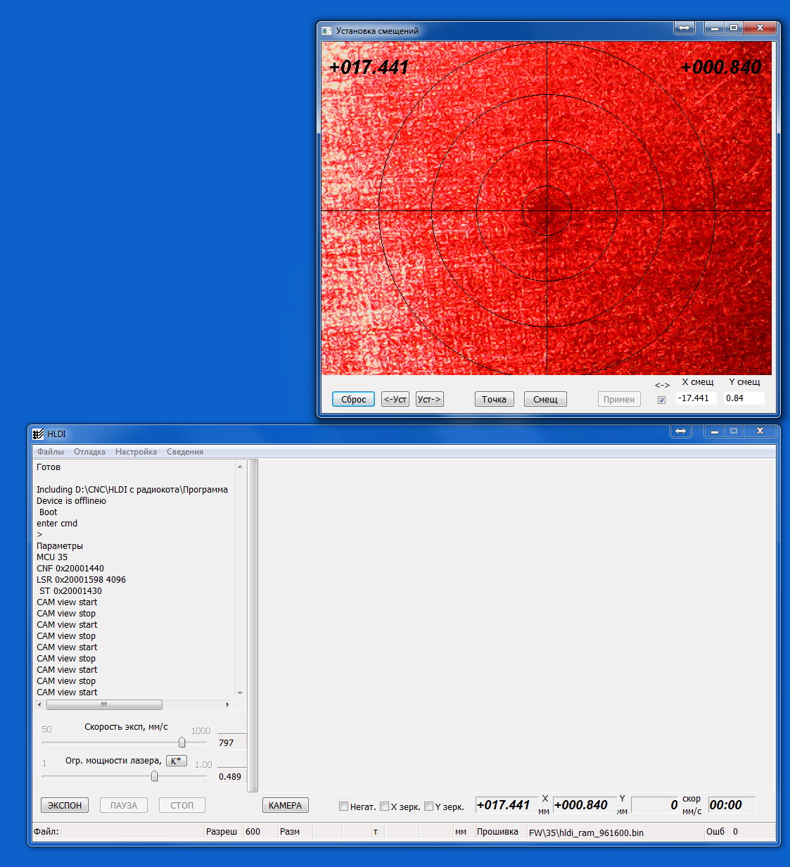

Откуда: Ростов-на-Дону
Пришлось сегодня встать пораньше чтобы проверить смещения. Что то не то, не совсем работает как надо!
Нажали сброс и точка.
Приехали к точке.
Нажали смещение.
Нажали применить.
Нажали установить.

urez83 А что не так? Знак не поменялся? У меня все правильно работает кроме того что при нажатие кнопки установить, всегда на оси каретки, прописывается координата меньшая на 1 шаг энкодера от прописанной в смещении.
 Заголовок сообщения: Re: Лазер для засветки фоторезиста - идея для реализации.
СообщениеДобавлено: Ср фев 24, 2016 07:36:56
Рейтинг сообщений: 443
Зарегистрирован: Пт окт 31, 2014 18:38:30
Сообщений: 1056
После нажатия кнопки смещения X знак меняет а Y нет. Ну и дальше пошло поехало.
UPD mial Поставь смещение по Y менее 1мм и увидишь то о чем я тылдычу.
