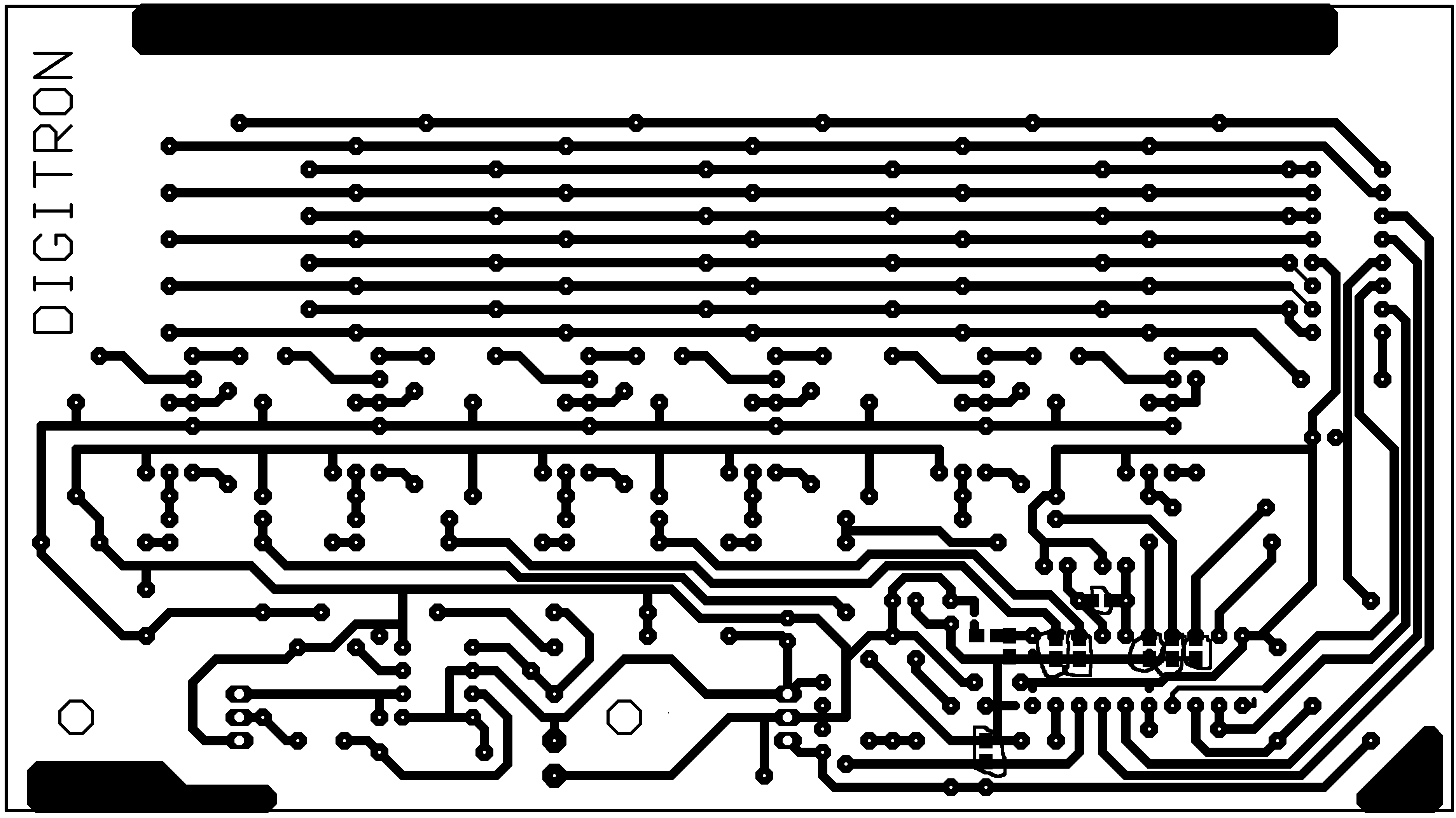

Уважаемые Коты, помогите котенку разобраться с платой из http://elbastl.sweb.cz/clock.htm
На моем рисунке обведены места в которых я подозреваю, что могут быть СМД :oops:
Кто делал эту плату, отзовитесь!
З.Ы. Не судите строго за такие вопросы)
Мне всего 13 :roll:

СообщениеДобавлено: Чт авг 06, 2009 13:07:40
Рейтинг сообщений: 7
Зарегистрирован: Пт авг 22, 2008 16:59:43
Сообщений: 732
Скорее всего это перемычки

Уважаемый ATmega16Mhz !
Плата приведенная в вашем посте разработана для нескольких типов МК (Atmel ,Microchip, Frescale) , поэтому под конкретный тип МК в указанных вами местах добавляются либо перемычки, либо SMD компоненты, либо ничего, так как некоторые ноги МК могут не использоваться (подробнее на сайте автора) Например, в моем случае (Я делал Tiny2313) требуется
добавить SMD резистор и сопротивление (10к, 100нф) на выход RESET МК, кроме того в плате есть еще несколько перемычек, которые не зависят от типа МК. При сборке мне помог сайт http://cestmir.freeside.sk/projects/nixie-clock/, там есть фото собранной платы этих же часов под Tiny 2313. Если будете делать на нем, обращайтесь ,вышлю немного переделанную плату (в местах перемычек) и более подробное описание.
Успехов в создании часов :))

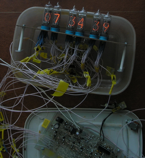

вот мое творение:
03a.jpg [54.38 KiB]
04a.jpg [30.52 KiB]
01a.jpg [49.36 KiB]
СообщениеДобавлено: Пт авг 07, 2009 14:27:35
Зарегистрирован: Пн янв 05, 2009 12:43:02
Сообщений: 77
Откуда: Odessa
cujozz писал(а):
вот мое творение:
Печатку и схему в студию!
З.Ы ОООчень красиво)

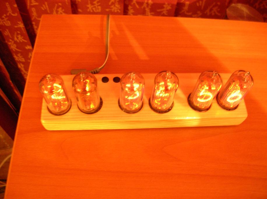

.-0220.jpg [161.61 KiB]
.-0217.jpg [145.8 KiB]

Батарейка 9В (крона), сколько потребляет не мерял, но пока все работает, судя по всему потребляет немного. :) Хочу еще такойже ретро-девайс сделать, только на ИВ-22, а там еще меньше получицо. :)))
