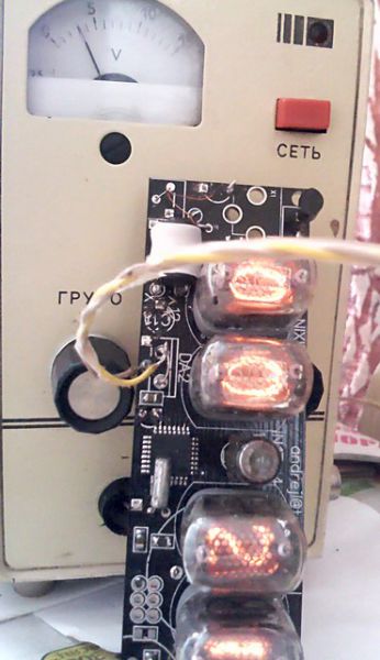

Во всех моих часах вв преобразователь собран на 34063 во флайбэк включении. Как питающихся от USB,так и от 12В источника.
Вот вам пример - 4 ИН17 работают от трех вольт. Преобразователь в режиме стабилизации напряжения, свои 160В держит железно начиная с 2.6В. Я пробовал питать от USB шесть ИН12 - без проблем.
НО, китайские 34063 в этой схеме не работают. Только оригинальные от Интеграла (IL34063), Mотролы, TI и т.п.
