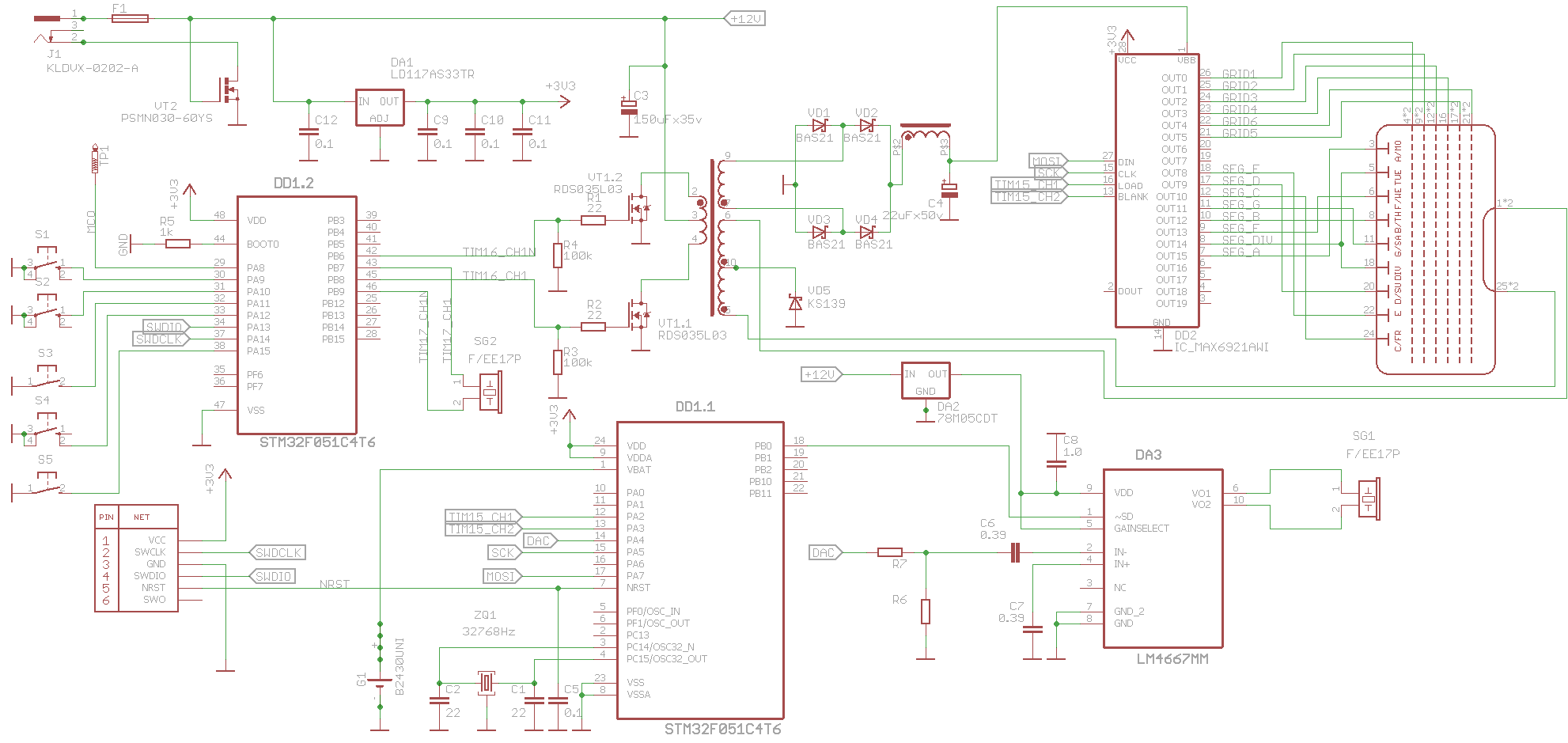

Приглашение на ночную охоту
А не хочет ли кто поучаствовать в написании прошивки для часов на stm32f051 с индикатором ИЛЦ5-4/7. Проект совершенно некоммерческий. Я высылаю желающему (если не очень много, то желающим (плат 5, но на сколько я смогу наскрести деталей...)) плату (более или менее частично собранную) без индикатора (извините, я их купил на e-bay и только две штуки). Взамен ожидаю, что коллега поделится написанным со всем человечеством и мной в том числе. Т.е. никакого бизнеса. Никаких китов с залоченными прошивками итп. Возврат плат и деталей не предусматривается внезависимости от результата. Т.е. вы делаете часы себе.
минимальные требования:
12в 500мА стабилизированный блок питания с 2.1мм разъёмом. центральный контакт "+".
Индикатор ИЛЦ5-4/7М.
Програматор для stm32F051 - или ST-Link v2, или плата STM32F0-discovery или вы сами знаете чем можно программировать.
Среда разработки Keil uVision 5 или убедите меня перейти на что-то другое. Не люблю SPL, но не настаиваю.
СообщениеДобавлено: Сб мар 05, 2016 13:35:58
Карма: 7
Рейтинг сообщений: 38
Зарегистрирован: Вс янв 03, 2016 08:52:30
Сообщений: 1247
Зачем нужно два контроллера?
Зачем нужен VT2?
СообщениеДобавлено: Сб мар 05, 2016 13:41:40
Карма: 50
Рейтинг сообщений: 1398
Сообщений: 7321
Откуда: 845-й км.
Рейтинг сообщения: 4
по первому вопросу: схемы читать умеем? (посказка - смотри позиционное обозначение)
по второму - защита от переполюсовки.
СообщениеДобавлено: Сб мар 05, 2016 13:52:55
Карма: 7
Сообщений: 1247
Умеем :) Понятно :) Просто нетипично разбивать МК на две части, так обычно поступают с микросхемами, у которых два или более независимых девайса в одном корпусе, но не с МК. Поэтому сразу и не заметил.
Интересное решение, лучше, чем диод Шоттки. Возьму на заметку :)
СообщениеДобавлено: Сб мар 05, 2016 13:59:34
Карма: 50
Сообщений: 7321
Откуда: 845-й км.
Это не я - компонент брал готовый. Скачал откуда-то. В readme авторство http://element14.com.
Угу, нашел - оне было в магазине где микросхемы покупал - на фарнеле.

Charon писал(а):
Кстати, насчет убедить тебя использовать иную IDE - почему бы не Eclipse? :)
Не знаю, кто такой эклипсе. Помнится, на заре попыток начать с STM8S (так и не начал) пытался ставить всякие райсонансы и еще какую-то бредятину, от которой чтобы оно в "студенческом" режиме заработало надо было ждать целую неделю. А потом поставил ИАР - и был доволен. Но почему-то не смог разобраться, почему SPLовские примеры у меня не получаются. Потом перешел на STM32 и по инерции поставил снова ИАР, но мне сказали что это фи, а кейл лучше. Поставил кейл и сказал: "Ооооо!". Надеюсь, только, что 32К ограничение не будет меня так сильно давить, как давило ИАРовское ограничение в 4К. Так что если оно по исходникам совместимо, то какие проблемы?
Кстати, на плате будет стоять stm32f051c8t6 - 64k ram. Так что есть где разогнаться. Хотя этой памяти тоже может не хватить. Вот удивляюсь, что "два" микроконтроллера - заметили сразу, а то что там две пищалки - что-то никто не возмущается. Одна пищалка простая. А вторая с ЦАПа на усилитель. Устанавливается одна из них. Вот ЦАП еще не попробовал (поэтому номиналы R6-R7 еще не указаны.).
Вообще-то правильнее было бы поставить TVS диод - и от переполюсовки, и от перенапряжения защита была бы.
Я заметил :)

Просто "два" микроконтроллера сразу бросаются в глаза :)
Если есть пищалка от ЦАПа, то простая не нужна вовсе. Хотя ее можно просто не распаивать.
