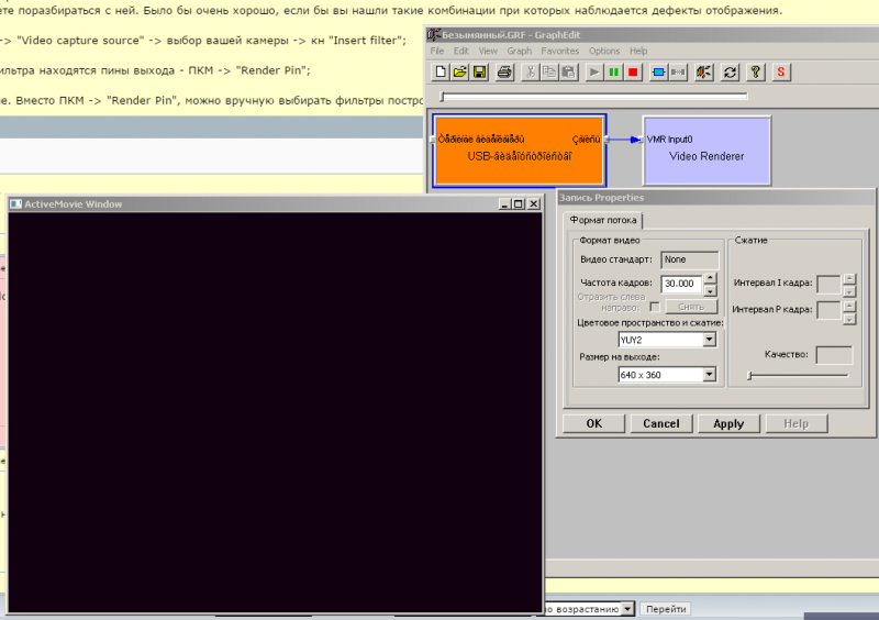

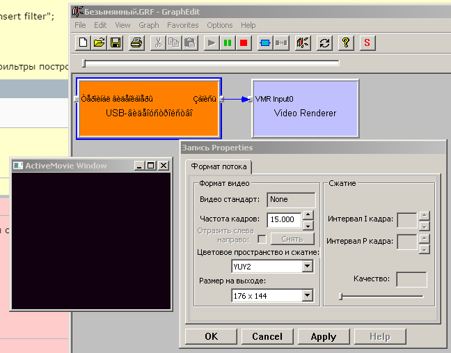

Для всех у кого проблеммы с камерами.
Надо как то совместно разобраться с проблеммой. Я так и не смог найти неработающий вариант.
Есть такая программа - GraphEdit. Она поставляется Microsoft в составе комплекта разработки для DirectShow. Там, на уровне сборки кубиков, можно построить цепочку для отображения изображения для любого устройства захвата, в том числе для web камеры.
У кого есть желание и время можете поразбираться с ней. Было бы очень хорошо, если бы вы нашли такие комбинации при которых наблюдается дефекты отображения.
Вкратце работа с прогой:
- меню "Graph" -> "Insert Filtres" -> "Video capture source" -> выбор вашей камеры -> кн "Insert filter";
- закрыть окно выбора фильтров;
- с правой стороны выбранного фильтра находятся пины выхода - ПКМ -> "Render Pin";
- нажать кнопку "Play the graph".
Всё, должно появится изображение. Вместо ПКМ -> "Render Pin", можно вручную выбирать фильтры построения изображения и соединять их между собой.
grapheditV10.7z [142.46 KiB]

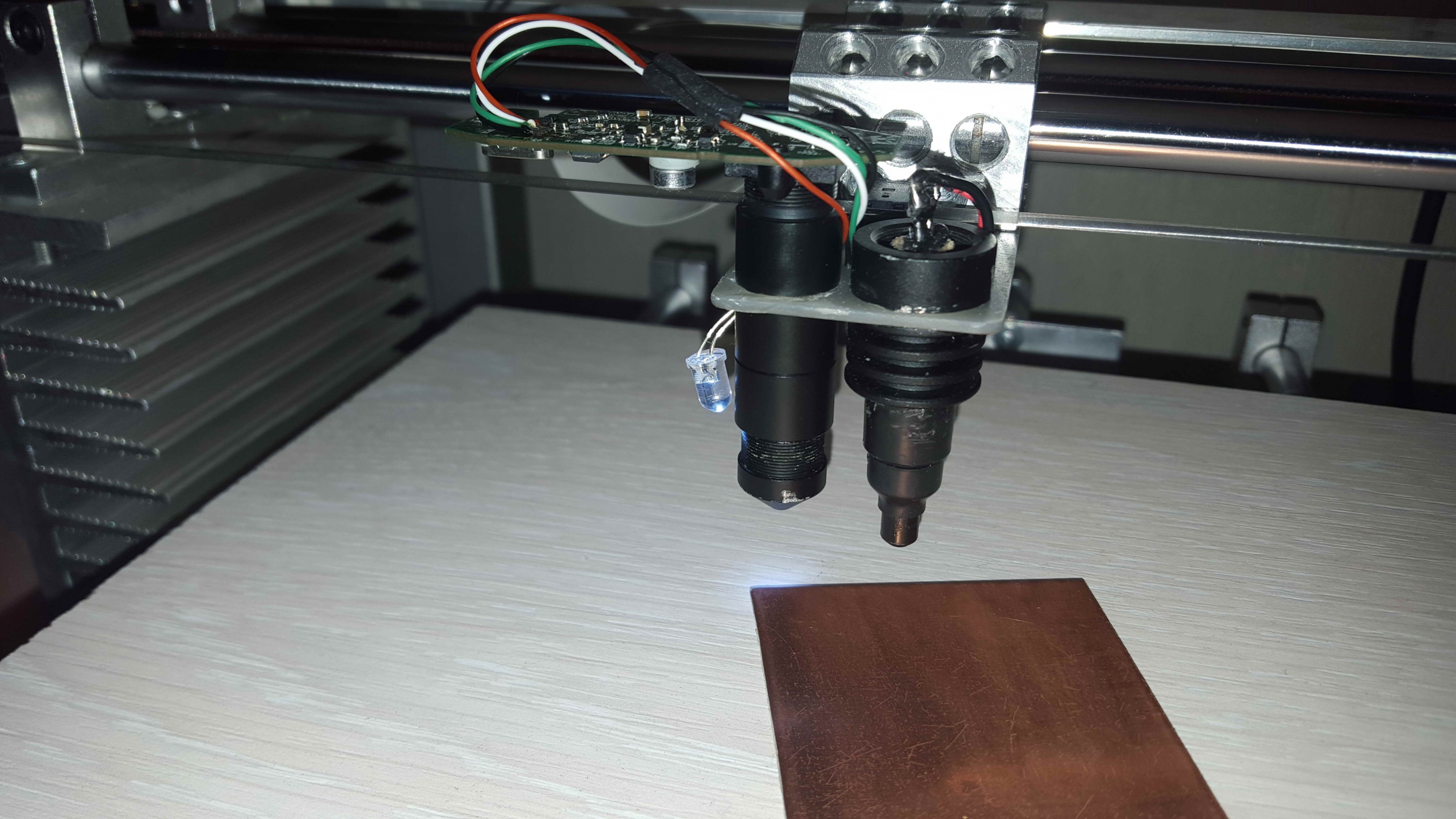

Я это..... Раскурочил свою вебку logitech :cry: и поставил на станок (очень нужно было чтобы станок сегодня заработал). Все работает нормально. Как только подсоберу ту что не работала, то обязательно попробую потыкать.

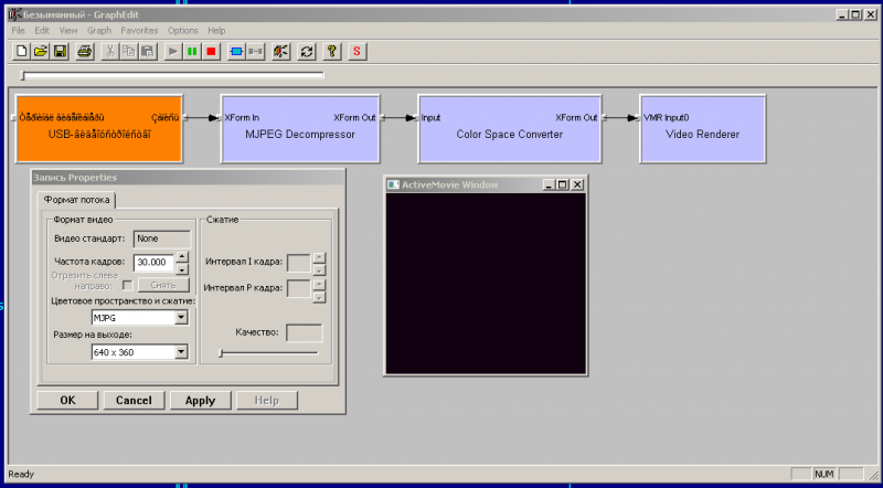

Подключил через предложенную программу.
Камера Logitech C270
При подключении через хаб картинка перекореженная. Точно так же, как и в HLDI. Размер маленький и другой выставить не дает...
При подключении напрямую в порт картинка нормальная и большая...
К слову, хаб меня USB1.1 на чипе TUSB2046B, распаян на плате контроллера, но это не мешает скайпу отображать через него картинку нормально.
Драйвера никакие не ставил... просто воткнул камеру, все само завелось. Win7 x64.
Если камеру подключать в нормальный usb2.0 хаб, то работает так же как и напрямую порт, то есть нормально.
P.S. PrintScreen и "ножницы" не грабят картинку с камеры... если нужно зафотаю, но она не отличается от выложенных раньше. изображение на половину окна со срывом синхронизации.
P.P.S. Кстати! Скриншоты с видео из скайпа грабятся штатными "ножницами" win7, в отличии от видео из HLDI и программы graphedit... В них оно оверлеем идет, наверняка аппаратно. Возможно в этом проблема.
P.P.P.S. Поставил в свойствах выходного пина с камеры "Цветовое пространство и сжатие: MJPG 640x360" и все завелось... тоже самое надо как-то в HLDI включить...
Список фильтров сам расширился при добавлении устройства рендеринга.
