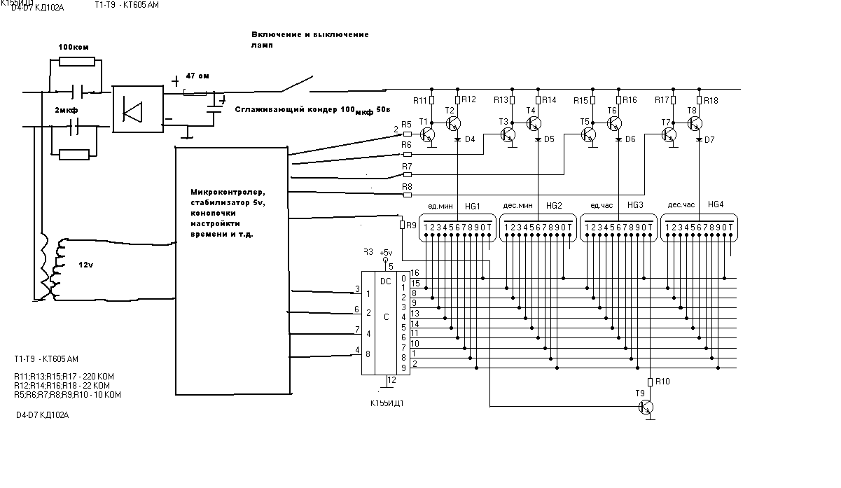

А вот по такой схеме можно часы собирать?
shema.GIF [19.17 KiB]
СообщениеДобавлено: Чт авг 13, 2009 12:15:28
Карма: 46
Рейтинг сообщений: 977
Сообщений: 7617
Откуда: г. Россия
Нет.
Там нехватает контроллера. :roll:
