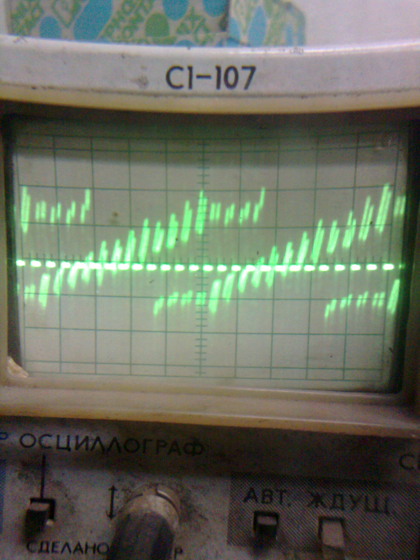

Тут были разговоры о возможности применения данного частотника в трёхфазной сети, когда требуется регулировка.
Управление без переделок, кроме увеличения R74 до 150кОм. Сила на двухконтактном мощном реле, 3ф выпрямитель, банки последовательно. БП запитан от фазы и 0. Но в принципе можно перемотать и используя полевик на 1200В посадить питание от DC.
Штатный векторный софт работает отлично. Средний размах ШИМ при подключении мотора в звезду и постоянке банок 535В даже ниже чем в треугольнике при постоянке 300В. ВЧ потери минимальны, тем более что в звезде ток идёт последовательно и индуктивности рассеиванияния обмоток складываются, образуя больший "самофильтр". Ток ключей меньше в 1,73 раза. Т.о. получаем самый оптимальный и экономичный режим работы привода. Осциллограмма ШИМ на фазе двигателя (между нулём звезды и линейным проводом) и вектора
Опробовал и форсирование двигателя, соединение в треугольник и другая U/f. sergey.UA как раз ваш вариант. Всё работает нормально. Номинальный поток до 75Гц, в итоге получили с 4кВт - 6кВт мех. мощности. Естественно, из-за нештатного режима и повышенной амплитуды ШИМ 535В на фазную обмотку возросли потери и есть небольшой нагрев ротора. Нужно проверить нагрев c DU/dt фильтром. Ниже осциллограммки для треугольника.
Ток на шунте в шине постоянке 50 и 75Гц
