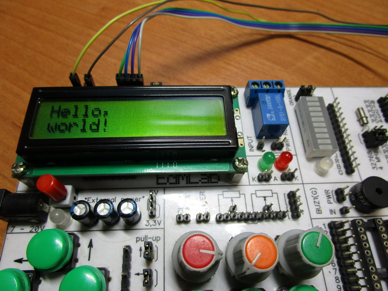

может ли экран hd44780 показывать квадраты в верхнем ряду, вместо того что написано в коде из за несмытого флюса с МК?

Теоретически, если это активный флюс, то может. Но вероятность все же очень мала. Вы уверены что код рабочий? Можете показать? В монтаже точно ошибок нет? Дисплей другим кодом (заведомо рабочим) проверяли?

монтаж рабочий проверил 2 раза. код самый обычный не пойму что тут может не работать. бред.
Код:
$regfile = "m8def.dat"
$crystal = 8000000
$hwstack = 32
$swstack = 8
$framesize = 24
Config Lcd = 16 * 2
  Config Lcdpin = Pin , Db4 = Portd.7 , Db5 = Portb.0 , Db6 = Portb.1 , Db7 = Portb.2 , E = Portd.6 , Rs = Portd.5
Initlcd
Cls
Cursor Off
Locate 1 , 1
Lcd "Hello,"
Lowerline
Lcd "world!"
End
но есть нюанс 1. впаян кварц на 16мгц. а фьюзы стоят на 8 мгц.. может ли из за этого не работать экран?
флюс отмыл полностью - ЛТИ 120. не помогло.

Что значит "фузы стоят на 8 МГц"? Внутренний RC-генератор что ли? Можете попробовать в настройках программы уменьшить скорость обмена с дисплеем. Например, поставить $crystal = 1000000.

domrustika, попробуйте добавить строчку
Код:
CONFIG LCDBUS = 4
перед инициализацией дисплея

Ну с кодом точно все в порядке:
Вывод R/W не забыли на землю подключить? Скрин фьюзов покажите, будьте добры.
P.S. У HD44780 и совместимых с ним контроллеров инициализация отличается, но в библиотеке должно это быть учтено, я думаю...
