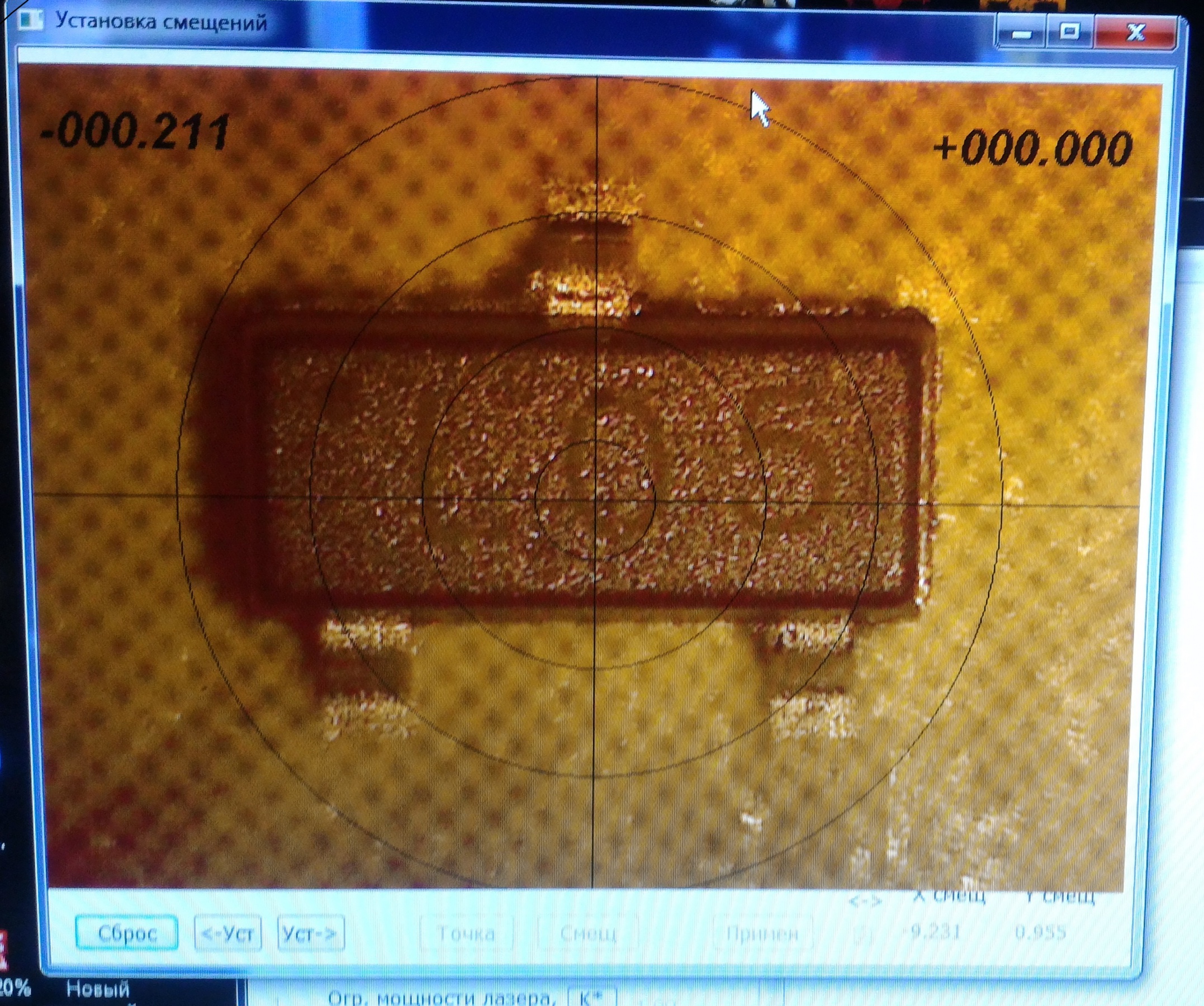

Seriyvolk писал(а):
Вот давай запечатлей своей вебкой с рабочего расстояния (5см к примеру) корпус SOT-23. А я тоже запечатлею. Почувствуем разницу вместе
Давайте почувствуем: :)))
А вообще, очень доходчивое объяснение. Спасибо! :beer:

А вот моё фото 50 мм до линзы, прям на установке.

smacorp писал(а):
Так что? Смогу я без доп.линз обойтись?
Маловато будет. Очень сложно позиционировать с таким увеличением. Думай или микроскоп, или длиннофокусный объектив. Я сейчас переделал микроскоп, правда другой. Который длинный такой в тонком алюминиевом корпусе. Как доделаю покажу. Сегодня за вечер как раз запилил крепление лазера и камеры микроскопа. Сама камера микроскоп будет размером как китайский эндоскоп, только потолще немного. Внутри микроскопа длинная универсальная плата. Можно отрезать кусок с процем и матрицей, и обрезать корпус. После установки предварительно настроить фокус перемещением платы. Затем фокус можно корректировать если понадобиться перемещением самой камеры.
Чёрт, я проиграл. :)))
Да, мне уже объяснили. :)

POHUIST писал(а):
:shock: проще камеру прикрутить
люди тут программу написали , лазеры отстроили,и не догадались бы просто поставить оптопару в ноле? камера это ОПТИМАЛЬНОЕ решение.
Позвольте с Вами аргументированно не согласиться.
Вы утверждаете, что проще прикрутить камеру, вопрос - куда ? Если Вы располагаете 3Д принтером или он есть в шаговой доступности, то да, напечатав площадку для крепления к каретке Вы с легкостью ее прикрутите.
Как вариант, толковый фрезер, инструмент, материал, прямые руки, и Вы стали счастливым обладателем той-же площадки только в металле.
В таком случае, я соглашусь, что прикрутить легко.
Камеру прикрутили, хорошо, теперь ее надо настроить. берем толковый объектив, 2-3 проставки, начинаем колдовать с фокусами, совмещениями, подсветками, нормальным шлейфом/хабом - получилось ? замечательно !
Теперь Ваша камера смотрит и показывает то, что надо - великолепно.
Теперь берем заготовку, сверлим/намечаем реперные отверстия, кладем на стол и тут начинается, простите, секас с ловлей этих реперных меток в объективе, причем с точностью десяток, а то и меньше !!! Это действо надо помножить на 2 если плата двухсторонняя.
В моем варианте мы просто кладем заготовку в нужный угол направляющих, слегка прижимаем и ставим нужную галку в программе... все, чего проще ?
Прочитав (реально) всю ветку обсуждения, я встречал разные варианты по реализации обратной связи, привязки координат, но все они требовали или прецизионного сверления отверстий и расположения заготовки на штифтах или использования фотодатчиков с засветкой лазером/доп. светодиодом.
Был также вариант с единственным штифтом и отверстием, но по моему сверление такого отверстия необходимо выполнять строго в центре основания платы, чтоб получилась некая ось вращения, но чтоб воспользоваться этим вариантом нужно плату располагать строго параллельно движению башки, а без направляющего упора (а отсюда и отверстие должно быть строго на опр. рассоянии от края) осуществить крайне сложно.
К сожалению, я не встречал предложения сделать оптопару на столе в нуле (в нашем случае между столом и основанием девайса), возможно, я пропустил такое упоминание.
Подводя итог, хочу сказать, что камера - это один из способов решения поставленной задачи и никак не является оптимальным решением.
Хочу Вам задать вопрос, на Ваш взгляд, чем мой способ с использованием направляющих с привязкой к координатам у Вас вызвал предположения о сложности реализации ?
P.S. прошу прощения если задел Ваши чувства или оскорбил кого-либо.
