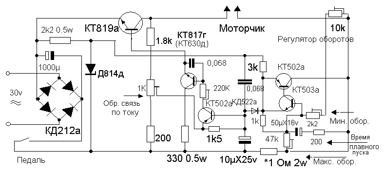

А вот еще одна "мулька" собственной разработки для микродрели:
Motor-driver.GIF [14.56 KiB]

Коллекторные движки изменением напряжения регулируются великолепно. А с подобными "мульками", что я приводил - так еще и частота оборотов стабилизирована независимо от нагрузки на валу. Ну, почти независимо.
Так что добывайте щетки и - вперед.
