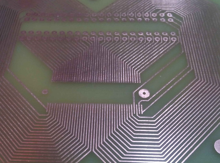

Проблема с отмывкой незасвеченного фоторезиста. Остается в некоторых местах, что услажняет травление. Засвечиваю 10мин УФ лампой. Затем 1-2 часа жду и потом в проявитель (кальцинированная сода). В процессе проявки постоянно тру плату кисточкой. Время проявки 6-8мин. Если дольше, то начинает отваливаться засвеченный слой. И все-равно на плате есть участки нерастворенного ФР. Шаблон контрастный. Визуально нерастворенный ФР невиден - т.е. он не засвечен. Проблемы начались после смены ФР на этот: http://ru.aliexpress.com/item/PCB-Photo ... 628423d9b3

Вчера проблему частично решил. Именно как и предпологал - ФР дубеет при использовании утюга при накатке. Если накатывать без нагрева, то незасвеченый слой смывается за 2 мин против 15 мин с использованием нагрева. Это при том, что шаблон один использовал. Единственная проблема это то, что на холодную ФР плохо держится. Клеящий слой слабоват. Вчера сделал платку с толщиной дорожек 0.3мм. Получилось супер, но из-за плохо прилипшего ФР в некоторых местах пришлось поправки лаком делать.
Serj_K пробуйте накатку холодную и будет вам счастье.
IMG_20160601_091153.jpg [123.88 KiB]
