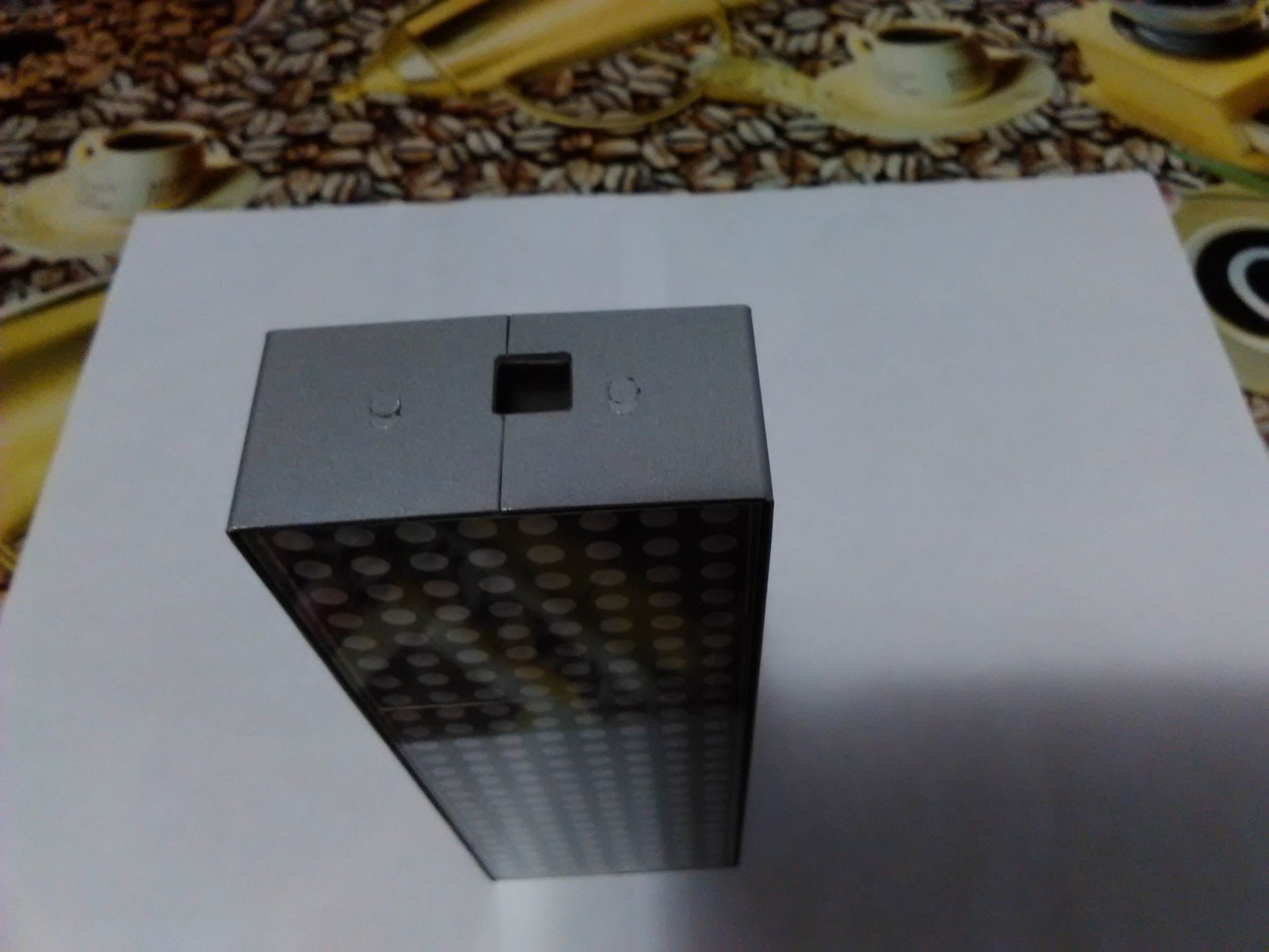

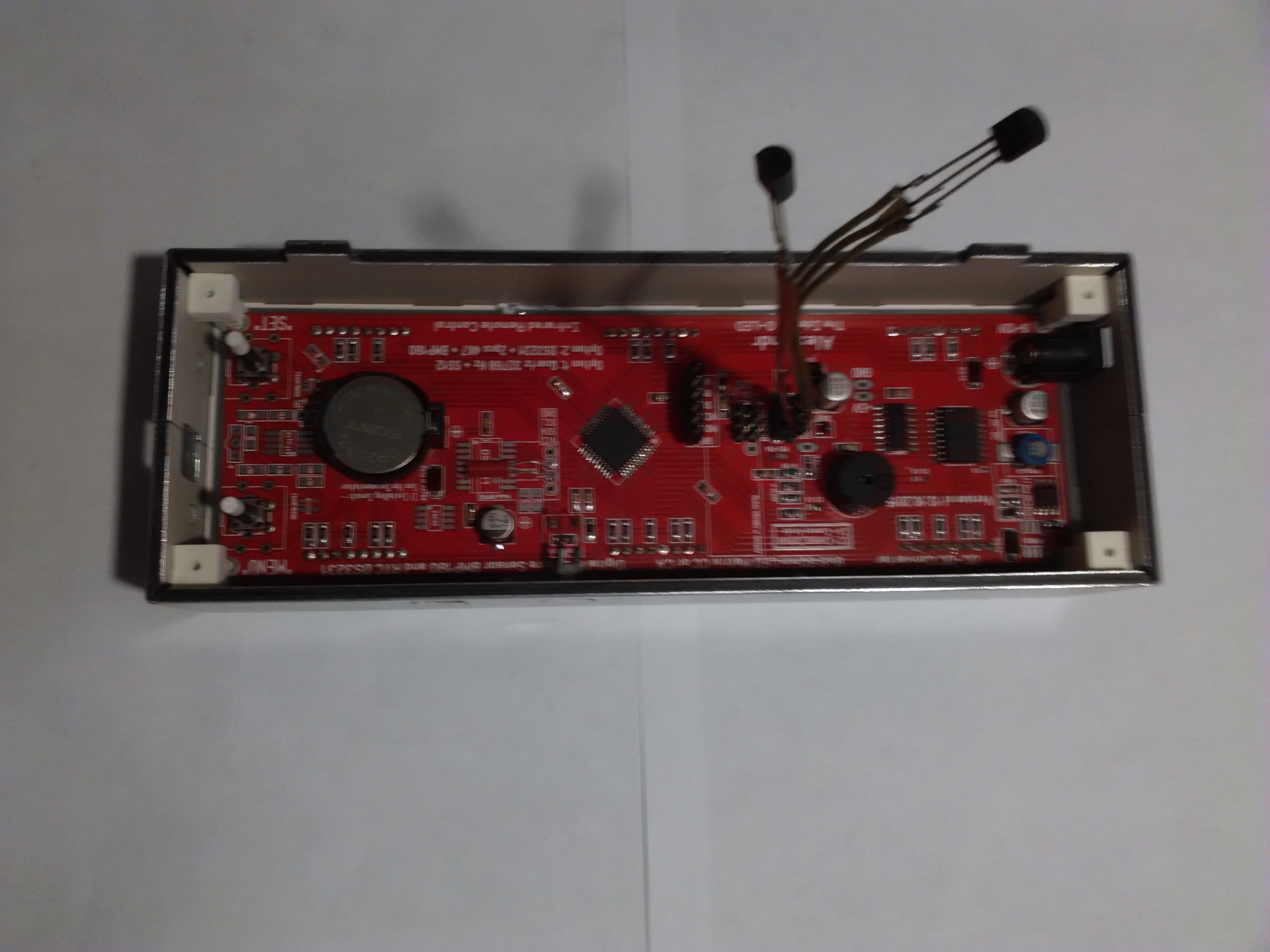

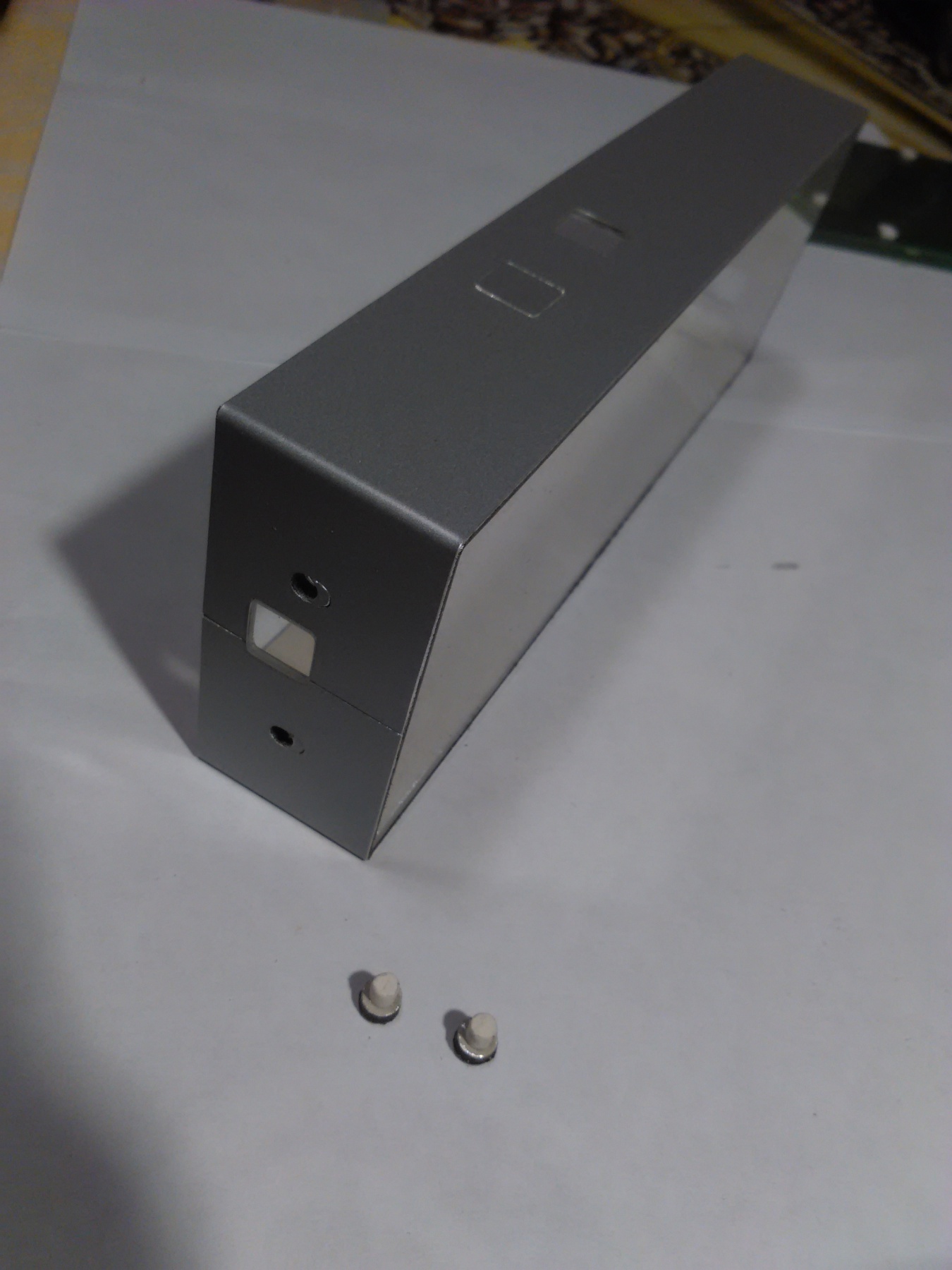

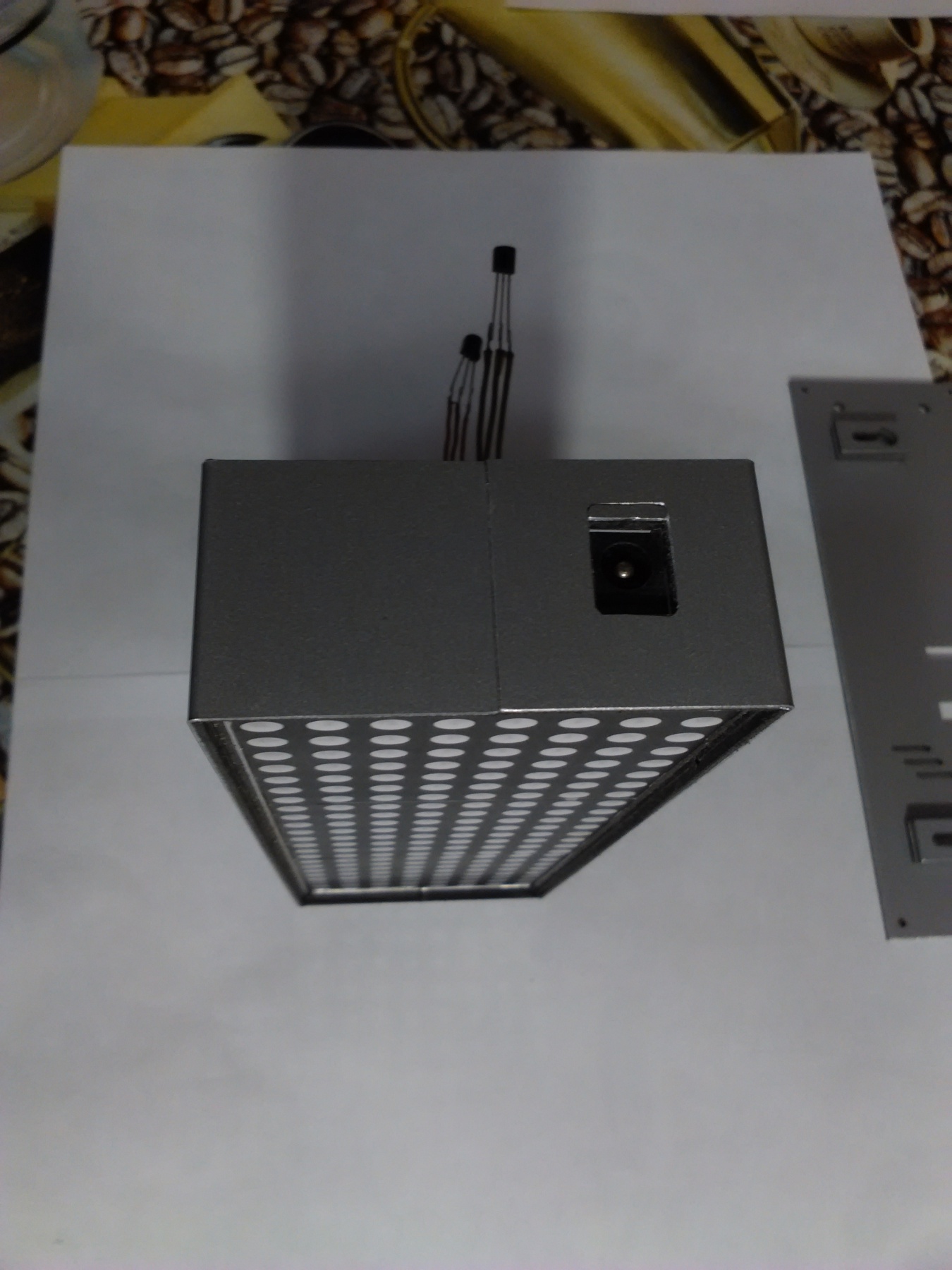

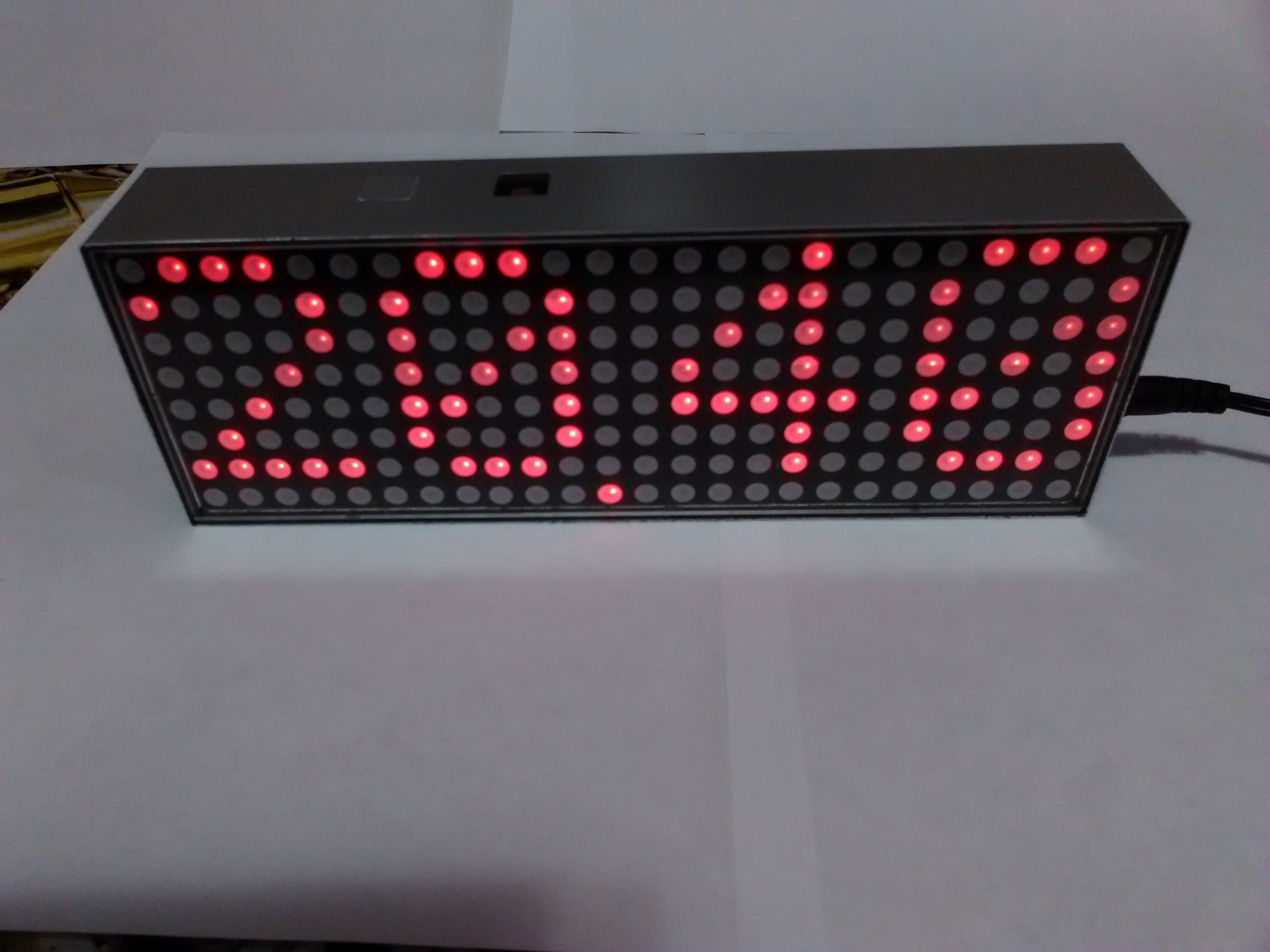

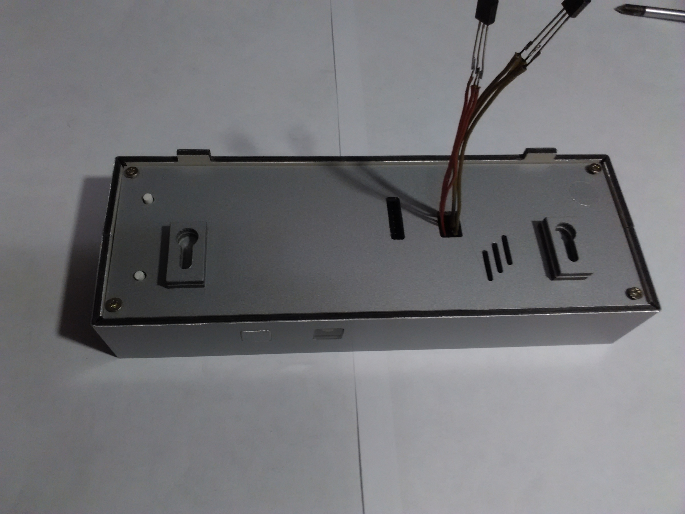

Здравствуйте!
Собрал часы из деталей alcxa, все заработало сразу, только помыл хорошо плату спиртом.
Вариант часов не самый сложный + два датчика температуры. Плата для часов у alcxa универсальная, на неё можно установить много нужных вещей и получить интересные функции. Исходя из этого, корпус нужен унифицированный для этих функций.
Предлагаю корпус из Алюкобонда (композитная панель) и его универсальность такая:
1. Часы в таком корпусе могут стоять на столе.
2. Часы в таком корпусе могут висеть на стене.
3. Штекер для блока питания можно установить сбоку.
4. Штекер для блока питания можно установить сзади.
5. Можно использовать матрицы толщиной 7мм или 9мм.
6. Кнопки управления могут быть сзади, на задней панели.
7. Кнопки управления могут быть сбоку, на боковой левой стенке.
8. Перед матрицами стоит орг-стекло 3мм с фиксацией.
9. ИК приёмник может стоять сверху, у верхней панели корпуса, закрыт орг-стеклом.
10. ИК приёмник может стоять сбоку с левой стороны корпуса, закрыт орг-стеклом.
11. Не использованные отверстия закрываются специальными вставками.
12. Корпус склеивается клеем «Супер Момент» универсальный секундный клей.
Алюкобонд используется цветом алюминия-матовый(серебристый).
Орг-стекло используется прозрачное.
Фото:
На сегодня конструктив корпуса такой, если что упустил можно внести дополнения и изменения. Корпус планируется в виде конструктора (набора деталей в количестве 38 шт.)

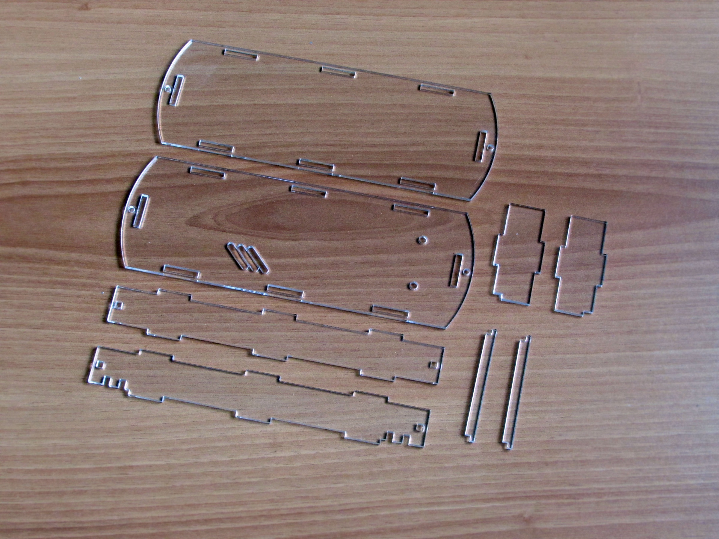

Детали необходимо зачистить (после фрезы) надфилем и привести к такому виду:
Обработка деталей и сборка корпуса занимает примерно два часа времени. В процессе сборки улучшается настроение.
Стоимость набора без почтовых расходов 700руб.

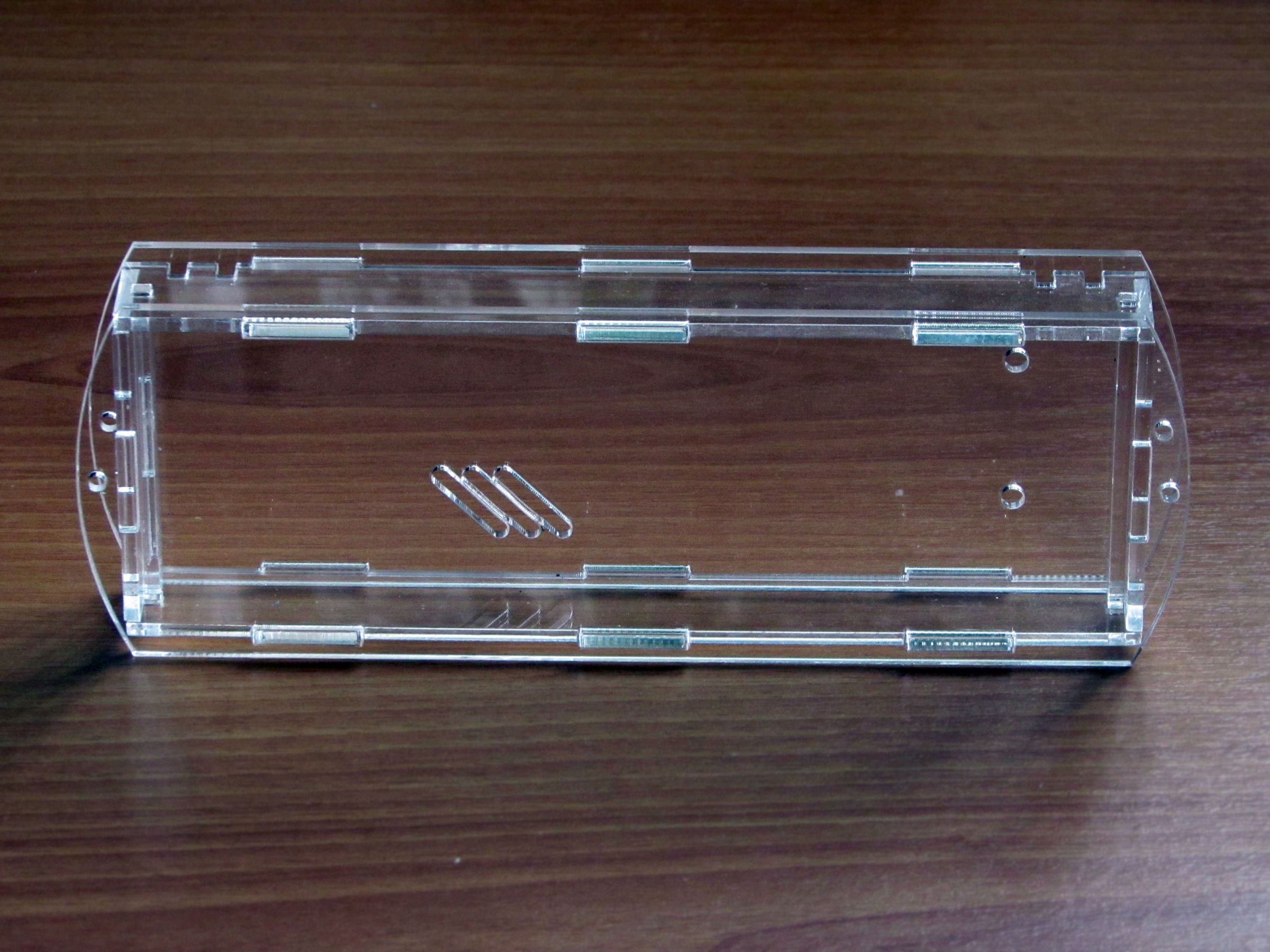

Ни в коем случае не склеивайте секундным клеем, со временем оргстекло начинает вздуваться и трескаться.
Переднее стекло не клеется = просто вставляется и защелкивается

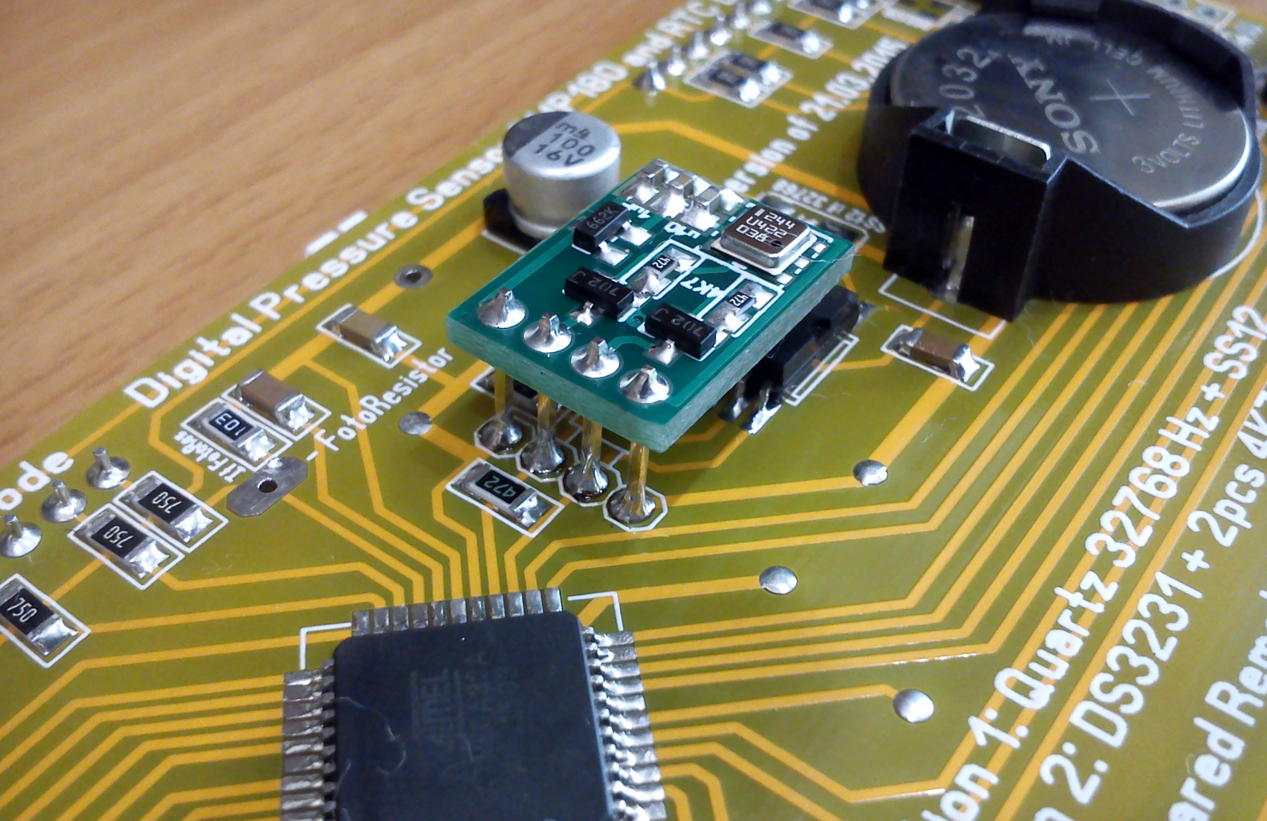

murmanik писал(а):
Т е плату с 1307 ставить дополнительно?
Не нужно модуль, просто впаивается на плате м/с DS3231 (более точная чем DS1307)
murmanik писал(а):
И про корпус-поместятся по толщине звуковой модуль,модуль датчика давления,влажности?
Насчет звукового модуля не могу ответить - не собирал, но зависит от платы и габаритов установленных компонентов, а также от динамика
Датчик давления не выше держателя батарейки Изображение
Влажность = зачем Вам влажность внутри корпуса часов? (ну пара резисторов и диод точно вместятся для подключения DHT11)
