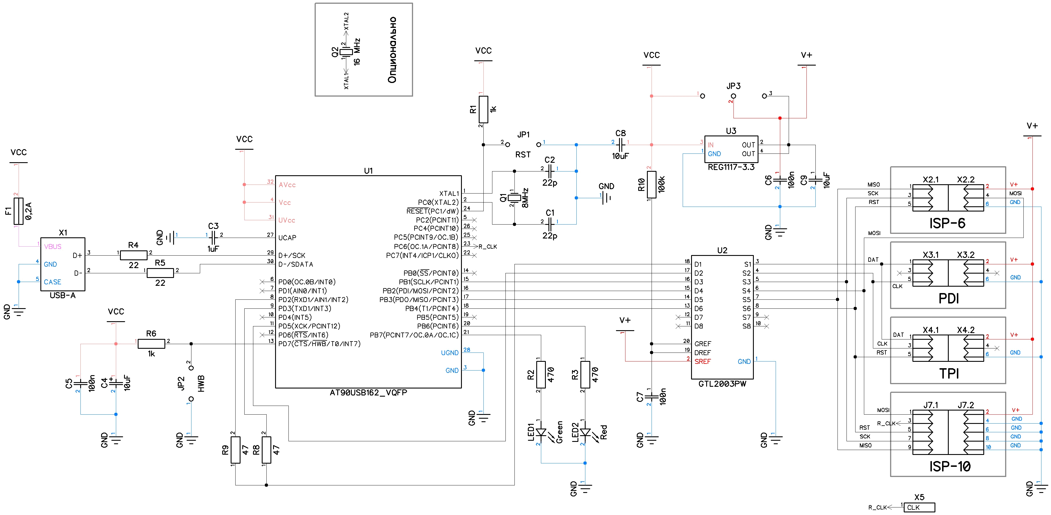

Решил и себе "для коллекции" собрать программатор. Пока хватает USBasp, но захотелось опробовать и этот клон.
За основу взял схему и плату из http://cxem.net/mc/mc217.php. Добавил лишь конденсаторы С8, С9 в цепи стабилизатора, дополнительный разъем ISP-10, чтобы использовать уже имеющиеся у меня кабели и переходники от программатора USBasp. И поставил нормальный разъем USB-A.
Проектируемый вид
Плату еще не делал, жду GTL2003. Размер 25,5х80 мм.
Пока вопрос. Правильно ли я понял, что спасательное тактирование берется с вывода 23 ОС1А контроллера? Я его планирую вывести на 3 контакт разъема ISP-10 и дополнительное гнездо на плате

Сделал плату и частично запаял имеющиеся детали.
Пока нет в наличии (ожидаю) GT2003, трех разъемов IDC06, и предохранителя.
Кварц поставил на 8 МГц.
Начинаю корректировать исходник Lufa под свою плату, но есть несколько непонятных моментов.
Описание по корректировке использую с 77 страницы автор alexkh.
1. makefile отредактировал
Код:
MCU          = at90usb162
ARCH         = AVR8
BOARD        = USBTINYMKII
F_CPU        = 8000000
F_USB        = $(F_CPU)
OPTIMIZATION = s
2. Далее начал редактировать файл C:\lufa-master\Projects\AVRISP-MKII\Config\AppConfig.h
Пока планирую с переключением режимов совместимости.
Код:
//   #define LIBUSB_DRIVER_COMPAT
   #define RESET_TOGGLES_LIBUSB_COMPAT
в данном же файле непонятна строчка
Код:
//   #define XCK_RESCUE_CLOCK_ENABLE
Правильно ли я понял, что надо снять комментарий, чтобы разрешить вывод спасательной частоты? Вот только на какой вывод будет направлена эта частота? Просто XCK - это вывод 11, а не 23. Или я не правильно понял?
Еще что-то нужно менять в этом файле?
3. В файле C:\lufa-master\Projects\AVRISP-MKII\Lib\V2ProtocolParams.h уже стоит версия 1.8
4. Последнее, что непонятно, что делать со светодиодами? На схеме USTiny MKII Slim их всего два: красный LED2 и зеленый LED1.
Подскажите как правильно определить их в исходнике
Схему, по которой собирал, прикладываю.
Комментарий к файлу: Моя схема
shem.gif [158.9 KiB]

Вдогонку по светодиодам.
Открыл файл C:\lufa-LUFA-151115\LUFA\Drivers\Board\AVR8\USBTINYMKII\LEDs.h
Оказывается в исходниках всего 3 светодиода. На пинах порта 5, 6, 7. У меня установлены только 2 последних. Осталось разобраться за что они отвечают.
Код:
#define LEDS_LED1        (1 << 6)
/** LED mask for the second LED on the board. */
#define LEDS_LED2        (1 << 7)
/** LED mask for the third LED on the board. */
#define LEDS_LED3        (1 << 5)
Причем на схеме наименование светодиодов не совпадает по пинам.
7 - LED1
6 - LED2
Где посмотреть описание светодиодов?
