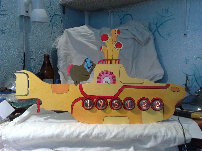

День добрый, уважаемые.
Думаю народ помнит мой проект на ИН-4, часы Yellow Submarine
Придя через год к тестю на ДР выяснил что секунды и десятки секунд не работают. Так же не пашет десятка часов. :shock:
Частично умерли лампы (не горят некоторые цифры, горят подводящие провода, а не сами цифры, горит"0" и "6" вместе), частично проблема в самой плате. ( при подкидывании заведомо рабочей лампы секунды показывают, а десятки секунд нет).
Проблема в наличии ламп. Из трех ламп ЗИПа рабочая только одна... Две другие показывают весёлую иллюминацию, но для работы непригодны.
Нужно как минимум еще три + пару в ЗИП (мало ли лампа еще накроется).
Прошу старожилов, или просто людей владеющих запасами, прислать в подарок, или за адекватную цену новые иллюминаторы на Желтую Подводную Лодку, 4-5штук :-) :beer:
Пересылку, естественно, оплачу.
А пока едут лампы, займусь поиском косяков в плате. :solder:
:dont_know: надо лодку спасать.
вышлю подарочный комплект.
напоминайте адрес в лс.
mss_ja@rambler.ru
