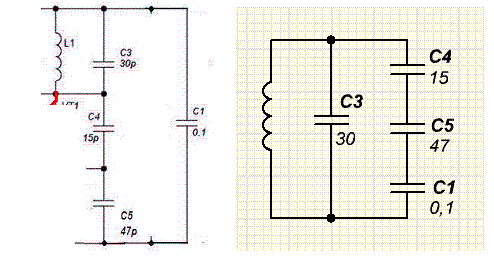

pavel3333 писал(а):
Какие конденсаторы надо учитывать кроме C3? C4, C5, межвитковую емкость и емкость эмиттерного и коллекторного перехода транзистора?
Нужно еще учитывать реактивность антенны, если она подключена сразу к генератору. Антенна длиной меньше четверти длины волны является емкостью.
Вот здесь выше писали.
viewtopic.php?p=2803107#p2803107
Денис писал(а):
Частота получилась 105,5 мГц. При этом без антенны частота возрастает где то до 115 мГц
Если к генератору подключен еще усилитель, то нужно учитывать входную реактивность следующего каскада, что стоит после генератора.
Вот в этой теме про это писали.
viewtopic.php?f=28&t=33417
aen писал(а):
Там нужно все выкинуть кроме контура и тогда видно будет что к чему.
Видно, что все эти емкости входят в контур. В том числе и блокировочный конденсатор.
Из картинки можно понять почему меняется частота генератора при подаче НЧ сигнала на его базу.
При этом меняется режим транзистора по постоянному току, в том числе напряжение на транзисторе, поэтому и внутренние емкости транзистора меняются.
Поэтому меняется частота генерации, т.е. происходит ЧМ модуляция.
Правда при этом присутствует еще и паразитная АМ модуляция, но она обычно подавляется в ЧМ приемнике.

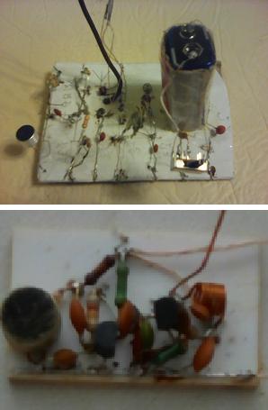

 Заголовок сообщения: Re: Не работает жучок.
СообщениеДобавлено: Пт июл 08, 2016 22:54:54
Рейтинг сообщений: 9
Зарегистрирован: Пн май 25, 2015 08:17:10
Сообщений: 259
aen писал(а):
Хотелось бы увидеть фото вашего монтажа.
Монтаж...плоховат :oops: . Обещаю перейти на текстолит при первой возможности. Пока что есть картон и много ламината, но для ламината сверла только 5 мм, и будет еще хуже :(
СообщениеДобавлено: Пт июл 08, 2016 23:14:01
Рейтинг сообщений: 91
Сообщений: 9066
Откуда: .ru
Рейтинг сообщения: 5
Монтаж ужасный - слишком длинные провода. На таких частотах 88...108 работать будет нестабильно.
На чём собирать (текстолит или картонка) не так сильно важно... а вот выводы надо поменьше. И провод для катушки надо потолще (жёсткость). Детали не должны болтаться))
СообщениеДобавлено: Пт июл 08, 2016 23:20:43
Карма: 42
Рейтинг сообщений: 393
Сообщений: 970
Да дело то не в картоне. На нем тоже можно сделать по правилам ВЧ монтажа.
Вот сравните ваш монтаж, что вверху и пример монтажа на "фанерке", что сделали для примера и думаю самому будет все понятно.
Полистирол можно использовать от картриджей принтеров или использовать футляры для CD дисков и т.д.
Вот еще примет такого монтажа на пластмассе которая плавиться от температуры.
Это сделали макет для испытания схемы.
http://radiokot.ru/circuit/analog/games/11/
Я часто использую такой метод для создания макетов при испытании схем, т.к. невозможно делать печатки, если я сажусь паять какую либо схему и в начале даже сам не представляю полностью, что будет она из себя представлять в результате макетирования.
1.JPG [17.8 KiB]
Обычно такой способ применения ЧМ применяют в простейших жуках где генератор построен по схеме Колпитца и реже Клаппа.
Плохо то, что все неявные емкости на данных частотах сравнимы с явными и эти неявные емкости невозможно точно знать.
Поэтому расчет получается слишком приблизительный и обычно требуется макетирование схемы, что бы уточнить номиналы катушки и конденсаторов.[/quote]

3.
Денис писал(а):
Я рассчитал емкость... Но этого не может быть! Колебательный контур не может состоять из конденсатора 100 нф 9.4 пф! Это же абсурд! Частота резонанса колебательного контура будет всего 20 МГц. Определенно, тут лишний блок. конденсатор. К тому же говорили, что его можно изменять раз в десять туда и обратно. Он лишний!
YS писал(а):
Что-то многовато конденсаторов получается. Нешто C1 тоже входит в контур? :shock:
Вы неправильно посчитали.
Емкость там порядка 41 пф

А как рассчитать емкость антенны? 25 см, четверть волны 83 см (90 мгц). По индуктивности прямолинейного проводника и частоте??
Какая относительная магнитная проницаемость ПВХ?
РАССЧИТАЛ! Прибавочная емкость 21.256 пФ! Антенна - 8 пФ, транзистор (расчет вел по последовательной схеме, верно ведь?) 1.08 пФ, катушка пятивитковая 0.5 мм - 0.11 пФ! С моим подстроечником емкость варьируется от 30.256 пФ до 71.256 пФ! А частота - от 113.5 МГц до 73.95 МГц!
Привожу схему для тех, кто хочет точно так же рассчитать.
схема.png [15.75 KiB]
Вопросы выделил жирным курсивом.

У меня есть 4 кварцевых резонатора.
Сделал в Sprint Layout 6 плату. Постарался сделать длину проводов как можно меньше. Жук и правда маленький (35*28 мм). Приложу файл .lay6.
плата.zip [4.56 KiB]

Залил цапонлаком катушку и основание антенны. Потом залил катушку парафином. Схему делал так: взял прямоугольник из пластиковой коробки Tic Tac. Наклеил на него бумажку, на которую напечатал схему. В ней отметил ножиком отверстия. В плоскогубцы зажал скрепку, разогревал на газовой плите и тыкал в отверстия. Потом также с обратной стороны. Детали стоят крепко. Думаю, кому-нибудь пригодится.
