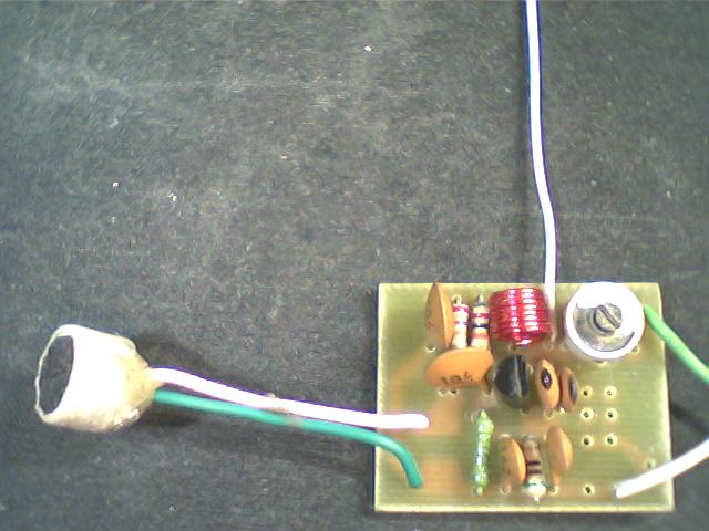

Андрей Бедов писал(а):
Вот это грамотный монтажь!
Откуда он грамотный?
Не нужно путать красивый монтаж и грамотный монтаж.
Смотрим подключение блокировочного конденсатора С1.
Блокировочный конденсатор должен соединять точки "А" и "Б" максимально коротким путем.
Смотрим, что получилось на "красивой" плате.
Я там красным нарисовал.
Теперь смотрим плату "некрасивую"
Денис писал(а):
Особо обратить внимание на расположение катушки и блокировочного конденсатора С1.
Сделано так, что бы в части схемы ВЧ генератора не было длинных проводников. Этого часто и на печатке трудно добиться, а на "фанерке" это делается легко.
Работать будет конечно и "красивая" плата, только вот говорить, что монтаж там правильный, не нужно.
2.PNG [66.25 KiB]
1.PNG [194.69 KiB]
1.GIF [9.62 KiB]

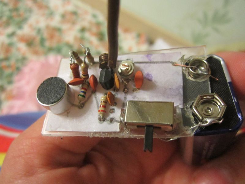

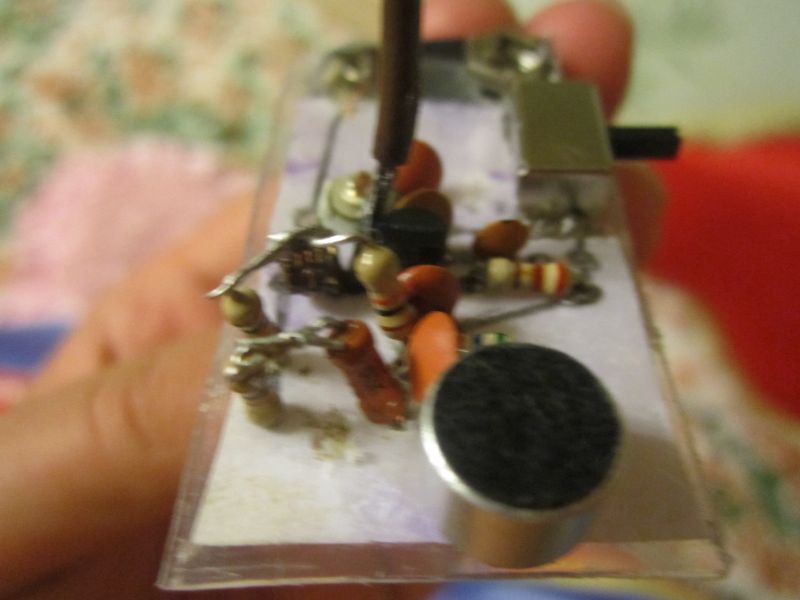

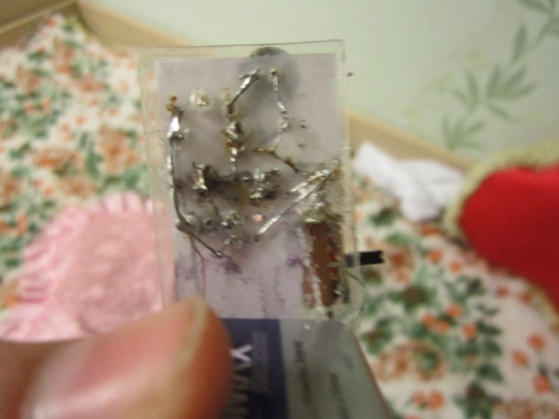

Вот доработанный жук.
СпойлерИзображениеИзображениеИзображениеИзображениеИзображениеИзображение
Изменения:
1) Парафинирована задняя часть платы;
2) Разобрал Крону, потому что:
2.1) Паяться к выводам батарейки обмяукаться как нехорошо; :))
2.2) На + выводе часто пропадал контакт, пришлось плясать с бубном :lol:
2.3) Хотелось взять отсек с выводами
3) Укоротил плату
4) Шесть гальванических элементов, оставшихся от Кроны, всунул в картонный каркас, где раньше была неразобранная Крона. Каркас поставил горизонтально, сделал на нем вырезку под плату, плату поставил на каркас, обмотал нитками, завязал в три узла, отрезал лишнее. Держится крепко.
5) Из банки оливок взял крышку. Из крышки вырезал жестяной прямоугольник. Выпрямил тисками и плоскогубцами. Вставил выше разобранной батареи но ниже платы, припаял к минусу питания.
Итог: схема стала более стабильной и компактной. Работает на частоте 90 МГц +-0.2 мГц если брать в руки. Фото прилагается.
Что сделаю скоро:
1. Сделаю противовес антенне. Но огромная дальность особо и не нужна. И потеряю в компактности. Пока что в раздумии
2. Сделаю схему водонепроницаемой. Обмокну выводы, детали, батарейку, провода от батареи в цапонлак. Обмотаю картонный каркас скотчем чтобы батарейка не выскакивала. Это в плане того, чтобы при попадании воды не было КЗ, и чтобы жук работал. Емкость монтажа естественно повысится, ведь у воздуха диэлектрическая проницаемость единица, а у воды при двадцати по Цельсию - 81. Следовательно жук будет работать на немяуческих частотах. Но работать будет! 8)
3. Сделаю из жести мет. корпус. Припаяю его к минусу. Антенна и выключатель будут только выглядывать. Экранирование схемы в общем. Хотя на первых страницах писали, что потом не могут найти жук. Стоит ли это делать???
4. Построю схему либо измерителя емкости на К155ЛА3: измерялка, либо мостик. Вопрос такой - стрелочных приборов нет, только мультиметр. С мультиметром такое получится?
5. Добавлю усилитель. Тут вопросов нет :))
6. Вместо антенны впаять кусок коаксиального TV кабеля. Он экранирован. Оплетку запаяю к минусу, или прикреплю, если она алюминиевая.
Прошу высказать предложения и критику в адрес построенного жука, а также всего, что написал выше.
Спасибо заранее.
1- А я бы вместо "жестяной прямоугольник", лучше бы припаял противовес. Дальность увеличится раза в два (минимум)...
10lgzo09rq.JPG [60.68 KiB]
2- А я бы использовал кварцевую стабилизацию...
3- Хорошая идея. Стоит ли это делать? Для высокой стабильности частоты - стоит.
pavel3333 писал(а):
6. Вместо антенны впаять кусок коаксиального TV кабеля..
Можно.
pavel3333 писал(а):
Спасибо заранее...
Пожалуйста))
:tea:
Пы.Сы)) Я бы вместо кроны использовал бы аккумулятор от мобильника. По стоимости Б/У аккумулятор стоит дешевле кроны...
Крона иммет маленькую ёмкость (до ~0,1 А/час). Соответственно время непрерывной работы жучка от кроны = 0,1 А/час / ток жучка ~0,01 А = 10 часов.
Аккумулятор от мобильника (до ~1 А/час). Соответственно время непрерывной работы жучка от аккумулятора = 1 А/час / ток жучка ~0,01 А = 100 часов.

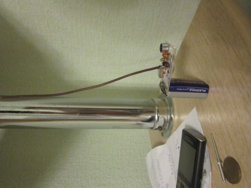

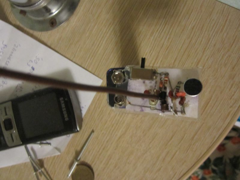

Оставлю этот прямоугольник и припаяю противовес. :))
Собрал вот эту схему.
Огромная чувствительность! В двадцати метрах подслушка разговора - не проблема! Добавил также резистор на эмиттер, ибо огромная чувствительность мешала поймать звук разговора вблизи жука. Хотя за подслушкой не стремлюсь, т.к. это уголовно наказуемо (статья 138.1 УК РФ), а также подслушивать некого.
