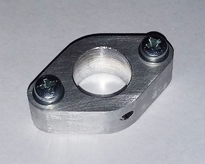

Вырезал на ЧПУ из 10 мм. дюраля фланец для крепления лазера:
Но тупанул со скоростью подачи сверла для крайних отверстий под резьбу, в результате в одном из отверстий сверло сломалось и застряло. Если бы сверло успело досверлить до конца, проблема была бы невелика - обломок можно было бы аккуратно выколотить гвоздиком - но у меня застряло в глухом отверстии.
Собственно потому и пишу - нашёл в Сети способ извлечения, который для бывалых, наверное, давно не новость, а вот для таких как я может оказаться полезным. А способ очень изящный - правда, применим только когда заготовка алюминиевая или из подобных сплавов. Основан на азотной кислоте и на том, что алюминий моментально покрывается оксидной плёнкой и реакции не даёт, а вот сталь сверла реагирует замечательно.
Как для ускорения процесса делал я:
- капаем в отверстие с обломком каплю концентрированной азотной кислоты (её купить не проблема, она не прекурсор. Пока.), оставляем полежать.
- через несколько минут азотка явственно мутнеет с зелёным оттенком.
- с усилием ковыряемся в отверстии толстой иглой, выколачиваем о раковину продукты реакции, промываем, и всё повторяем снова.
Минут через 40 таких манипуляций изъеденный обломок сверла просто вывалился.
