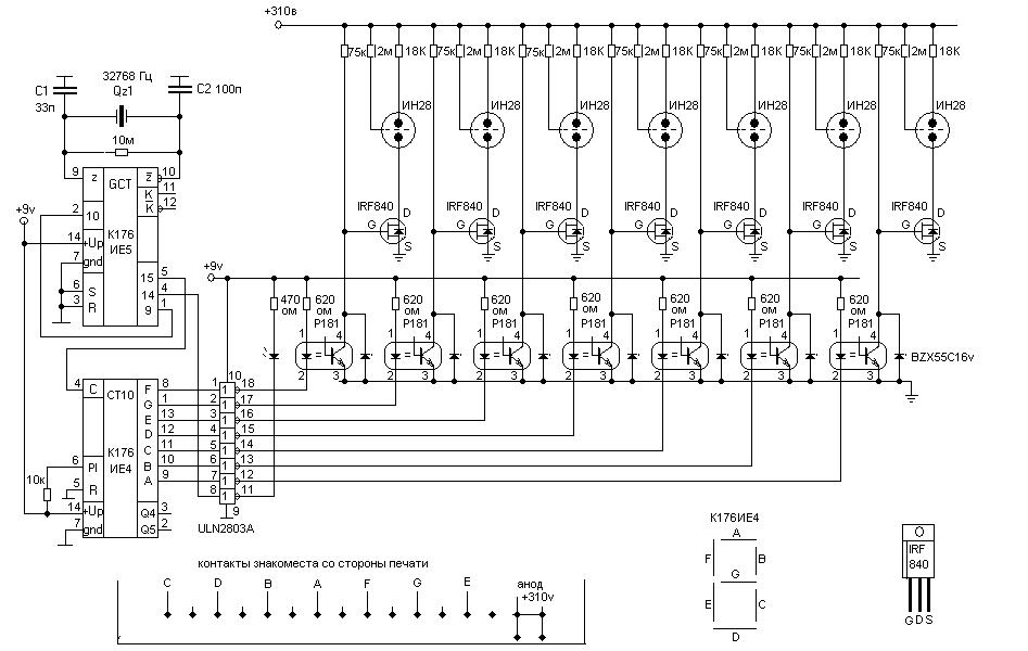

СообщениеДобавлено: Ср сен 09, 2009 19:20:20
Карма: 17
Рейтинг сообщений: 166
Сообщений: 5232
Секретный кот писал(а):
SLvik писал(а):
Это упрощённо - обобщённая схема включения ламп в панели.
Это собственно то, что я хотел увидеть - спасибо! Надеюсь, сеточные резисторы там уже распаяны? (Так и не было времени поковырять эти панели подробнее :( ).
В этой схеме нет гальванической развязки логики от сети 220в...что чревато большим чпоком. :))
Я делал развязку по сети на оптронах...
Вот, по прилагаемой схеме :
metrosegm.jpg [95.42 KiB]
Прикольно... а какие-нибудь отечественные оптроны подойдут? Скажем, АОТ101, АОТ127 (просто этих у меня полно :)) )
AOT127 на пределе...по коммутируемому напряжению.
