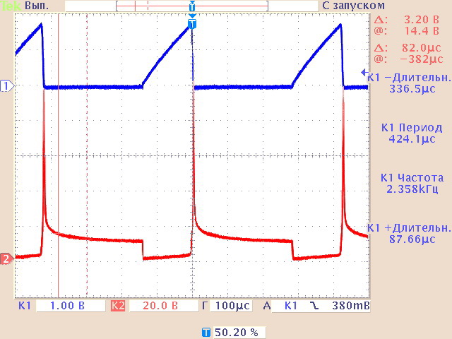

собрал в точности по схеме, пару раз включилась лампа при этом шел какой то свист, транзистор сильно грелся, потом перестало вобще включаться, как и в прошлый раз, потребление тока идет, транзистор при подключении базовой обмотки начинает открываться и потреблять ток, но лампа никак не реагирует. в чем проблема не пойму, может слишком много витков во вторичке? PS и еще половинки трансформатора как бы магнитятся к друг другу, так должно быть?

Свист - это от того, что частота низкая. Я в пятницу решил тоже сделать такую же штуковину, только на сердечнике от ТВС110. Просто был под рукой. Лампу нашёл в коридоре, сгоревшую. Не запустилась. Генерация есть, импульсы на вторичной достигали 4-х киловольт, но бесполезно. Зашёл к соседям, взял у них другую сгоревшую лампу. На ней написано: "LF36W/54-765 2450 lm" . Обычная длинная трубчатая, длинная и тонкая от старых советских светильников. Свойств не знаю. Вот она зажглась. Вот схема и осциллограммы. Верхний луч - сигнал с резистора в эмиттере сопротивлением 0,25 ома. Нижний луч - напряжение на коллекторе. С токовой осциллограммой всё должно быть понятно (амплитуда сигнала 1,7 вольта, что соответствует току эмиттера (коллектора!) 6,8 ампера) . А напряжение на коллекторе требует пояснений. Начинается процесс с пика амплитудой примерно 105 вольт (проверял на других развёртках). Поскольку коэффициент трансформации примерно 1:11, то напряжение пробоя минимум 1100 вольт!!! Затем идёт довольно длинный спад. Длинный он из-за того, что очень большая индуктивность первичной обмотки (140 мкГн) и высокий коэффициент трансформации, который можно бы и снизить. Когда напряжение на коллекторе достигает 10 вольт (напряжения питания), транзистор открывается и идёт линейное нарастание тока коллектора. На осциллограмме напряжения видно, что напряжение на коллекторе к моменту закрывания транзистора достигает 2,4 вольта. Такое большое напряжение получается по двум причинам - слишком большое сопротивление шунта (1,7 вольта на нём) и довольно большое напряжение коллектор-эмиттер, поскольку транзистор составной. Но транзистор КТ848А, на мой взгляд, имеет и определённые преимущества: повышенное пробивное напряжение и довольно высокий коэффициент усиления для высоковольтных импульсных транзисторов.
Посмотрел ток лампы шунтом во вторичной цепи. Ток в пике примерно 0,6 Ампера, а потом спадает точно так же, как и напряжение на коллекторе. Можно также утверждать, что на прямом ходу тока в лампе нет!!!! Это можно было предположить по такому высокому пику напряжения на обратном ходу.То есть, при такой низкой частоте каждый импульс пробой промежутка происходит заново, как будто никакого тока там и не было. Чтобы повысить частоту, нужно раз в пять уменьшить индуктивность коллекторной обмотки и, видимо, уменьшить коэффициент трансформации. Но это приведёт к увеличению тока в лампе и росту напряжения на коллекторе. Но именно для этого я и выбрал такой высоковольтный транзистор! Буду делать новый трансформатор на сердечнике от ТВС. Сейчас сохнет каркас.
Комментарий к файлу: Осциллограммы тока коллектора (вверху), максимум тока - 1,7 В/0,25 Ом = 6,8 А
напряжения на коллектора (105 вольт в максимуме) - нижняя.

Дело не в большом количестве витков. Видимо, слишком большой коэффициент трансформации. Нужно порядка десяти, видимо. Потом можно поэкспериментировать. Есть соображения к понижению коэффициента, надо проверять.
