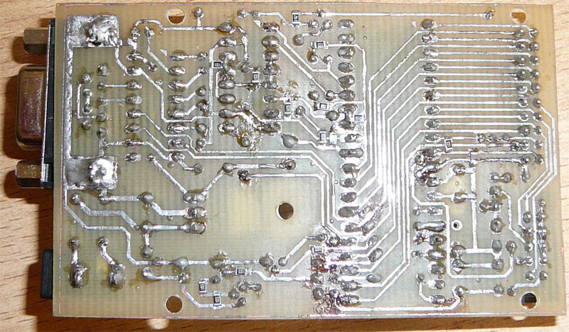

Здравствуйте всем! Проблема у меня возникла. Собрал программатор Дер Хаммера www.der-hammer.info. Залил в него прошивку как и было написано. В Авр студии он определяется как STK500, я могу видеть и изменять его параметры, но не могу через ISP интерфейс ни один МК прошить - выдает типа нет связи с МК, причем другими программаторами прекрасно прошиваются. JP2 перемычку сразу после заливки прошивки программатора переставил на 2-3.[/url]

программируемый контроллер подключен правильно? питание на него подается? перемычка для высоковольтного пронраммирования снята?

А в режиме ХП нормально прошивает?
Чаще всего (по собственному опыту, 6 шт, в разных вариантах) проблема в залипухах между контактами, или наоборот :))

Программируемый контроллер точно подключен правильно, потому как я по этому же разъему шил Мегу8535 - провода идут те же. Залипух вроде бы не увидел на плате.

Фото прилагаю
Есть "волшебная палочка", очень помогает при плотном монтаже, особенно около разъемов, берем цанговый карандаш, (0,5-0,7) вместо грифеля иголку, и слегка процарапываем, между всеми проводнниками и площадками, иногда даже рукой чуствуется, как прорываются, залипушки, а ведь даже под лупой не рассмотреть, правда зрение у меня на старости лет, того.... :))

Если вы прошивали мегу в этом программаторе, то у вас проблема с ресетом, т.к. остальные выводы используются для программирования самой меги.

Ура! Проблему решил, всем спасибо за беспокойство. Проблема оказалась в нерабочей микросхеме регистра: 74HC165N. Заменил - все прекрасно работает! Еще раз всем спасибо!
