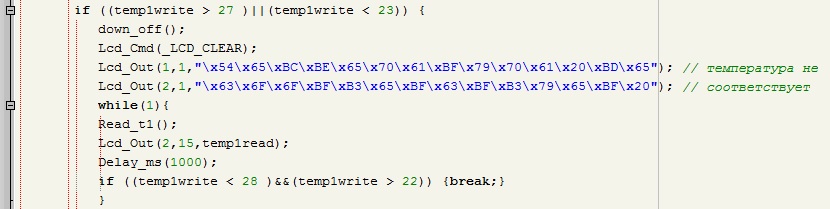

rio2 писал(а):
привязка к температуре надеюсь чисто теоретическая :))) ?
нет, самая натуральная
Код:
Если температура АКБ больше 27 или меньше 23 градусов Цельсия, то
 выключить все преобразователи и силовые цепи
 очистить экран дисплея
 вывести на экран "температура не соответствует"
 зациклить выражение:
   прочитать температуру с АКБ
   вывести на экран текущую температуру АКБ
   пауза 1 сек.
   если температура больше 22 и меньше 28 (находится в диапазоне +23...+27С), то прервать цикл
 если условие не выполнено - повторять цикл бесконечно

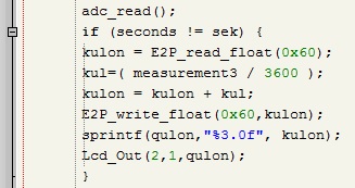

Подсчет ёмкости производится посекундно (раз в секунду),
текущий ток, в амперах, делим на 3600 (получаем, Кулон, в А/ч),
с сохранением в энергонезависимую память.
Код:
Прочитать данные с АЦП
если текущая секунда не равна предыдущей, то
 прочитать из энергонезависимой памяти измеренную ёмкость
 присвоить переменной значение текущий ток / 3600
 прибавить к измеренной ёмкости значение переменной
 записать полученное значение ёмкости в энергонезависимую память
 преобразовать значение измеренной ёмкости в символьную переменную
 вывести на дисплей значение символьной переменной

Если записывать в энергонезависимую память каждую сек. я думаю ресурса МК надолго не хватит. Можно в конце цикла разряда перемножить значения времени и тока.Моё мнение.
 Заголовок сообщения: Re: Автоматическое ЗУ-приставка для свинцовых батарей на МК.
СообщениеДобавлено: Вс авг 28, 2016 11:16:04
Зарегистрирован: Ср июн 09, 2010 16:44:54
Сообщений: 1335
Откуда: Пермь
МК тут не причём, энергонезависимая память - это EEPROM на платке с RTC
Из её даташита мы знаем:
High Reliability
– Endurance: 1 Million Write Cycles
– Data Retention: 100 Years
В нашем случае - Это примерно 280 часов разряда по ГОСТ (только в нём так часто запись),
как начинает глючить - выкидываем и вставляем новую платку или перепаиваем на ней ИМС EEPROM.
Фото постройки прототипов
