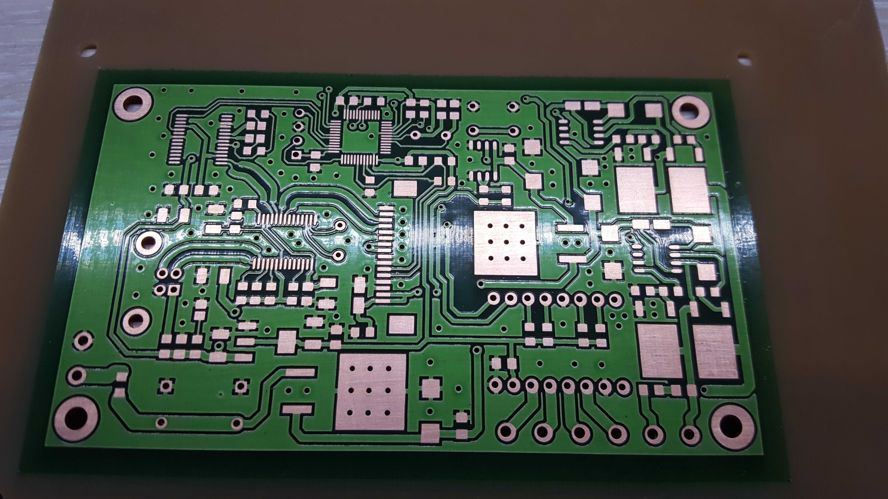

Делал сегодня на установке новую плату управления для нее же. Маска FSR8000 получилась очень хорошо. Я под плату подлаживал кусок текстолита 1,5мм. Светил на скорости 600, разрешении 1440 и K=1.
При большей скорости пробовали? Или изначально основывались на скорости, рекомендованной mial?
И я так понимаю, что подтекания тентов у Вас нет, что несколько пока озадачивает нас с Алексеем? :)
