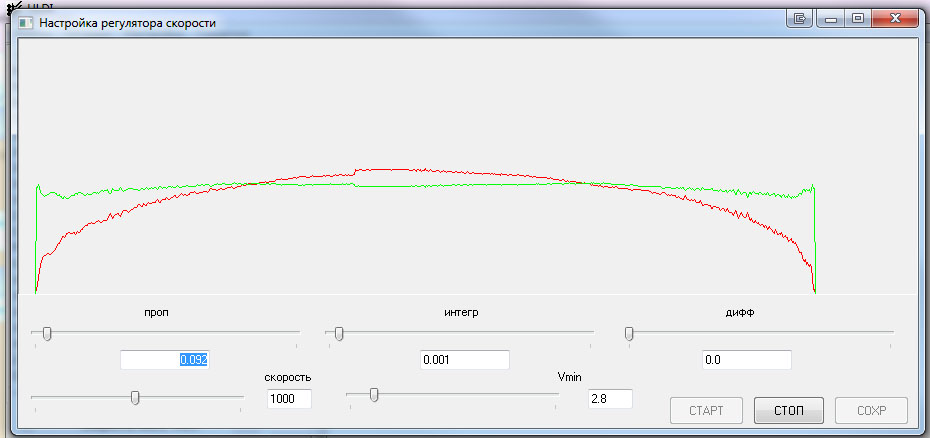

 Заголовок сообщения: Re: Лазер для засветки фоторезиста - идея для реализации.
СообщениеДобавлено: Чт сен 01, 2016 22:37:19
Рейтинг сообщений: 153
Зарегистрирован: Чт дек 27, 2012 13:38:18
Сообщений: 726
Откуда: Бердичев, Украина
У кого рабочая установка, можете графиками настроек пид поделится ? Для понимания, какой "ровности" получается график скорости на рабочей установке. У меня получился такой.
А я вообще правильно понимаю и я со своим обычным 150lpi
Ставьте 1200lpi. С дробными коэффициентами не получится.
Комментарий к файлу: Настройки пид
СообщениеДобавлено: Чт сен 01, 2016 22:42:20
Рейтинг сообщений: 443
Зарегистрирован: Пт окт 31, 2014 18:38:30
Сообщений: 1056
Откуда: Ростов-на-Дону
Поделиться не могу, комп выключен, но видно что Р коэффициент великоват, возникают колебания. Кроме того края немного задраны. И возможно интегральный чуть уменьшить надо до 0.2-0.3.
СообщениеДобавлено: Чт сен 01, 2016 22:46:01
Карма: 61
Рейтинг сообщений: 1537
Сообщений: 3327
Откуда: Казань
Рейтинг сообщения: 5
У меня как-то так:
А вообще, в своё время мне Seriyvolk посоветовал:
Не должно быть ударов при трогании каретки и жужжащих звуков.
Я так и настраивал на слух, даже не смотря на графики.

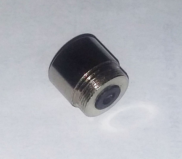

СообщениеДобавлено: Пт сен 02, 2016 04:48:01
Карма: 61
Сообщений: 3327
Откуда: Казань
urez83 писал(а):
Попробуйте хоть что то в качестве диафрагмы, мне кажется это то что вам сейчас надо. Пускай она будет не перед самой платой а возле лазера, даже в этом случае она уберет кучу лишнего излучения что позволит приподнять коэффициент лазера.
О диафрагме.
Взял корпус (аналог американского), свинтил часть с линзой, потом линзу и перевернул - с обратной стороны отверстие для лазерного диода.
Вырезал из чёрного пластика толщиной 2 мм. шайбу диаметром 5.6 мм., в центре просверлил отверстие 0.3 мм. - понятное дело, всё на ЧПУ - и запрессовал эту шайбу вместо диода.
Получилось такое:
И оно замечательно накрутилось на линзу уже лазера. Чем не диафрагма?
А дальше началось непонятное - с такой диафрагмой лазер "теряет мощность". То есть, снимаю диафрагму - жжёт бумагу. Накручиваю - не жжёт.
Ну, подумал я, из-за погрешностей ЧПУ, или изгиба сверла, или кривовато запрессовал, в общем не по центру отверстие 0.3 мм. получилось, вот и перекрывает луч лазера. И начал я с шагом 0.1-0.2 мм. увеличивать диаметр отверстия.
Где-то при диаметре 1.5 мм. лазер начал оставлять лёгкий след на факсовой бумаге. Но обычную бумагу так и не жжёт, хотя из принципа довёл диаметр отверстия до 3 мм.! А снимаю эту диафрагму - жжёт!
Что за ерунда? Такое ощущение, что диафрагма просто почему-то расфокусирует луч. Но почему? Ведь при такой здоровой дырке луч точно не перекрывается отверстием, даже если представить, что оно очень кривое. Но не на несколько же миллиметров!
Я было подумал, что сам лазер такой - смещение кристалла относительно центра - но оно тоже ведь не может быть таким большим - линзочка на лазере едва ли больше 1.5 мм., а мне и 3 мм. дырка не помогла.
В общем, всю ночь на это убил, но так и не понял в чём дело. Сдаётся мне теперь, что дело в близком расположении диафрагмы к линзе - всё же похоже нельзя вплотную к лазеру диафрагму размещать.
UPD Получил косвенное подтверждение своей правоты. Вдруг осенило - если из первоначального корпуса выкрутить только линзу и пружину, то весь корпус можно использовать целиком, а в качестве диафрагмы использовать отверстие для проводов - как раз получается требуемые несколько сантиметров от лазера до диафрагмы. Попробовал навинтить весь корпус - так бумагу жжёт. Правда, отверстие для проводов там аж 3.5 мм. - может в этом дело, а не в расстоянии. Осталось поспать и придумать что в эти 3.5 мм. затолкать - пластиковую шайбу там так удобно уже не запрессуешь.

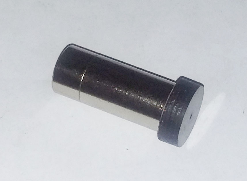

СообщениеДобавлено: Пт сен 02, 2016 08:26:04
Зарегистрирован: Вс окт 20, 2013 21:58:51
Сообщений: 115
Откуда: Україна, Полтава
Диафрагма должна быть подальше от лазера - тогда от нее толк какой-то будет. У меня она на расстоянии около 3см, диаметр отверстия 1мм.
СообщениеДобавлено: Пт сен 02, 2016 11:24:11
Карма: 61
Сообщений: 3327
Откуда: Казань
И как Вы пришли к такому диаметру? В чём проявляется польза от диафрагмы вообще в Вашем случае?
В дополнение к предыдущему моему сообщению.
Вырезал из пластика "нашлёпку" и с натягом насадил на корпус. Получилась такая штука с расстоянием до линзы лазера около 23 мм.:
Также начал с 0.3 мм., и в этот раз улучшение на лицо - уже на 0.8 мм. палец начал ощущать лёгкое жжение, а на 1 мм. начало оставлять след на факсовой бумаге. Напомню, что когда диафрагма была вплотную, этот след начал появляться где-то на 1.5 мм.
Для меня теперь очевидно, что близко от лазера диафрагму ставить просто вредно. Нужно ставить чем дальше, тем лучше (наверное, тоже до определённого момента), в противном случае влияют какие-то "оптические силы", сильно расфокусирующие луч.
Оставил пока с отверстием 1 мм., вдруг польза будет. Хотя убей не пойму какой может быть толк от диафрагмы, отверстие в которой в десятки раз больше луча.
СообщениеДобавлено: Пт сен 02, 2016 11:54:05
Карма: 94
Рейтинг сообщений: 2204
Сообщений: 3253
Откуда: Боровичи, Новг. обл.
smacorp по ночам спать надо, а не экспериментировать. :))
AlphaCrow как то выкладывал пдфку с оптической схемой. Посмотри, может понятнее станет что и как.
HLDI optic.pdf [71.49 KiB]
СообщениеДобавлено: Пт сен 02, 2016 12:18:11
Карма: 94
Сообщений: 3253
smacorp писал(а):
Как быть уверенным, что она верная?
Она верная в плане расстояния диафрагмы от платы. На старой установке у меня было сделано что то подобное, только отверстие было не 0.3, а 0.5 мм. Хорошо убирался ореол вокруг рабочего пятна. Ты попробуй отведи каретку так, что бы у тебя пятно лазера было значительно ниже фокуса. Очень хорошо видно работу диафрагмы.
СообщениеДобавлено: Пт сен 02, 2016 14:48:46
Карма: 16
Рейтинг сообщений: 177
Зарегистрирован: Сб апр 14, 2012 16:11:35
Сообщений: 718
Так как правильнее ПИДы подбирать по графикам? Вот 2 варианта
У первого варианта красный график относительно "прямоугольный" с ровной центральной частью, но зелёный с задранными концами. У второго варианта красный график с плавно заваленными сторонами, но зелёный почти прямой. По звуку перемещения каретки оба варианта практически не отличаются. Причём белые следы - это от перемещения каретки в другую сторону. Видны отличия вперёд/назад.
Скрмпилировал для проверки последнюю прошивку (036) - работает. Приступаю к добавлению Y-концевика и кнопки управления перемещения стола.
