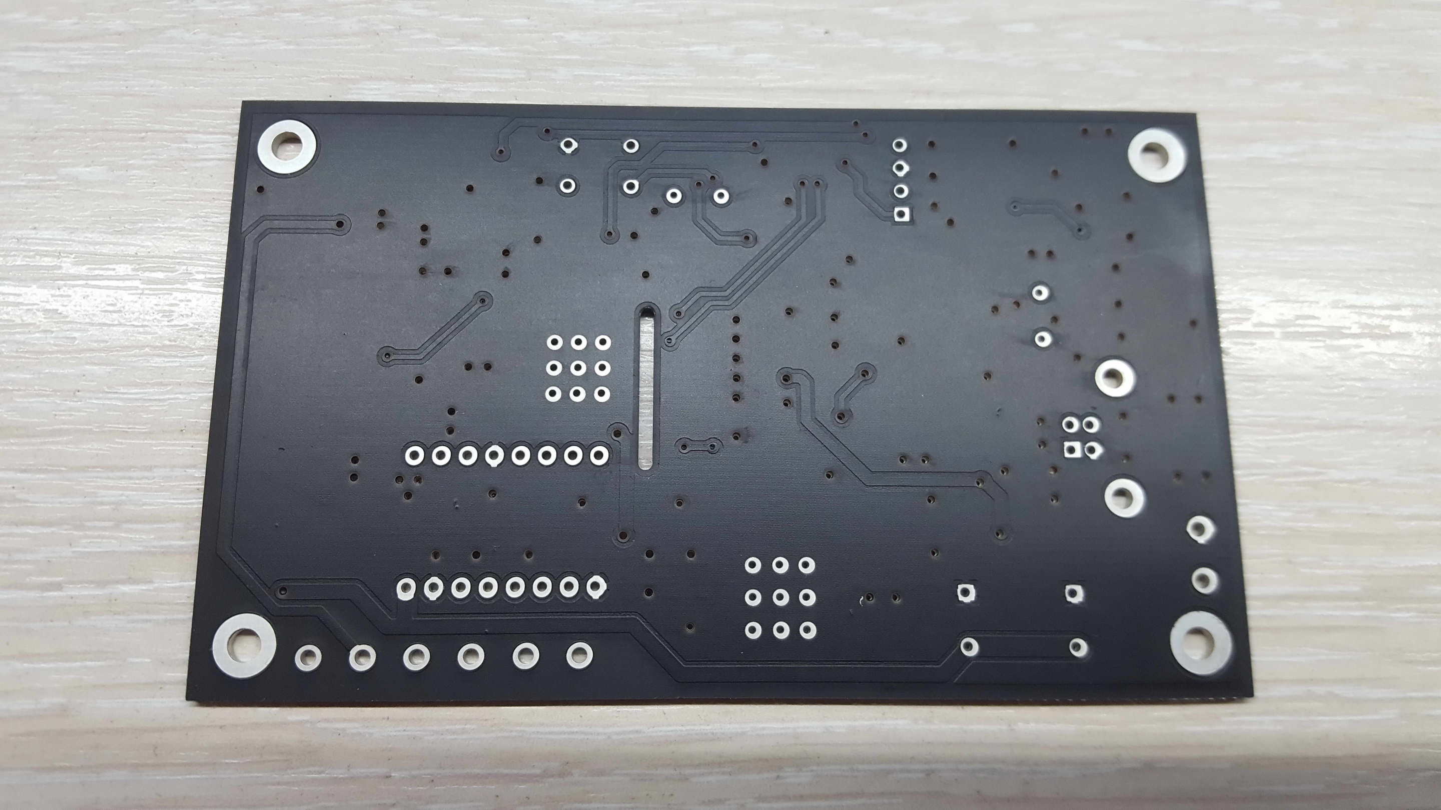

Переделал плату под хаб GL850G а то с долгожданными FE1.1S какие то траблы с доставкой. Фоторезист светил на 1440dpi, 1000мм/с.,К=0,25, маску светил на 1440dpi, 600мм/с.,К=1. При засветке маски подложил под плату 1,5мм стеклотекстолит. Когда светил шелк ничего не подкладывал.
PS smacorp спасибо за маску... Черная маска очень приятная по матовости.
