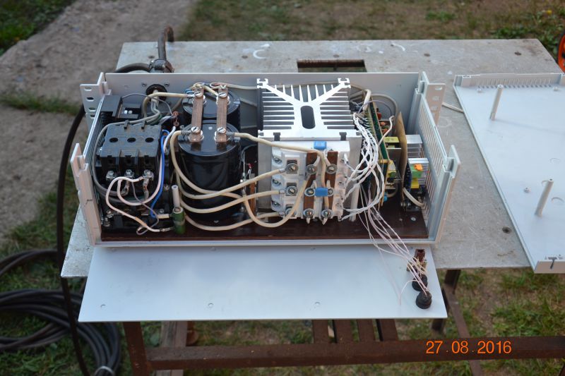

Добрый день, выкладываю фотки сделанного ЧП. Нагрузка: двигатель 4 кВт на большом циркулярном станке.

Для такого радиатора, я считаю, необходим вентилятор. Оринтация рёбер не оптимальная....
....Хотя какой нагрев будет при нагрузке....?! .... но всё же....

За 6 часов непрерывной работы станка радиатор чуть теплый.

Dimon-007 а какие параметры защиты по току использовали (шунт; R25)?

В качестве шунта использовал нихромовую проволоку диаметром 1,6 мм длиной 200 мм (на заморочки с керамическими резисторами, я плюнул сразу). Затем был подгон шунта на рабочем двигателе с полной нагрузкой путем уменьшения длины проволоки. R25 номинал как и в схеме. Защита срабатывает при напряжении 3,4-3,5 вольта

Dimon-007 Добротная конструкция :))

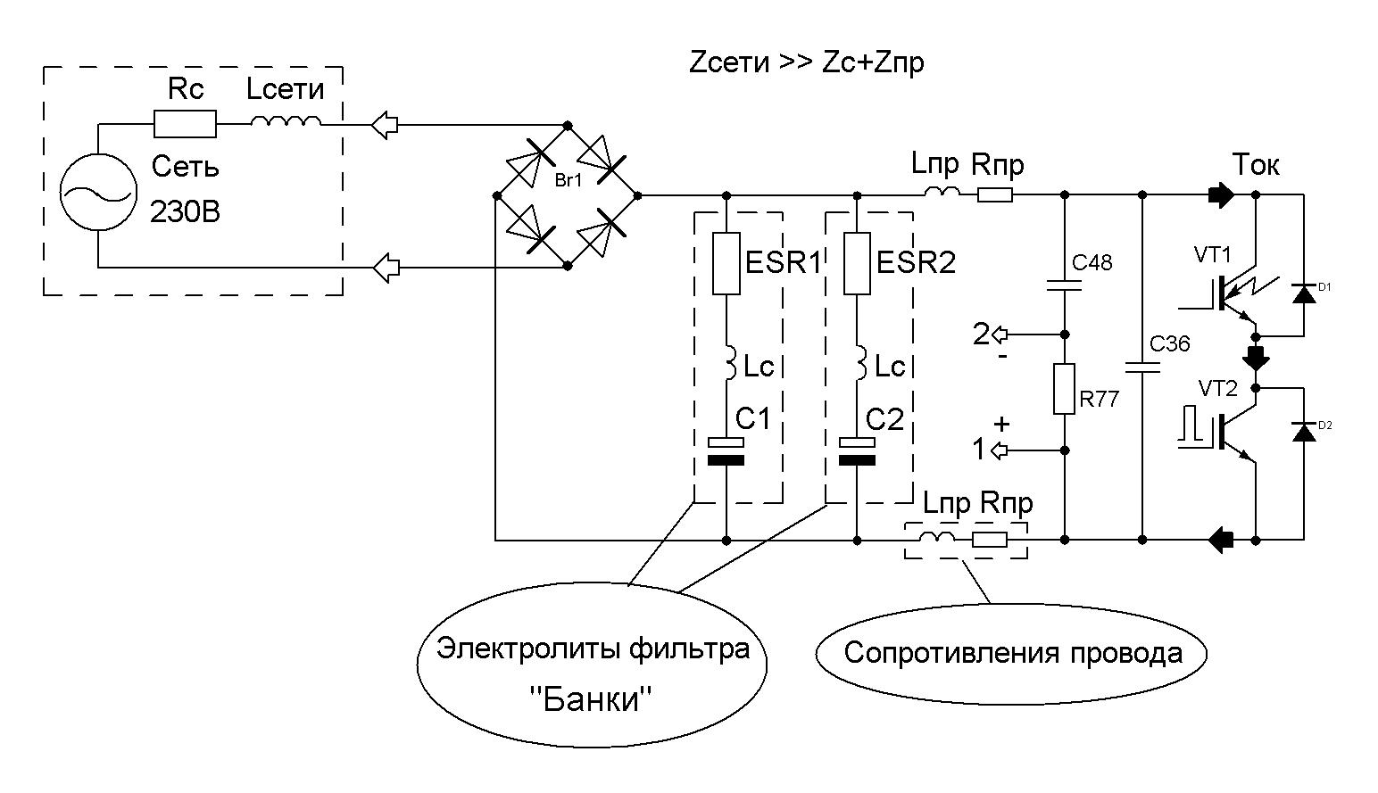

Всем доброго дня! Коллеги, а на сколько допустимо на ноги ключей по питанию поставить кондюки К73-17. На электрике как -то заходил спор по поводу их, хотя я их раньше применял для блокировки в параллель с иномарошным и не один не вылетел, а и иномарочный вылетал как-то- Да и здесь ёмкость не большая 0,1- должен наверно жить-? Просто я их выпустил из виду и не купил импортных. И ещё вопрос по фото-что за кондюк с резистором что я обвёл синим- или я блудонул. Спасибо.
На многих моих конструкциях не используется шунт для защиты (банки сидят прям на ключах или на модуле), а для получения сигнала применяется именно такая цепь, снимающая мгновенное падение напряжения DС на банках. Называю это защита по импульсной просадке на ESR (ЭПС). Такая защита более серьёзна в настройке и хуже видит замыкание на землю. Всё зависит от конкретного исполнения силовой части, поэтому с шунтом настройка легче. В инструкции на схеме силы эта цепь есть и кратко написано для чего она.
Принцип более понятен, если рассмотреть простую схему замещения силовой части
При дальнейшем развитии документа инструкции постараюсь сформировать и описать принципы её настройки.
