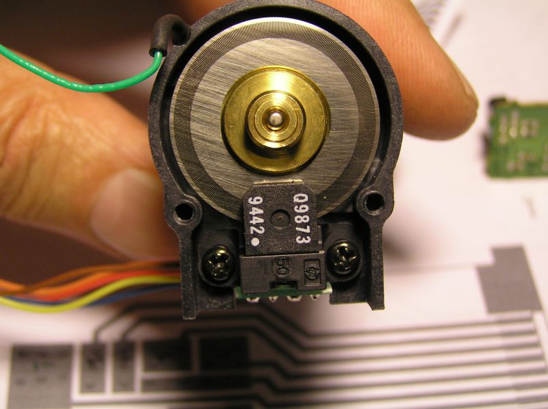

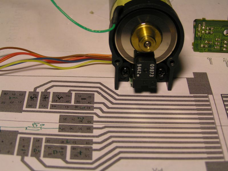

Так пойдёт такой энкодер, или ленту приделывать? В шлейф сьёмной лазерной головки с камерой я заложил,разьём на энкодер и терморезистор, лазер с диодом, камеру USB с подсветкой.

Как уже писалось в теме, такой энкодер не учитывает растяжение ремня, а оно есть. Будут погрешности, хотя, они могут не быть заметны на широких дорожках.
Делайте с энкодерной лентой. Ленту берите на 180 lpi. Похоже у вас энкодер на 180lpi.

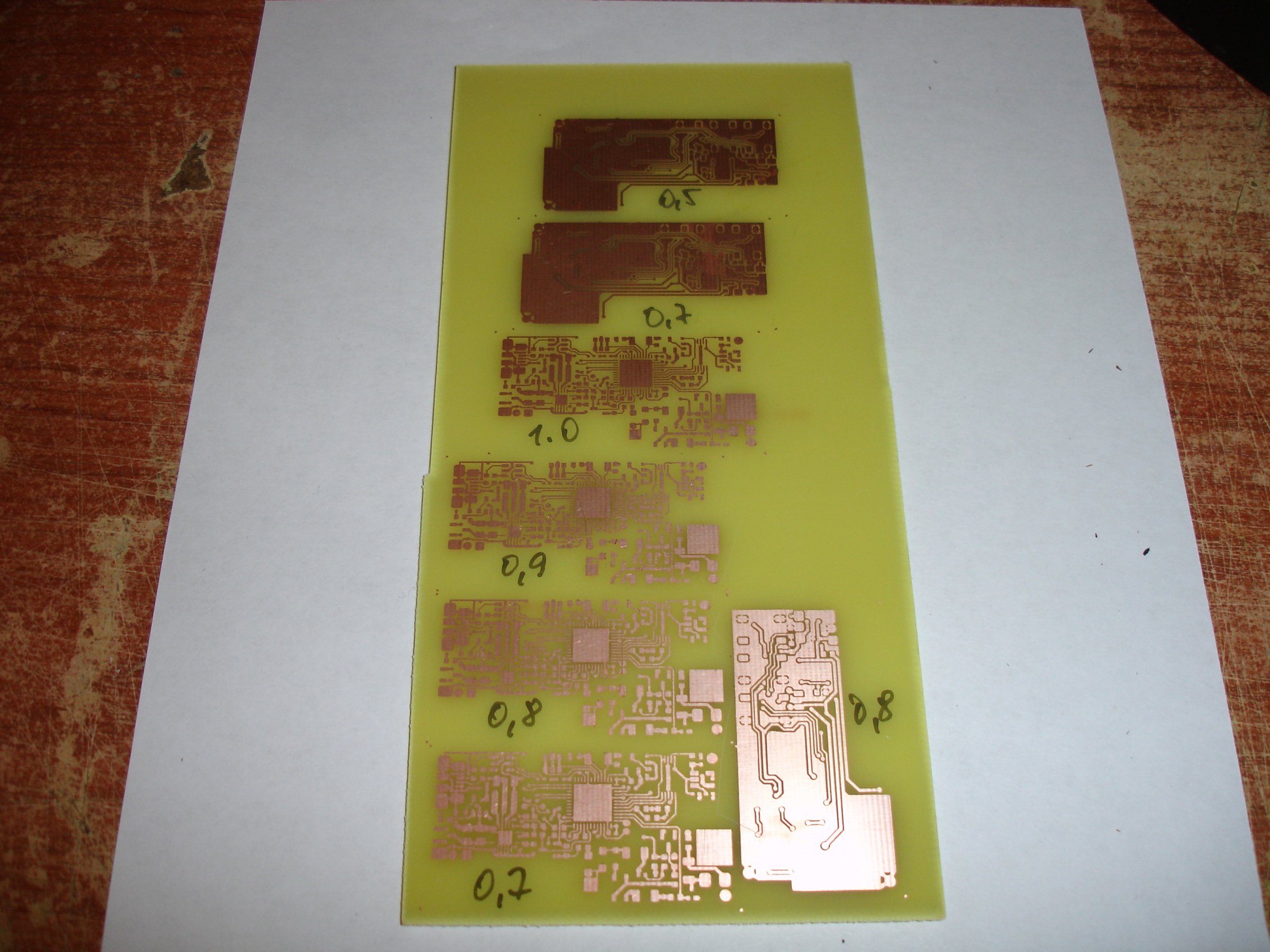

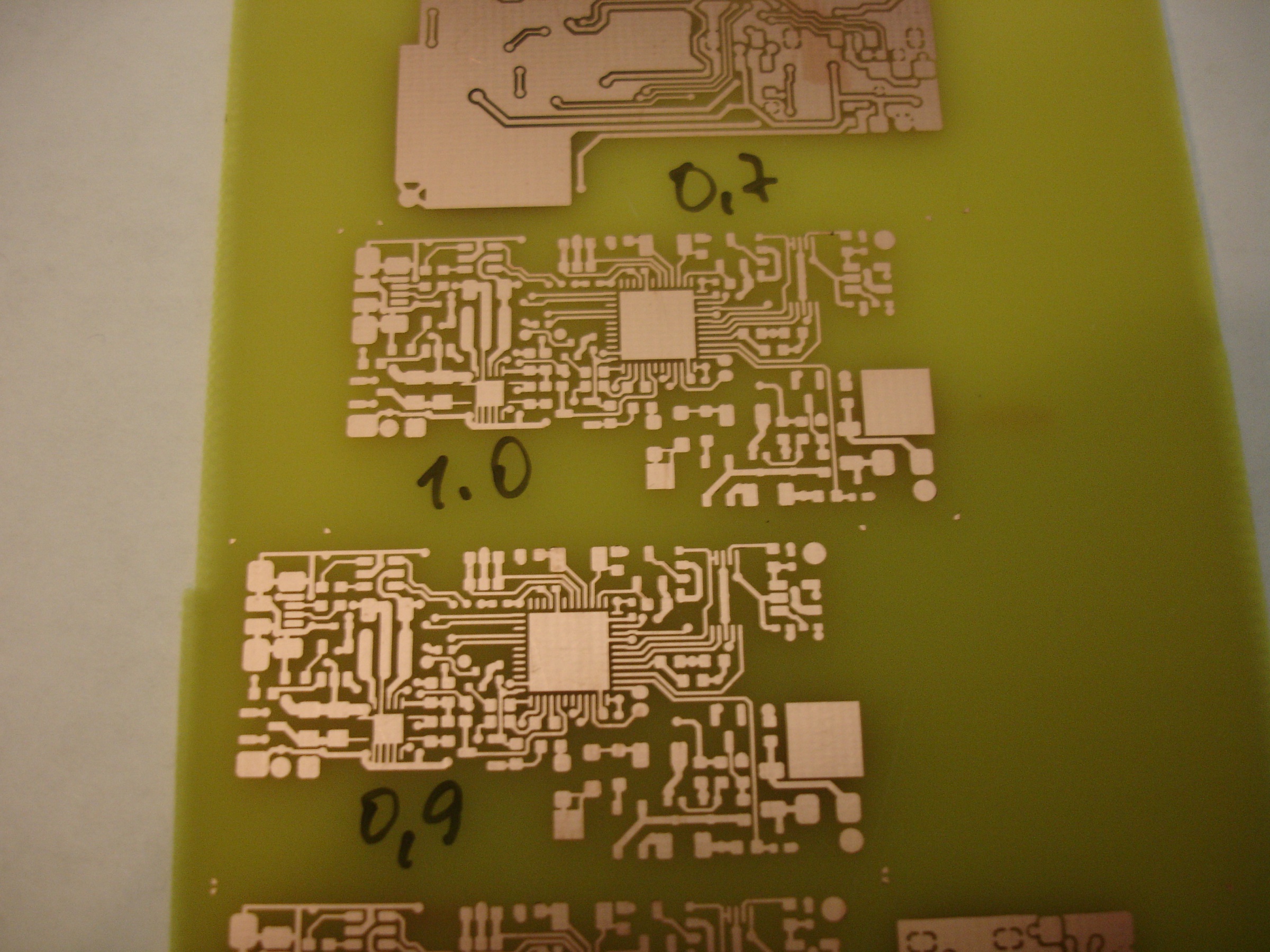

Пришло время моего первого блина :)
Пересветил. Пытаясь смыть переусердствовал :)
Светил 1440 dpi скрость 600 мощность 0.8
светил просто для пробы, первый попавшийся гербер.
Ламинатор на работе, накатал валиком с пузырями :)
Бумаги факсовой нет, пробовал на чековой ленте,
вручную еще рисует на ней, а на скорости даже на 50 - нет.
Хотя фокусировал на ней - аж дым шел.
В принципе я доволен :) Электроника работает, механику подстрою.
Лазер 50 мВт, ток по даташиту 75 мА

Jacek38 писал(а):
привет - или коллеги обсуждали использование AS5311 http://ams.com/eng/Products/Magnetic-Po ... ion/AS5311 http://ams.com/eng/Products/Magnetic-Po ... 10-300/(oi)/1 кодера вместо струйный принтер.
приветствия Jacek.
У него максимальная скорость около 600мм/с.
 Заголовок сообщения: Re: Лазер для засветки фоторезиста - идея для реализации.
СообщениеДобавлено: Вс сен 25, 2016 22:11:55
Зарегистрирован: Вс авг 21, 2016 22:29:31
Сообщений: 24
так что максимальная скорость составляет 650mm / s, вы можете получить бесплатные образцы 3-х штук после регистрации на их сайте
СообщениеДобавлено: Вс сен 25, 2016 22:56:56
Карма: 95
Рейтинг сообщений: 2207
Сообщений: 3254
Откуда: Боровичи, Новг. обл.
Вот этот нужно http://ams.com/eng/Products/Magnetic-Po ... ion/AS5304
И разрешение подходящее. 40 импульсов на 4 мм, это 254 lpi, что даст честные 1016 dpi. Ну и скорость 20 м/сек. То что надо. :)
К сожалению России в списке для заказа семплов нет. :shock:
