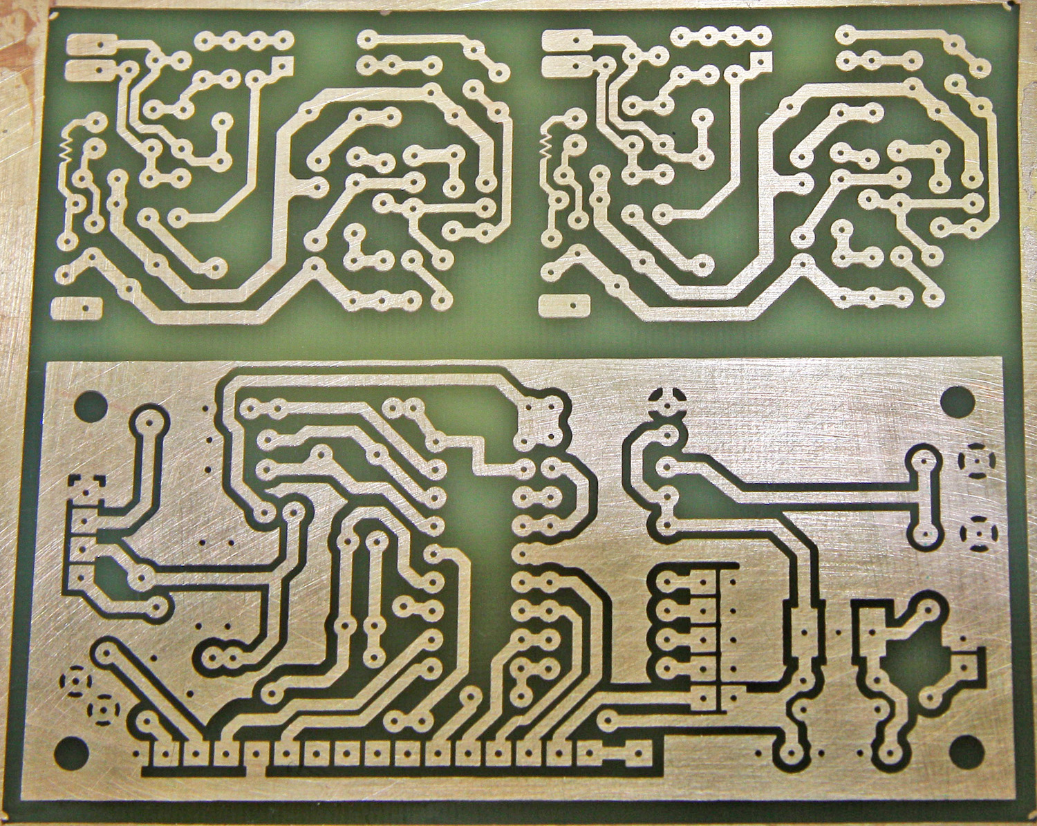

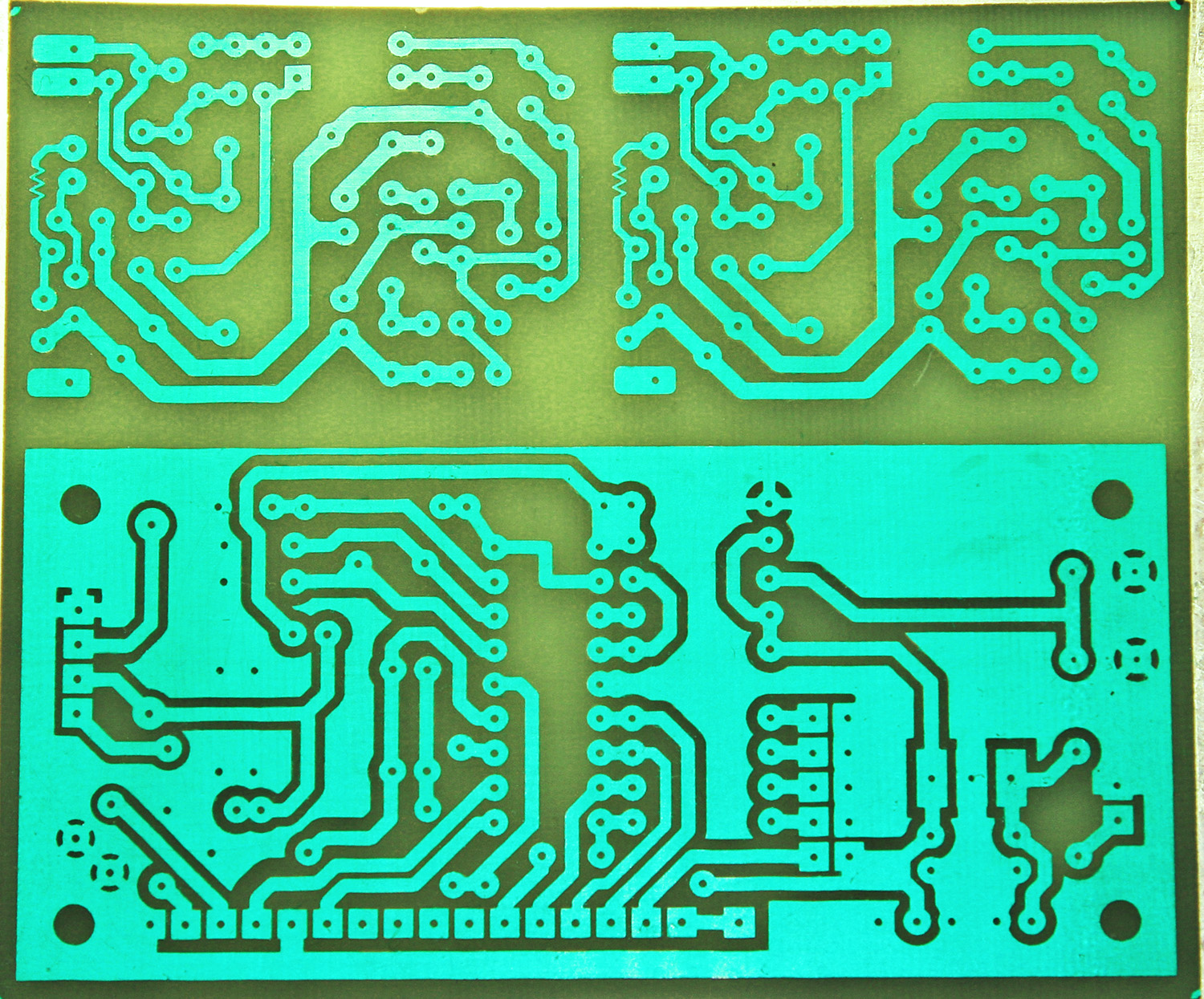

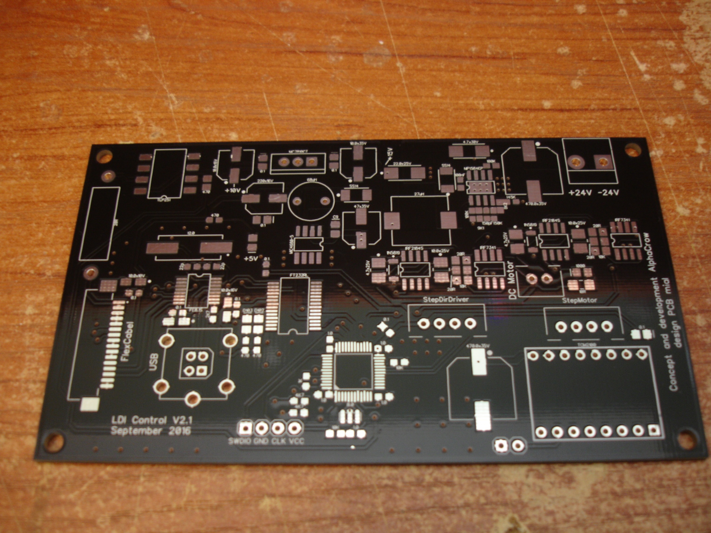

Сделал сегодня новую версию своей платы для установки. Наконец то освоил работу с черной глянцевой маской. Уж вроде всяких плат переделал. Но с этой маской плата получилась не реально красивой. Блеск после проявки и дубления не изменился от того каким был после сушки маски. Платы с черной маской делаю давно, но с матовой. Они тоже замечательно выглядят. Но эта превзошла все мои ожидания. :shock: :))
Постарался передать на фото. Но все равно не могу поставить свет, так что бы было видно как вижу это я. :(
Само собой все слои экспонировались на HLDI. :)
Есть какая-то сложность получения глянца на маске именно черного цвета?
В чем секрет? Я предположу, время экспонирования необходимо сильно уменьшать?
Дело не в глянце. Маска шла мелкими трещинами после дубления. Пришлось натянуть более мелкую сетку. На той сетке, что я использую для всех масок, получался толстый слой. Подозреваю, что как раз из-за абсолютно черного цвета, внутренний слой не получал достаточно ультрафиолета. В результате после прогрева на 150 гр. маску разрывало. Да и глянец получался, но не такой сильный. Уменьшение толщины слоя, увеличение времени экспозиции, и мощности излучения, дало вот такой, я бы сказал отличный результат. Сраснивал с заводскими платами, отличий нет ни каких. Во всяком случае по внешнему виду.

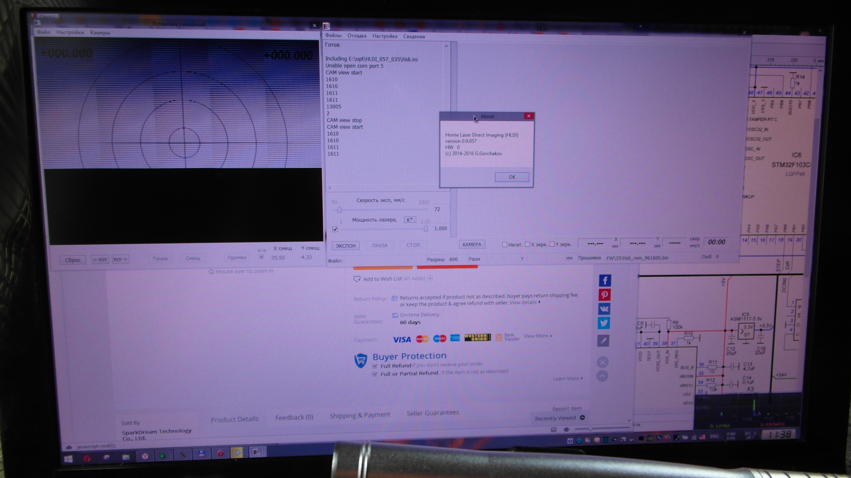

У всех с изображением с камеры в HLDI все в порядке ? Начал собирать установку, но уже вначале столкнулся с проблемой. Микроскоп из Китая везде правильно отображает картинку, кроме программы HLDI(как собственно и ноутбучная встроенная вебкамера тоже самое). Перечитал тему, многие пишут, что 57 версия HLDI решает проблему с камерами, но у меня нет. Windows 8.1 x64.
И включается камера в HLDI(запуск по кнопке "Камера") как-то грубо, аж звук плэйера прерывается. В настройках камеры выбирать нечего - цветовое пространство YUY2 и 640x480, без вариантов.
Что можно предпринять ?

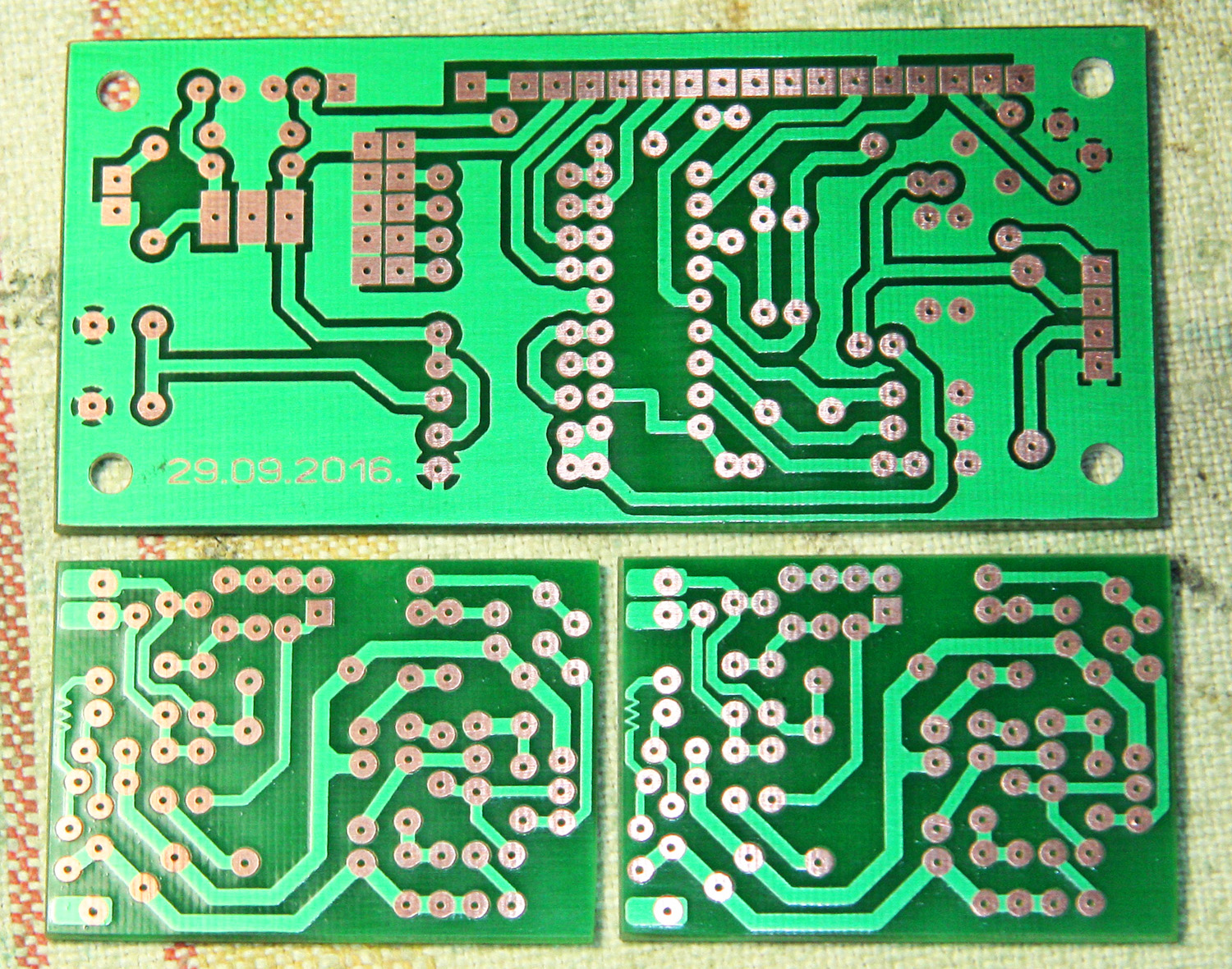

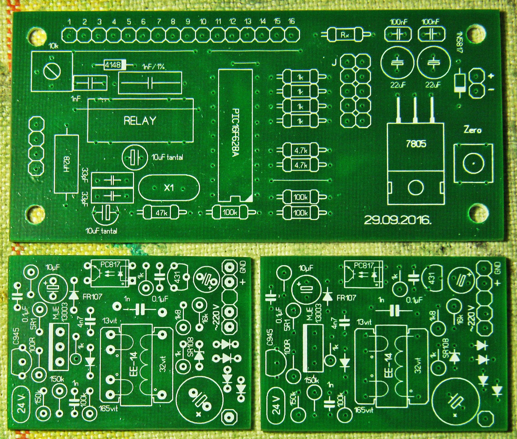

Заметил что глянец маски зависит от предварительной сушки. сегодня сушил при температуре 75-85° глянец идеальный. Первые платы сушил при температуре 65-75° глянец еле заметный, ну и не матовый. Температуру замерял тестером.
В обчем, на лазерной установке сделал около 20-ти плат. Совмещение на последних пяти платах, можно сказать отличное. Повторяемость стабильная. Косяков и глюков не наблюдается. Ну, к лазерной установке претензий нету(плюнул три раза шоб не сглазить). Точность совмещения зависит только от того с какой точностью выставил по реперам. Вместо фоторезиста использую краску для маски без отвердителя.
Всё устраивает, всем доволен.
Последняя сегодняшняя плата:
Нижний слой печатаю от левого репера, верхний слой от правого(так как советовал Серый волк). Реперные отверстия только на одном слое. Сначала загружаю реперные отверстия, потом добавляю нужный слой, или несколько слоев для печати.
Линии маркировки в основном 0,1мм/шрифт 1мм(тонкий). На картинке маркировка выглядит какая-то жирная. В реале тонкие, смотрится не наляписто.

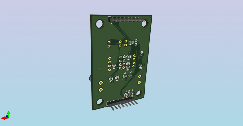

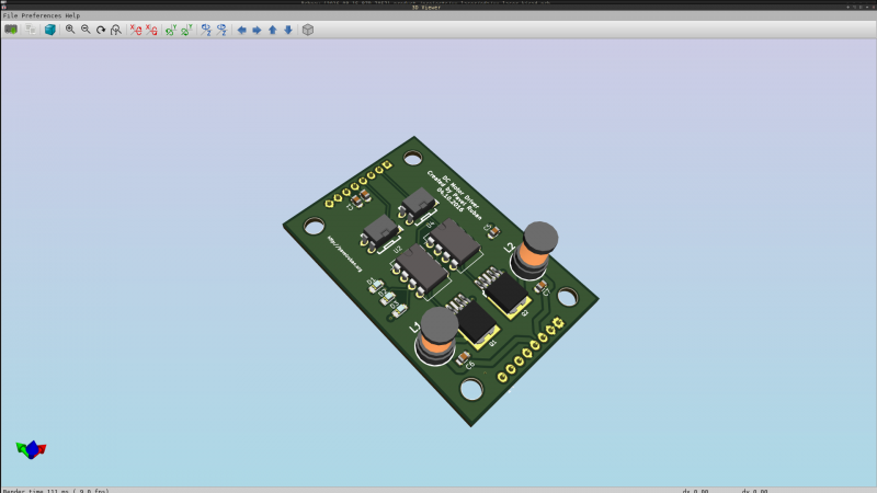

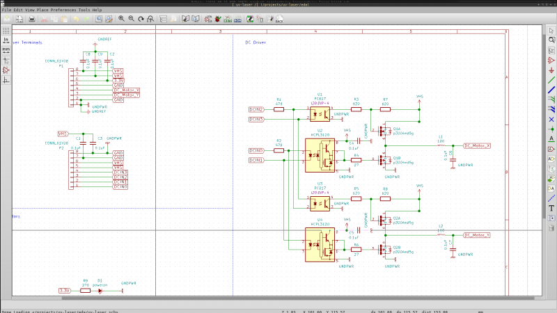

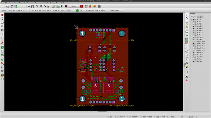

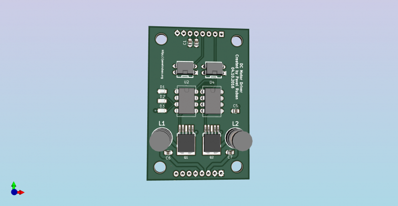

ковыряю потихоньку драйвер dc мотора, пришли драйвера полевиков, и транзисторы, я видел что тут переделывались схемы драйвера, но думаю оригинал будет работать, соберу пока так, главное чтобы заработало, потом со временем мб поменяю что-то
если кто-то пользуется kicad я перерисовал dc драйвер коллекторного двигателя

Доделал вторую версию платы для новой установки. Проверил, вроде все работает, на связь выходит, питание в норме. Сча поставлю на установку погоняю ее в хвост и гриву :))

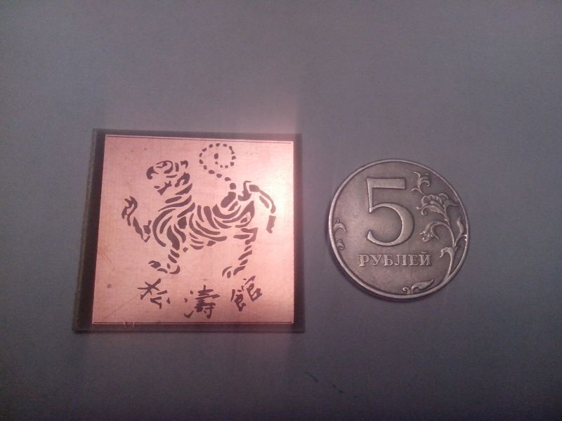

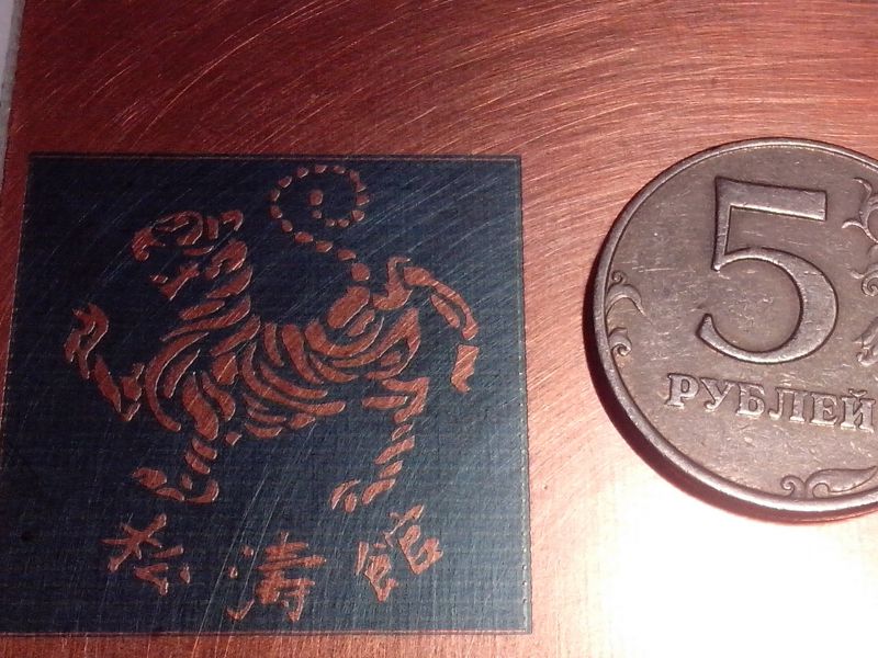

Закончил таки юстировку лазера.
Задача скажем не тривиальная.
Первым делом настроил фокус, причем нашел для себя собственный способ.
Подклеивал на кусок текстолита чек от торгового терминала, и пытался выставить фокусировку.
Как только лазер собирался в фокус - чек под лазером темнел, и пятно от лазера становилось тусклым.
Стоило отвести лазер чуть в сторону - пятно вновь вспыхивало и тускло.
Так вот, чем быстрее оно тускло, тем лучше фокус.
Дальше чуток выкручивал линзу из модуля, чтобы пятно от лазера стало побольше диаметром.
Контролировал пробной печатью .
Когда лазер хорошо сфокусирован, получаются не засвеченные полосы между проецируемыми линиями.
Подбирал опытным путем именно по этим полосам.
Как только они исчезли - готово.
Вот пробная печать на этапе юстировки (Полосы еще слегка видно).
Ну а вот результат:
