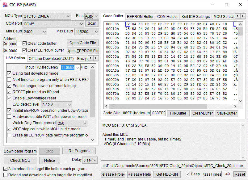

pall6, прошивка для ваших часов с 20-ногим контроллером STC15F204EA-20 готова к проверке.
Я ее проверил в Протеусе, вроде работает, но сразу оговорюсь, что реальное железо может вывалить сюрприз. Но я все-таки предполагаю, что отличие от 28-пинового только и заключается, что в отсутствии одного порта, а остальные я перебросил согласно вашей схеме.
Файлы для часов с 28-ногим STC15F204EA-28 (термометр и датчик освещенности присутствуют) я выложу позже и отдельно.
Все файлы находятся в архиве. Там и схема, и файл Протеуса, и прошивка. Можете погонять, посмотреть как и что.
Вот прямая ссылка на прошивальщик. Пользоваться очень просто.
Вложение STC-ISP.gif больше недоступно.
Подключаете TTL-UART адаптер к пинам на часах Р3.0 (вход данных МК), Р3.1 (выход данных МК) и GND. Питание часов отключаете.
В программе выбираете ком-порт, через который прошиваете, скорости не трогаете, жмете "Open Code File", выбираете хекс, частоту из списка 11.0592 Мгц, остальные фьюзы как на картинке. Внизу жмете "Download/Program" и подаете питание на часы. Под дампом увидите как побегут сообщения и через пару-тройку секунд программирование закончится и часы сами запустятся.
Какая кнопка верхняя и нижняя у ваших часов я не знаю, но пусть верхняя (ВК) будет "плюс", а нижняя (НК) - "функ".
В обычном режиме краткое нажатие ВК (сопровождающееся сигналом) разрешает/запрещает периодическую смену информацию на экране (45с время и по 5с дата, день недели и год). Длинное (более секунды) нажатие разрешает/запрещает подачу почасового сигнала. Данная функция, когда включена, отображает точку в последнем разряде при отображении часов.
Короткое нажатие НК вручную переключает смену информации (часы, дата, день, год), длинное нажатие НК вводит часы в режим настройки. В этом режиме коротки нажатием НК ходите по пунктам настройки, коротким нажатием ВК увеличиваете показания (пока только по одному). В режиме настройки 1. Часы:Минуты, 2. Число.Месяц, 3. День, 4. Год, 5. СТАРТ.СТОП (т.е. начало и конец почасового сигнала). В любое время длинное нажатие НК выводит из режима настройки и сохраняет данные в памяти ДС1302. Для сброса всех данных при отключенных часах нажимаете обе кнопки и подаете питание. После этого кнопки отпускаете.
Ну вот вроде и все.

Доброго дня!
Дело в том, что я писал и проверял на 28-ногом, на своих реальных часах, а потом доработки и исправления делал параллельно и для 20-и. Причем идеи приходили в голову постоянно и иногда делал несколько изменений за раз и может не все переносил в 20-у. Проверять его мог только в Проте и то поверхностно, надеясь на проверку в своих реальных часах.
В них как раз я и отключил перелистывание и тем не менее время считывается нормально. Может при переносе кусков кода из одного проекта в другой я что-то напутал. Исходники 20-и у меня только дома, поэтому поправить смогу только вечером.
Можно и без картинок, я вам верю :) Еще до окончания написания у меня во время одного из экспериментов вылезло такое же, но я сразу поймал это и исправил. А как это оказалось на готовом, ума не приложу.
Дело в том, что время я читаю каждые 5 секунд, и тот же счетчик завязан на перелистывание (9 раз по 5, потом еще 3 по 5). Видимо при запрете перелистывания как-то запретилось и считывание. Я посмотрю вечером.
Да, пишу на Си в Кайле, асм 51-го не знаю.
P.S. Проверил, да уж, как-то так получилось, что для 28 ног я это поправил, а в этом забыл. Извиняюсь :)
Прикладываю исправленный хекс.
P.P.S Сейчас пытаюсь прикошачить в проект DS18B20 (на замену терморезистору), пока только виртуально, в Протеусе, ибо паять неохота было.
Но, странное дело, рабочий, вполне отработанный для PIC16F876 алгоритм, естественно с изменениями под текущий камешек и с учетом моего личного поумнения с февраля месяца (то было мое первое написание на Си), не пожелал работать на этих часах. Даже элементарный Init не проходит, не отвечает термодатчик. При этом с ПИКом этот же Прот работал как часы. Я связываю это с тем, что ПИК для Протеуса был как бы настоящим, а китайский МК я эмулирую под АТ89С51, поэтому с учетом разности скоростей выполнения он неправильно эмулирует паузы. Даже с таймерными паузами не получается. Иной причины я не вижу. Видимо придется пересилить лень, подпаиваться и проверять в железе :(
Каждый имеет право на свое личное ошибочное мнение.

На 28 ног другая прошивка.
15 дней назад я отправлял на публикацию статью, где все подробно изложил, но ее до сих пор не опубликовали. И ответа на мой имейл тоже 0. Видно придётся в другом месте выкладывать.
А хекс я сброшу сюда вечером.
Только температура там до сих пор нулевая, т.к. я планирую заменить терморезистор на ДС1820. Код уже написан, но пока не введен в общую программу (я отрабатывал термометр на отдельной тестовой плате). Кроме того, пролистывание показаний возможно только полное, либо только часы. Ну и конечно же в ручном режиме. Делать отдельно прошивку под часы и термо нет смысла, а вводить в настройки режим показа пока не планирую.
UPDATE:
STC_Clock_28pin.hex

из плюсов только что можно отключить пролистывание
из минусов нет температуры
я правильно понял ?
ок может на пальцах объясните где чем и как исправить (поменять ) пролистывание с 5 на 2 сек
 Заголовок сообщения: Re: Нужна помощь в прогаммировании
СообщениеДобавлено: Чт окт 06, 2016 06:15:10
Карма: 25
Рейтинг сообщений: 168
Зарегистрирован: Ср янв 29, 2014 08:41:31
Сообщений: 1231
Откуда: Баку
Плюсы и минусы вы должны определить самостоятельно, прописав этот хекс. Термометр на ДС я добавлю, это лишь вопрос времени (скорого). Из того, что есть в оригинале и нет у меня, - это будильник. И добавлять его даже не планирую.
2 секунды сделать можно. Правда придется добавить еще один счетчик, т.к. каждые 5 секунд отсчёта считываются данные из RTC и этот же счетчик завязан на перелистывание показаний. Надо будет разделить их, ибо не хочется дергать 1302 каждые 2 секунды. В итоге будет 54 с время и 3 раза по 2 с всё остальное.
UPDATE: подправил хекс. Помимо изменения времени перелистывания, исправил ошибку, информацию о которой вычитал в теме о часах. Ошибка заключалась в том, что некоторые писатели программ (я в их числе :) ) при подаче питания вместе с очисткой бита Clock Halt обнуляли и секунды (они все в одном регистре сидят), в результате чего часы отставали прямо пропорционально количеству отключений питания :) Теперь сделал проверку СН и очистку только его одного при необходимости.
Кроме того, автоматическую регулировку яркости сделал отключаемой. Это понадобилось мне лично, т.к. на морду часов я приклеил темную пленку. И вышло так, что если раньше был перебор яркости (даже с учетом автопонижения), то теперь я стал ощущать ее нехватку, особенно в темноте :)))
Вечером дома протестирую на часах все доработки и выложу обновленный хекс.
UPDATE 2:
STC_Clock_28pin.hex
Для отключения/включения авторегулировки яркости обессточьте часы, нажмите и удерживайте НК (FUNC) с последующей подачей питания. После этого кнопку отпустите. Все остальные функции работают как описано ранее.
UPDATE 3:
STC_Clock_20pin.hex
Аналогичное исправление, связанное с Clock Halt, сделал и для light версии часов. Также изменил время перелистывания.
