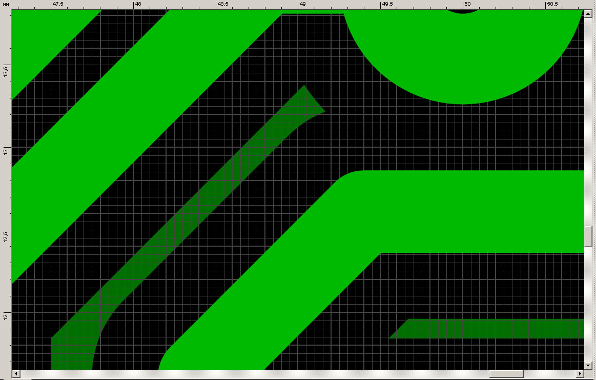

Решил выделить один участок (на просвет), судя по линейке в SL расстояние между пяточком и дорожкой около 0.05, хотя по факту думаю чутка больше:

Вы файл, который присылал "предыдущий оратор", по которому и была сделана печатка, хоть открывали? Смотрели в SL какая ширина дорожек в исходном варианте? В пред. сообщение на картинке продемонстрировал как выглядит исходный вариант у меня в SL

Поэтому я и приложил принскрин в предыдущем сообщение как выглядит печатка в программе (шаг сетки 0,05): Спойлер Т.е. горизонтальная линия от полигона чуть более 0,1, на фото выше можете посмотреть как эта линия выглядит вживье.

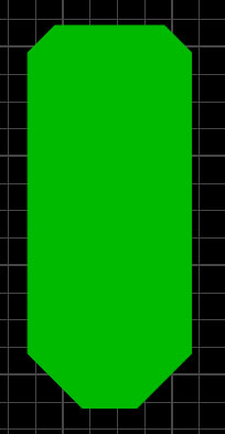

1. Вот так на макете выглядят пады чипа:
Как они получились реально, указывает жёлтая стрелка. Вместо более-менее чётких краёв ромбовидного нижнего выступа, высота которого именно что 0.2 мм., на готовой плате мы имеем каплевидные закругления. Причём, обратите внимание, что все они различаются между собой, хотя на макете, конечно, одинаковые. Но это можно пережить, это небольшая проблема.
