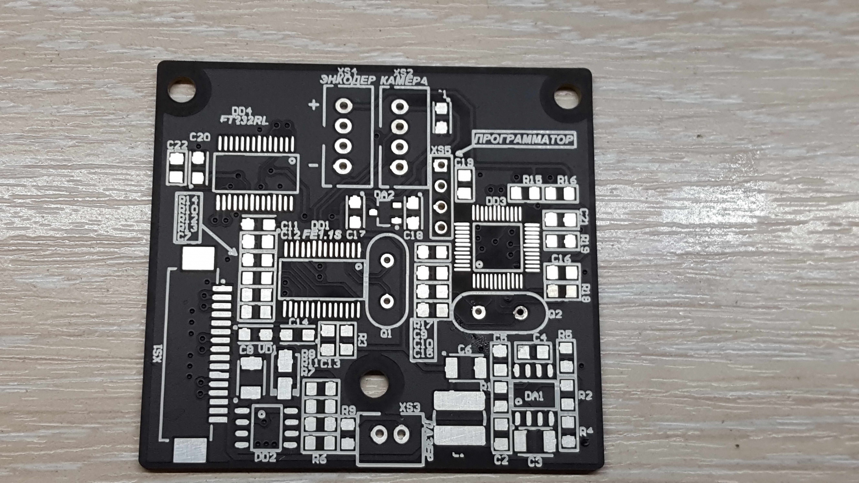

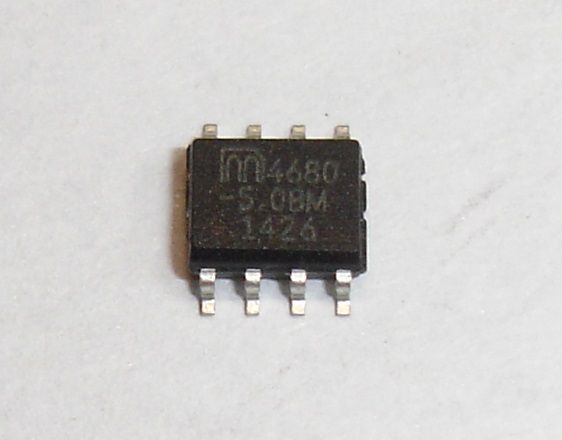

urez83 я 5 вольтовое делал на MIC4680-5, там из обвязки только кондюки, диод и дроссель.
 Заголовок сообщения: Re: Лазер для засветки фоторезиста - идея для реализации.
СообщениеДобавлено: Сб ноя 05, 2016 23:02:06
Рейтинг сообщений: 443
Зарегистрирован: Пт окт 31, 2014 18:38:30
Сообщений: 1056
Откуда: Ростов-на-Дону
mial А ты откудова выдрал этот MIC и какая у него маркировка на корпусе ? У меня куча плат с подобными микрухами, но сидеть распознавать долго. Есть вроде из серии TPS, но куда я их положил не могу вспомнить, они тоже с одним дросселем и диодом.
Выдрал с али https://ru.aliexpress.com/af/mic4680.ht ... lanktest=0 :))
Маркировка вот такая

urez83 чето шелк какой то жирноватый. :(

Чего я не понимаю? Для чего вы делаете отдельное 5V питание, когда оно с USB заходит?
СообщениеДобавлено: Пн ноя 07, 2016 13:19:45
Сообщений: 1056
smacorp А для того, что шлейф имеет внушительное сопротивление. Так хоть как то питание на камеру и микросхемы можно стабилизировать. Но как говорится, поживем увидим.
mial Вот незнаю почему так. В проекте выставлял 0.15мм, светил как обычно 1440dpi, скорость 600, лазер на максимум. Ничего не подкладывал для расфокусировки.

Простой пример, во время экспонирования произошла потеря связи. При наличии автономного питания не зависящего от USB можно просто перезапустить программу, передернуть шнурок и начать печать по новой не потеряв координаты.
Я шелк всегда свечу на 720 dpi.
