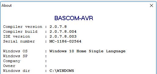

Появилась мысль сделать лампу настроения на ws2812. Скачал пример с оффсайта
Код:
$regfile = "m328pdef.dat"
$crystal = 8000000
$hwstack = 40
$swstack = 16

Подключил библиотеку $lib "Rainbow.lib" - вышла куча ошибок: Unknown CONFIG Parameter [RAINBOW]
Нашел другую библиотеку $lib "Rainbow1.2.lib" - то же! :kill: Файлы закинул в папку LIB. Версия барсика 2.0.5.0 и 2.0.7.
Мужики, подскажите в чем трабла?
Может есть у кого рабочий кусок кода для разбора полетов.
Буду признателен :beer:
Нужна версия 2.0.7.9.
Того, кто не задумывается о далеких трудностях, ожидают близкие неприятности.

max50 писал(а):
Толи Я дурак, толи лыжи не едут. Гугл выдает только 2.0.7.8.
Не сочтите за наглость, можете ссылку дать на 2.0.7.9 ?
У меня 2 версии библиотек: Rainbow 1.2 [Date = 17.01.2015] и Rainbow 1.21 [Date = 23.01.2016].
Обновил свой барсик до 2.0.7.8, закинул в папку LIB файлики и опять ничего и куча ошибок.
А ведь релиз версии 2.0.7.8 как раз приходится на 2015г., полагал что с версией Rainbow1.2 будет работать :cry:
Для 2.0.7.9 нет инсталлятора. Она распространяется в виде обновления и ее нужно качать через UpdateWiz.
Не получилось запустить. Просит регистрацию продукта на сайте.
max50 писал(а):
библиотеки для версии 2.0.7.7, но у меня не получается зайти на сайт.
и у меня :kill: :kill:
В двух шагах от поделки, если бы не такая трабла.
Какие варианты еще есть?
В этом вся и фишка.
Во вложении описание первой версии библиотеки.

Сообщений: 148
Странно. А у меня с теми же ошибками. :kill: :kill: :kill:
Можете hex сюда выложить, залью в ардуино для проверки?
P.S. Может сборка барсика тоже имеет значение?
Комментарий к файлу: моя версия барсика
bascom.JPG [29.08 KiB]
ХЗ. У меня 2.0.7.7
 Заголовок сообщения: Re: BASCOM AVR в вопросах и ответах
СообщениеДобавлено: Сб ноя 19, 2016 08:30:43
Зарегистрирован: Пн июн 07, 2010 16:16:57
Сообщений: 148
max50 писал(а):
noname2.hex
Не работает :(
А я уже 2.0.7.7 качать собирался.
Мдяя.. Много крови выпьет эта ws2812 :kill:
