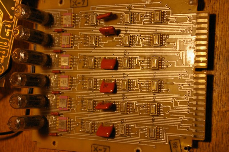

Вброшу ка!
Явная статика. Предыдущий донор ИН-16х тоже был статика, но там всего 3 разряда было.
Хотя, плата с калькулятора на ИН-16 была с динамикой.
СообщениеДобавлено: Чт ноя 24, 2016 04:21:35
Карма: 64
Рейтинг сообщений: 1013
Сообщений: 4328
Откуда: Ижевск
uldemir писал(а):
Явная статика.
Да, по катодам - статика, но... Как правило, вне платы стоял общий анодный ключ, позволявший подключать катоды без анодного тока. Ключи, бывало, горели, что сразу же сказывалось на качестве индикации.

133ИД1-е - 86-го года. Там 6 разрядов: один счетчик 133ИЕ2, регистр защелки из 2-х 133тм2 и дешифратор 133ИД1. В те времена - мечта алкоголика. Вот не знаю, сохранился ли у меня хоть один ответный разъём (когда-то были кучи) - можно попробовать включить это дело.
