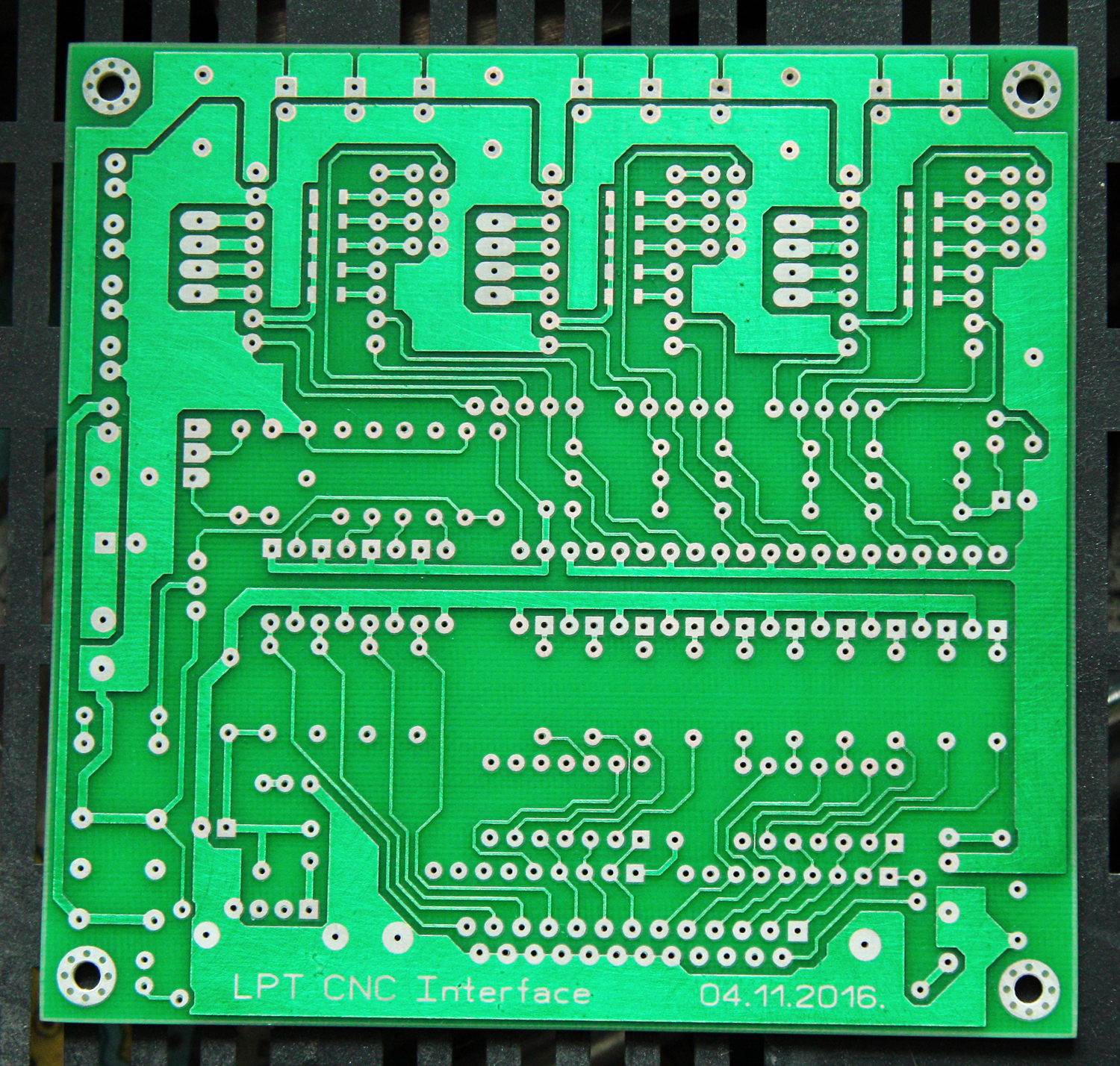

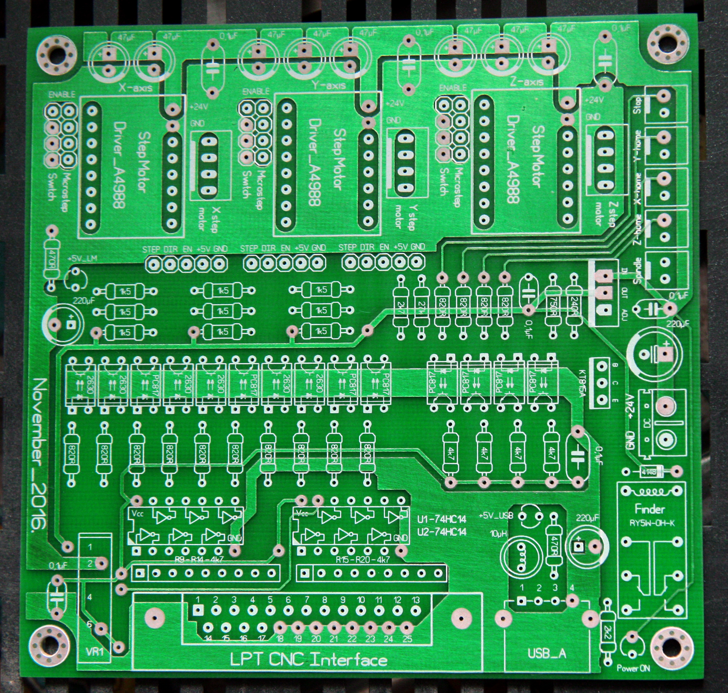

Больше месяца не делал платы, думал что уже навык потерял.
Сделал плату для будущей сверлилки печатных плат. Печатку целый месяц рисовал, но всё равно без мелких косяков не обошлось :) .
Разрешение - 600, скорость - 600, ток лазера 100мА. Всё проявилось, ничего не смылось.
Совмещение слоев, можно сказать на 99%, а вот сверловка конечно страдает.
ну ничего, в ближайшем будущем исправим и этот недуг. Много видел плат просверленных на ЧПУ, так и то хуже совмещение.
так что мне простительно с ручной сверлилкой(это я так себя утишаю за кривое сверление)
Плату рисовал по ссылке mial. Химическое лужение от smacorp. Маска Серого волка. Всем спасибо :beer: :beer: :beer:
Получаестя что своего нихрена нету, всё чье то :wink: :)) .
