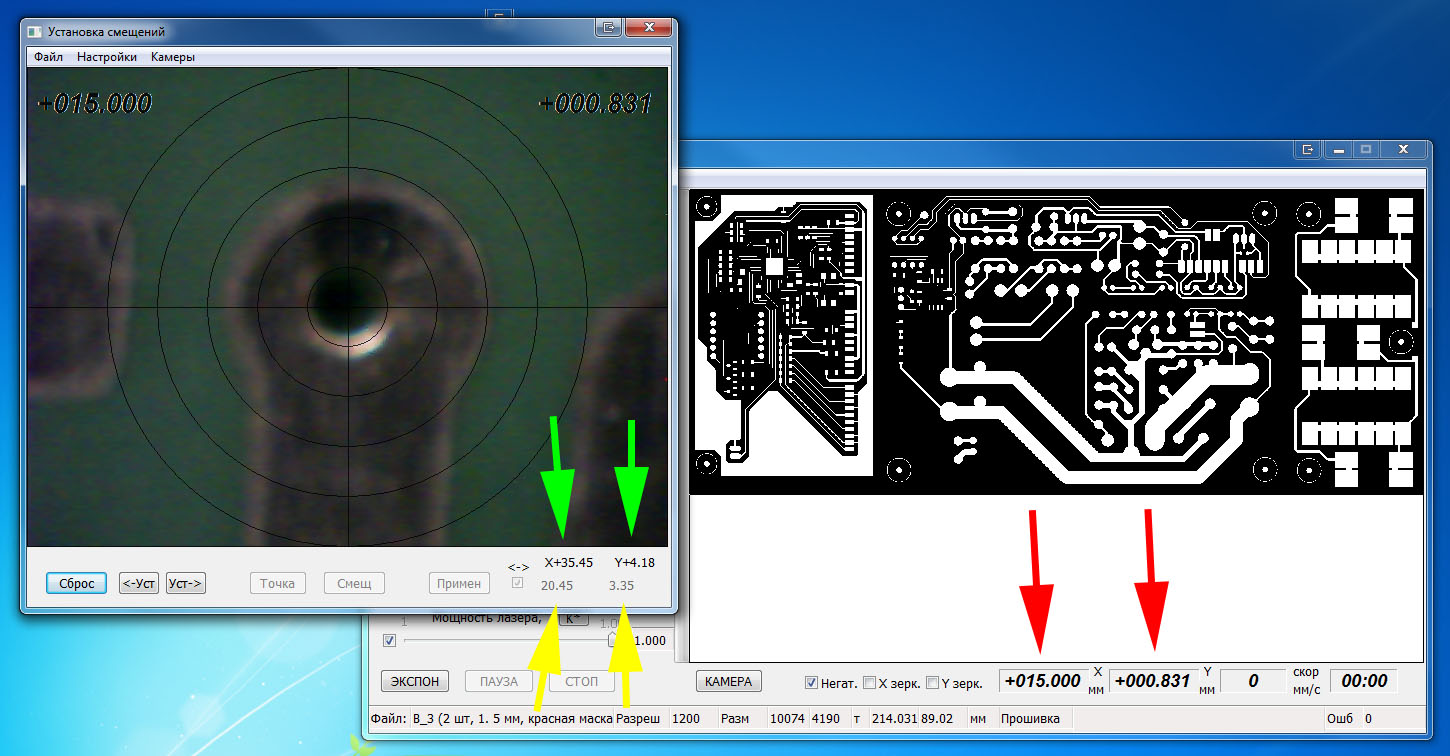

Как я устанавливаю плату перед экспозицией на станке:
1. Выравниваю горизонталь по нижним реперам.
2. Прицеливаю камеру по нижнему левому реперу, жму "<-Уст", перегоняю к правому нижнему реперу и, чтобы убедиться, что ширина правильная, на калькуляторе суммирую координату Х с величиной смещения.
3. Перегоняю камеру к правому верхнему реперу и снова на калькуляторе суммирую координату Y с величиной смещения, проверяя высоту.
И вот эта необходимость считать на калькуляторе меня жутко задолбала. Надеяться же на исправления автора, который не появлялся на этом ресурсе уже 5 месяцев, можно очень долго. Поэтому...
"Мы не можем ждать милостей от природы, взять их у неё - наша задача. Часть 1."
Накидал программку, которую предлагаю использовать всем желающим.
Всё что нужно для использования это положить её в папку к hldi.exe и запустить. Она уже сама запустит основную программу, а после её закрытия незаметно выгрузится тоже.
Работает просто - значения красных стрелок (координаты) + значения жёлтых стрелок (смещения) дают значения зелёных стрелок (настоящие размеры):
hldi_sizes.rar [45.99 KiB]
Молодец канешна. Тока смысл в ней какой? В HLDI и так все есть. Перед тем как переехать к правому реперу, нажми кнопку ->Уст и посмотри какой у тебя должен быть размер на этом репере. К верхним реперам по кнопкам Home и PageUp стол едет сам, и на фига мне знать координату если я и так вижу, не доехало, или переехало. Ни разу за все время использования не возникало проблем именно в плане контроля правильности размеров. :dont_know:
...только потом:
а) не забудь снова "<-Уст" нажать. А то забудешь, запустишь экспозицию, и как бы не пришлось фоторезист перекатывать;
б) пока едет к правому реперу, удерживай в памяти что-нибудь вроде "247.85". А то как приедет к нему, а ты уже и не помнишь.
Смысл моей приблуды именно в том, что нажал "<-Уст" и всё. И привязался, и размеры видишь. Одной единственной кнопкой. А не клацаешь по разным кнопкам туда сюда. Но ежели кто смысла не видит, то сам себе злой Буратино. :)))

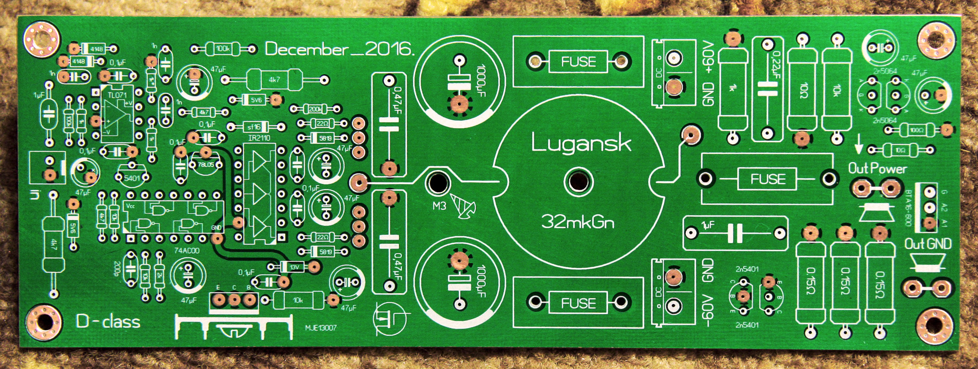

Шо никто не показывает свои платки сделанные HLDI? :dont_know: Такое впечатление что кроме smacorp и mial больше никто ничего не делает :wink:
Забацал есчё одну платку. Минимальная толщина линий 0,05 мм(в микросхемах) Минимальный размер шрифта 0,8мм(в резисторах 0,125 ватта) так мелко, что моим зрением не читается. В реале вся эта кухня выглядит на много лучше чем на фото(кто фоткал свои платы, тот в курсе). Линии 0,05мм ровные и тонкие как волосинка, надписи четкие как в типографии. не какими шаблонами невозможно сделать маркировку такого качества.
Думаешь, шаблоном с фотонаборной машины тоже? Там разрешение под 5000dpi.

Качественный шаблон сделают, даже очень высокого качества. Но сделать тонкую маркировку на плате как лазер, не получится из за боковой засветки. та и прилепить плотно шаблон ко всей поверхности платы не всегда получается.
Белую маску FSR 8000 брал тут: https://p-plata.ru/category/zashitnye-pajalnye-maski/
Зеленая даже не знаю. какую подарил Серый волк, такой и малюю.
Я пока еще осваиваю маску, металлизацию, поэтому мои платы показывать рано еще :)
Ваши вон какие красивые, грех не похвалиться.
Что за библиотека такая оригинальная ? Сами рисовали?
Тут на Коте, а может и на Паяльнике, есть тема по макросам для layout. Скачивал все подряд, потом перебирал и оставлял те что мне понравились. Некоторые макросы сохранял из чужих разводок. какие-то редактировал под свои деталюхи. Вот так и получилась своя библиотека.
Все макросы были для изготовления ПП с помощью шаблонов, а это линии(0,15мм и выше) и шрифт(1,2мм и выше). Щас же, при изготовлении очередной платы, макросы редактирую под лазер, а это линии от 0,05мм, а шрифт от 0,8мм.
