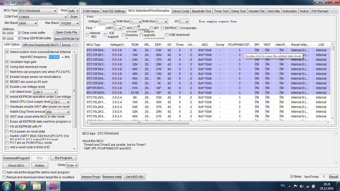

Буззер пищит при нажатии на кнопку "ВК", как по инструкции, а в будильнике каждую секунду писк. Включение отключение авторегулировки яркости при зажатой кнопке "НК" на свечение сегментов не влияет сегменты горят в полную. Во время прошивки тип контроллера выбрал правильно, птички выставились автоматом ничего не менял. Температура изменяется при прикосновении руки.

Ха! Я, кажется, понял :)
Только что заметил на скриншоте под таблицей:
Timer0 and Timer2 are usable, but no Timer1
А авторегулировка яркости использует Таймер1 для отключения сегментов раньше времени.
Сейчас посмотрю, как там сконфигурировать Таймер2 взамен отсутствующему.
Добавлено after 3 minutes 25 seconds:
Странно, в ДШ написано о наличии всех трех :?

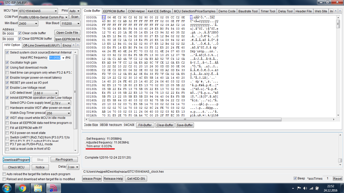

Буззер стал пищать постоянно. Инвертировать не нужно.
Добавлено after 12 minutes 55 seconds:
Не понимаю что за ошибка после прошивки.

Вернул буззер на место.
[УДАЛЕНО]
На эту ошибку внимания не обращайте, это погрешность автокалибровки встроенного RC генератора.
Для нас это некритично.
